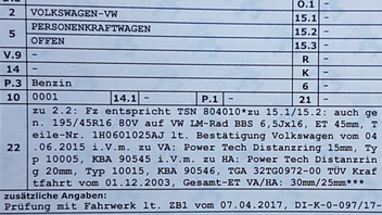

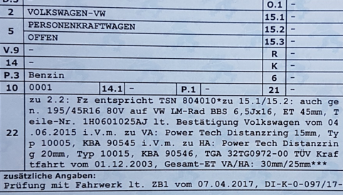

  • Als ich 2017 meine BBS RS764 eingetragen habe, musste ich auf etwas schmalere Platten zurück, weil der Prüfer das ohne Papiere nicht eintragen wollte.
    Er sagte mir, ich muss ihm entweder ein Schreiben vorlegen, in dem die Felge mit der Spurplatte freigegeben ist, dann trägt er mir das ein.
    Alternativ OHNE Papiere ist bei 6,5x16ET45 bei 20er Platten (ET25) Schluss.
