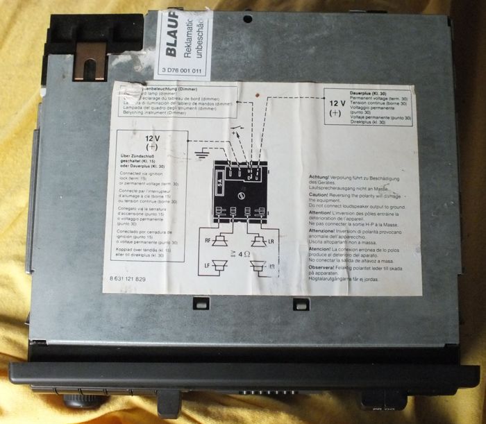

Freiburg CR 43 anschließen
  • Leider nicht, der stellt Bauteile bzw Geräte vor.
    Ich bin es leid, fahre morgen mit Radio und Stecker zum hiesigen Fachhändler bei dem ich schon öfter was gekauft habe.
    Für den sollte das ein Leichtes sein.
    Danke
    Hermann

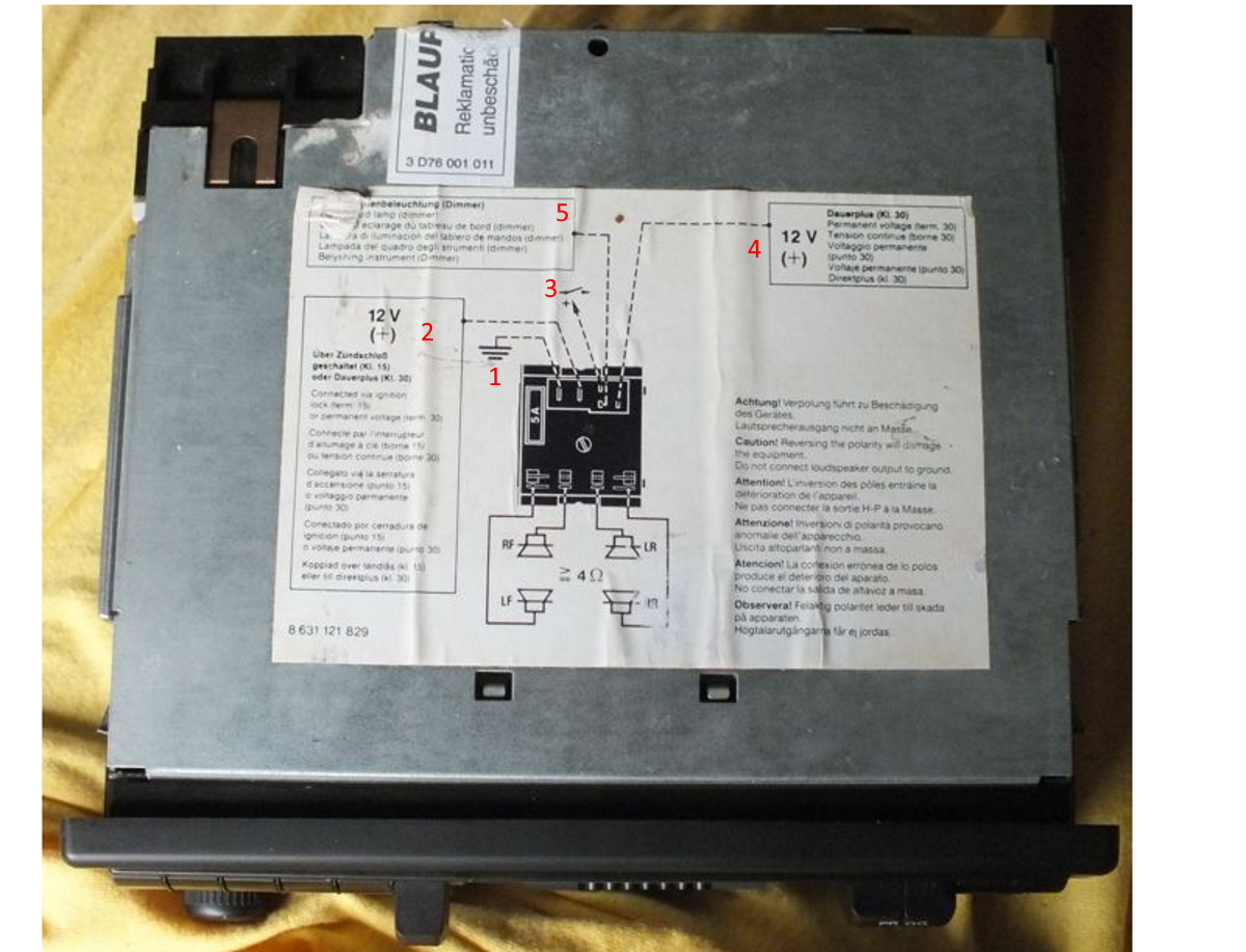

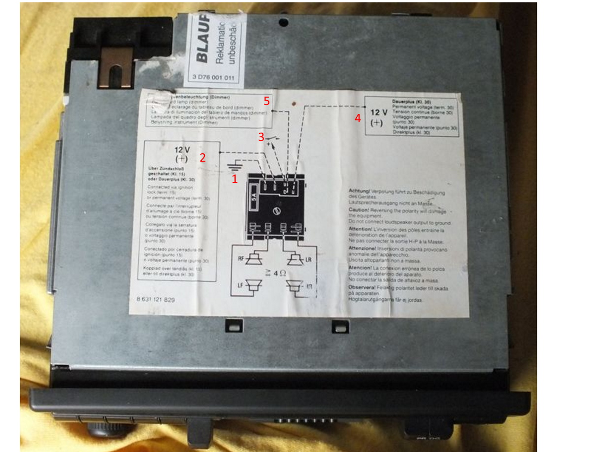

  • 1 Masse
    2 +12V Zündungsplus
    3 wohl auch +?? Da muss man nochmal gucken
    4 Beleuchtung
    5 +12V Dauerplus
  • Nee leider nicht, glaube aber mit der Antwort von Markus sollte es gelingen. Wenn alleStricke reißen muss ich dir auf die Bude rücken. Kölsch bring ich mit
    ach du trinkst ja sowas nicht - also Cola o.ä. :saufen:
    Golf Fabia Hudora

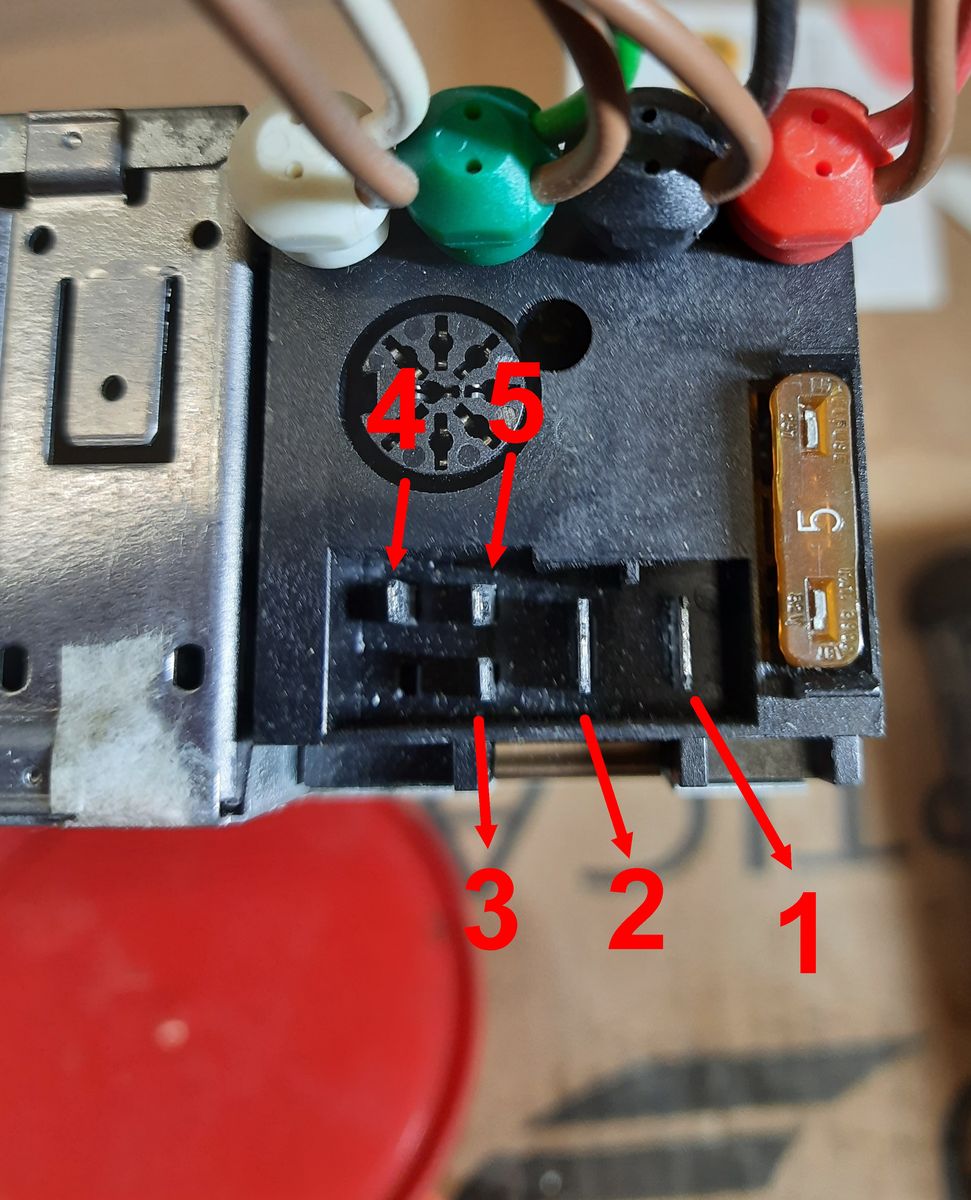

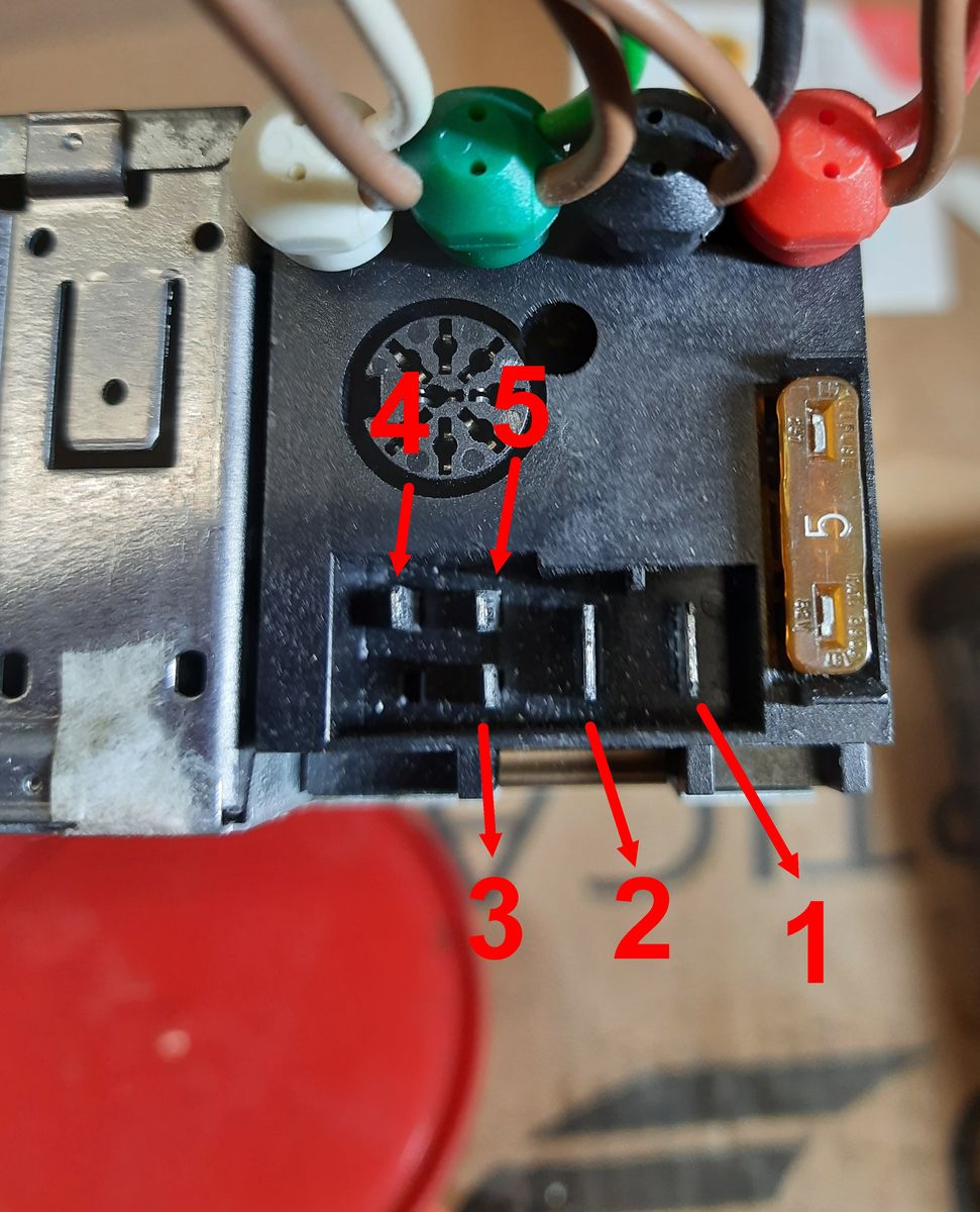

  • Bitte mal drüber schauen, müsste aber hinkommen. 3. sollte Ansteuerung für eine Antenne sein,sonst fällt mir nix ein dafür.
    1 Masse schwarz
    2 +12V Zündungsplus rot
    3 wohl auch + Antenne??
    4 +12V Dauerplus gelb/rot
    5 Beleuchtung orange
    ACHTUNG,4 & 5 habe ich vertauscht...Jetzt korrekt
    2 Mal editiert, zuletzt von Sharky ()

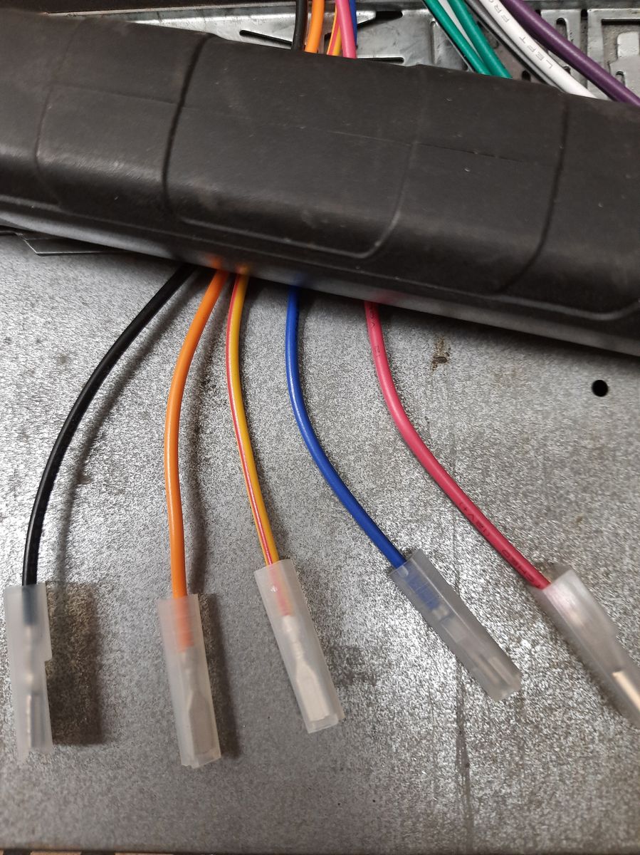

  • Werde ich heute mal so stecken. Wenn's das Ding abschießt- habe ich noch ein ACR 3231 mit ISO .
    An Beta 1, 2 oder älteres Gamma käme ich auch noch.
    Also heute mal probieren, damit für die Spaßralley um Nümbrecht am Sonntag unterwegs Musik da ist.
    Werde ich mal berichten.

    1 Masse
    2 Zündungsplus = NICHT DEN S-KONTAKT IM 1ER BENUTZEN; DAS DING WIRD HIER GROß BELASTET !!!
    3 Autom. Antenne
    4 DAuerplus ( für Speichererhalt)
    5 Armaturenbeleuchtung
    Kann denn hier keiner Google bedienen ??? :D

    1 Masse
    2 +12V Zündungsplus
    4 Beleuchtung
    5 +12V Dauerplus
    Wenn wir bis heute Abend von ihm nix hören, wissen das irgendwas schief gelaufen ist...
  • Nach dem Schema auf dem Radio habe ich falsch beschriftet. Aber Hermann hat eigene Zahlen bzw Reihenfolge ins Spiel gebracht
  • 2 Zündungsplus = NICHT DEN S-KONTAKT IM 1ER BENUTZEN; DAS DING WIRD HIER GROß BELASTET !!!

    Ich habe aber schon einen ISO Stecker am Hauptstrang der über den Adapter aufs Radio soll.
    Was wäre dann der S-Kontakt?

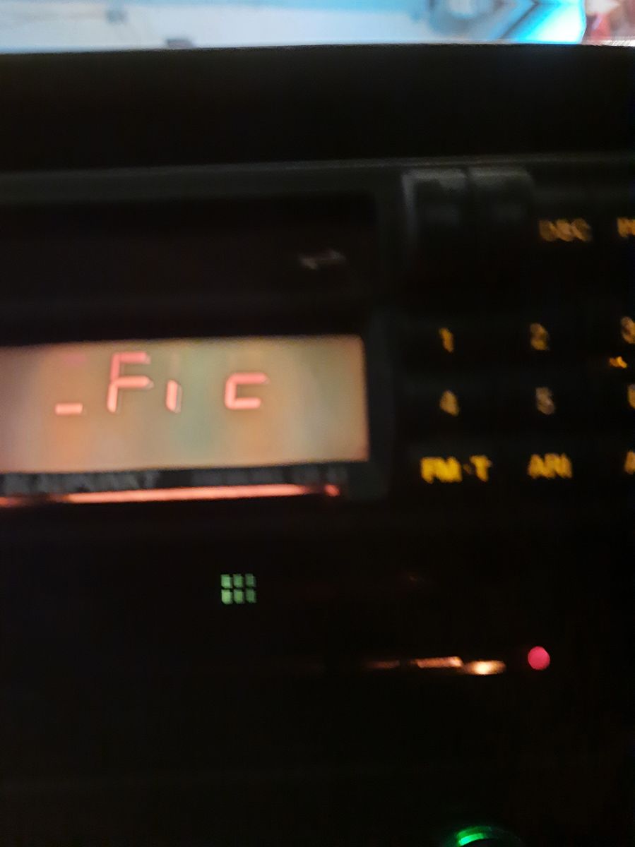

  • FÄÄDISCH Alles gemacht wie beschrieben
    Dann
    Noch 2 andere mit ISO probiert - nix
    Schn... voll zurück auf
    Werde dann mal das Bremen SQR 46 bestellen. Es gibt hier positive und negative Meinungen dazu.
    Also ausprobieren und ggf zurückschicken.

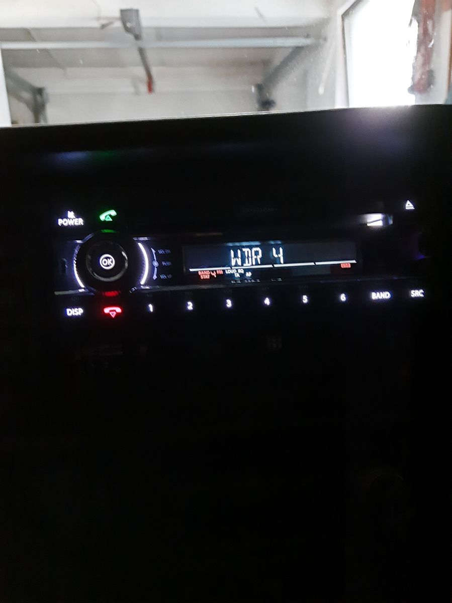

  • Zum Einbau?
    Wie gesagt dann nehme ich das Retro.
    Da ist alles nur noch einfach zu stecken. Micro und DAB Antenne liegen schon vom Siemens. Das sollte auch ein Dummy wie ich hinbekommen.
    Mir gefällt das Siemens nur nicht, der Radioempfang ist nicht so prickelnd
