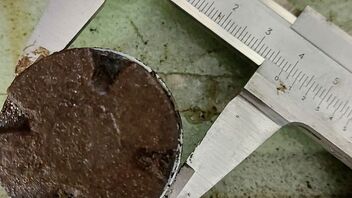

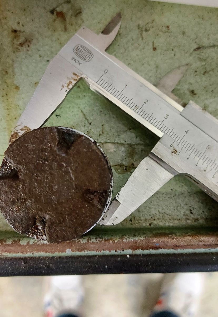

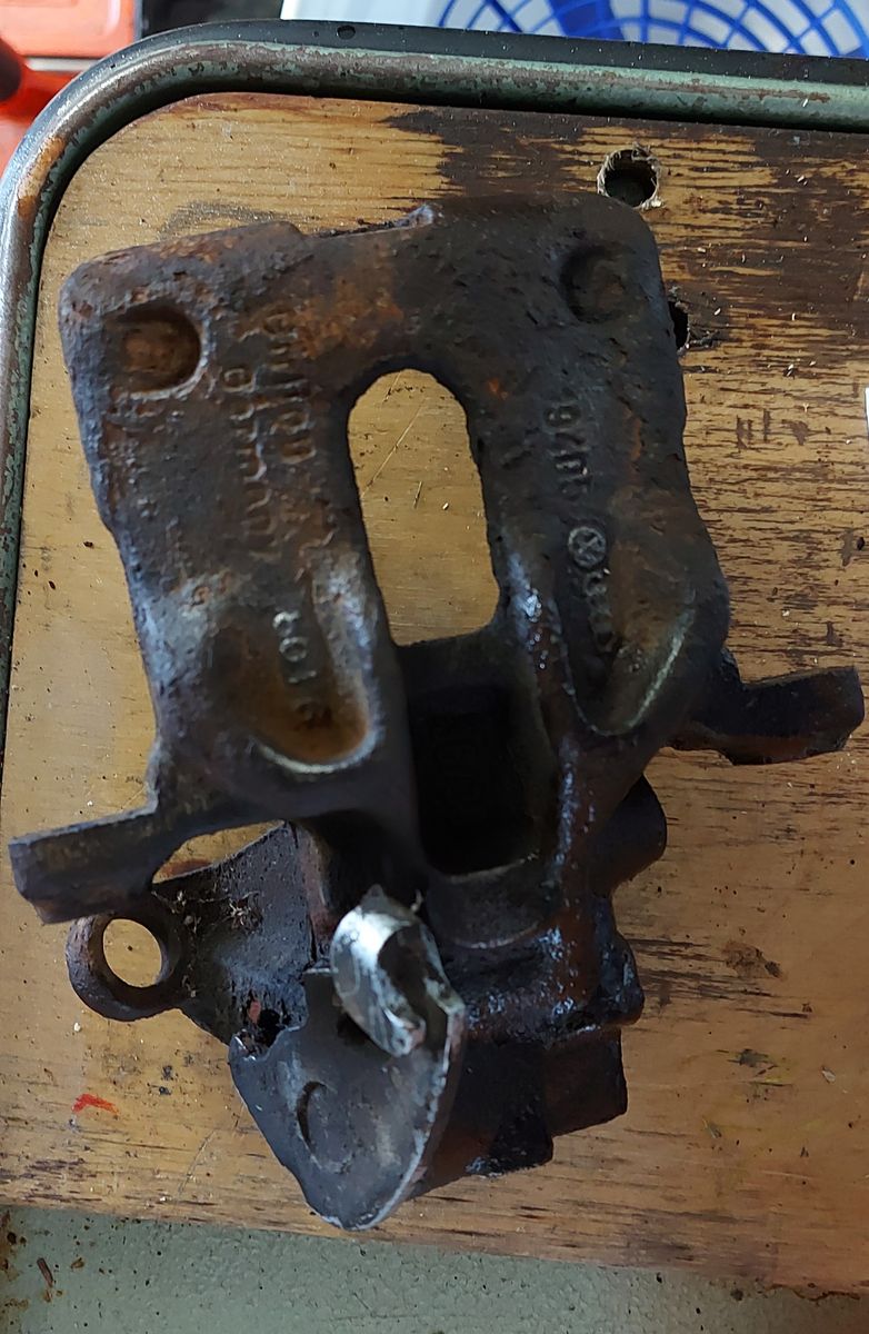

    Durch Langeweile und dem Verlangen nach Scheibenbremsen hinten, habe ich einen Spontankauf getätigt :rolleyes: und für 15 Taler inklu Versand Sättel gekauft. Gut, schön ist etwas anderes aber das kann man ändern.
    Jetzt das Ding, ich habe keine wirkliche Ahnung was ich gekauft habe
    Auf den Sätteln steht Girling Germany, das VW Audi Zeichen und die Nummer 19405 und 36/38
    Die Kolben selbst haben 36mm 38mm

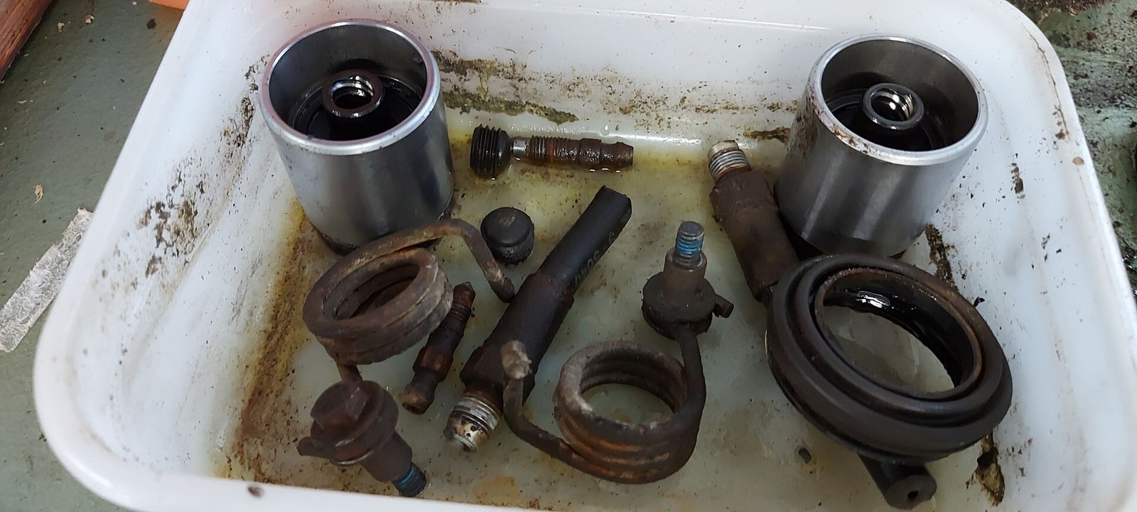

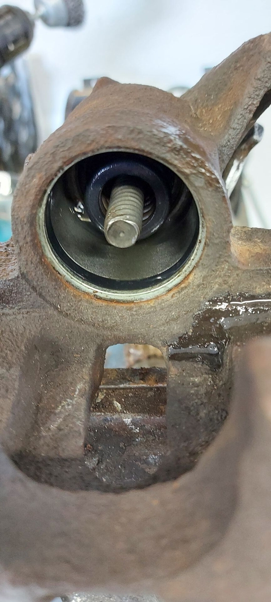

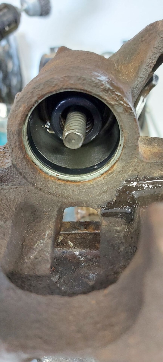

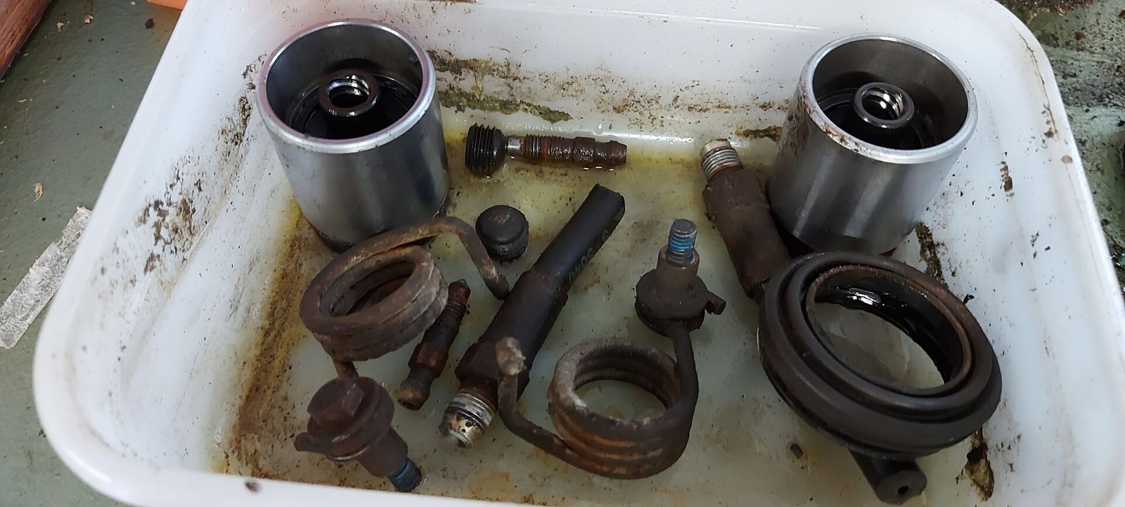

    Vorhin habe ich sie einfach mal in WD40 getränkt und vorsichtig zerlegt.
    Die Kolben sehen meiner Meinung nach noch sehr gut aus
    Auch die Gleitflächen in den Sätteln
    Die Mechanik funktioniert einwandfrei.
    Über Google konnte ich mit den Angaben nichts brauchbares finden,vielleicht kann mir jemand weiterhelfen.
  • Waren die 36er Girling nicht die Sättel, die das festgammeln der Handbremsmechanik mehr oder weniger einläuteten? :)
    Wenn ich nochmal von Trommel auf Scheibe im VW Konzern umbauen würde, dann Alusättel und Kompaktradlager mit Nabe. Hatte damals im Polo 6N auf Lucas 38 (Stahlsattel) und Scheiben mit integrierten Radlagern (wie bei den Trommeln) umgebaut, und es nervte... Die Lucas Sättel waren dann auch schnell wieder am hängen.
    Letztlich: Lucas 34 Alusättel (aus Polo 6N2 ab 1999-2001, Lupo hatte die wohl auch), mit getrennter Nabe/ Scheibe. Also diese Kompaktradlager, die man nicht einstellen oder schmieren muss, und den entsprechenden Naben dazu. Danach hatte ich Ruhe hinten. Die Bremsbalance war auch besser. Mit den 38er Sätteln hat das ABS damals recht schnell hinten Druck weggenommen weil er in Kurven zum überbremsen tendierte (Bremskraftregelung war durch das ABS gesteuert, voll vorne/hinten und sobald hinten Tendenz zum überbremsen wurde radikal Druck weggenommen bis die Bremse gelöst wurde oder das ABS mit der Regelung einsetzt). Dann war hinten quasi nix mehr am bremsen und vorne alles recht zügig überlastet und bescheiden fuhr es sich dann auch.

  • Das Problem bei den 36ern:
    die haben ihren Halter für den Bremsschlauch untern.
    Die 38er haben diesen Halter oben.
    Da die 36er selten sind und meines Wissens Austausch schwer/teuer zu bekommen ist, würde ich bei einem Neuumbau nur noch mindestens die 38er verbauen.

  • Das mit dem Bremsschlauch unten ist kein Problem, auch nicht die 36
    Bremstechnisch sind die 36er kein Problem.
    Das mit der Entlüftung ist weder bei den 36er noch bei den 38er ein Problem, wenn man sie richtig montiert (R/L)
    Es geht nur um späteren Ersatz. Wenn du dann 36er Bremssättel eingetragen hast, kannst du im Ersatzfall nicht einfach auf die viel günstigeren 38er wechseln, die auch viel länger produziert wurden und auch bei mehr Modellen. Darum für die Ersatzteilproduzenten interessanter.

    Auf die eigentliche Frage zurück. Kann mir evtl jemand anhand der Angaben sagen von welchem Auto die Sättel sind? Ich konnte nicht wirklich etwas finden.
    Das Netz ist ja voll mit Ersatzteilen,ich brauche ja eigentlich alles, Führungsstifte,Dichtungen usw.

    Ich hab allerdings die 38er verbaut. Bei den 38er kommt der Bremsschlauch von oben und das Handbremsseil von unten, bei den 36er ist dies (glaub ich) umgekehrt.
    Machbar ist natürlich beides.
    36er wurden zb beim Golf 2 bis 1988 verbaut, ab 1988 dann die 38er. Ob das bei anderen Fahrzeugen auch so war weiss ich nicht.
    Gib bei kfzteile24.de Golf 2 16V (139PS) ein, dann bekommst Einzelteile für den 36er und 38er angezeigt. Je nach Baujahr.

  • Die 36er waren zum Beispiel im 87er Golf2 16V verbaut und hatte ich früher mit verbaut.

  • Ich habe schon aufgegeben die Dinger zu überholen - die wurden nach kurzer Zeit wieder undicht. 2 meiner Kollegen erging es genau so. Da kannste noch so geschickt sein und das beste Werkzeug benutzen und den teuersten Überholsatz organisieren - für mich nur noch Neuteile - ich drücke dir die Daumen :thumbup:
  • Auf den ersten Bildern sieht man leider keine Entlüftungsnippel, sonst wären wir da schon längst mit fertig :D
    In der Regel haben die 36er eine Inbus Aufnahme im Kolben und die 38er zwei Aussparungen für einen Schlüssel. Habe ich heute selbst erst nachgelesen,daher habe ich nochmal gemessen...
