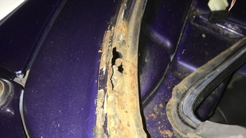

    Muss aber erst noch den Scheibenrahmen Rostfrei machen (ersetzen), Kupplungspedal Hülse anschweißen und versuchen die Wegfahrsperre zu deaktivieren bzw. ausbauen........ :dlol:
