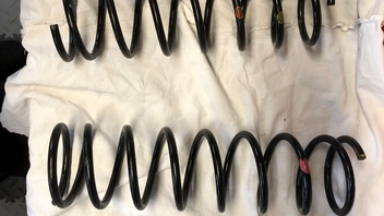

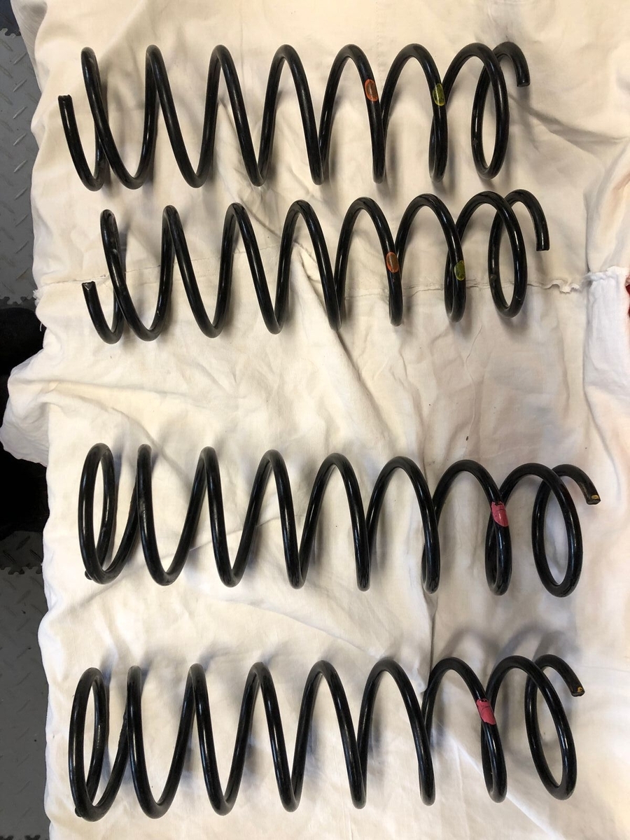

    unser Körbchen liegt ziemlich satt auf der Straße und scheint auch etwas tiefer zu sein.
    Beim Kauf haben wir eine Kiste mit Teilen dazubekommen, in der auch Federn waren.
    Kann es sein, daß das die Originalfedern sind?
    Erkennt das jemand anhand der Farbmarkierungen`
    Danke und Gruß
    Jürgen

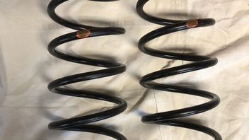

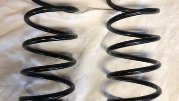

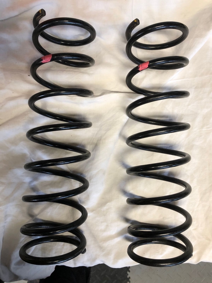

  • Sieht auf jeden Fall nach hinteren Federn aus. Eine violette Farbmarkierung hat die Feder 161511105A für den Jetta (und auch für das Cabrio).
    Die andere kann ich nicht zuordnen. Ist das orange/gelb?
  • Meine Federn für vorne hatten einen Grünen Farbstrich
    Hinten Violet
