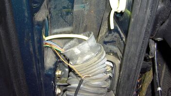

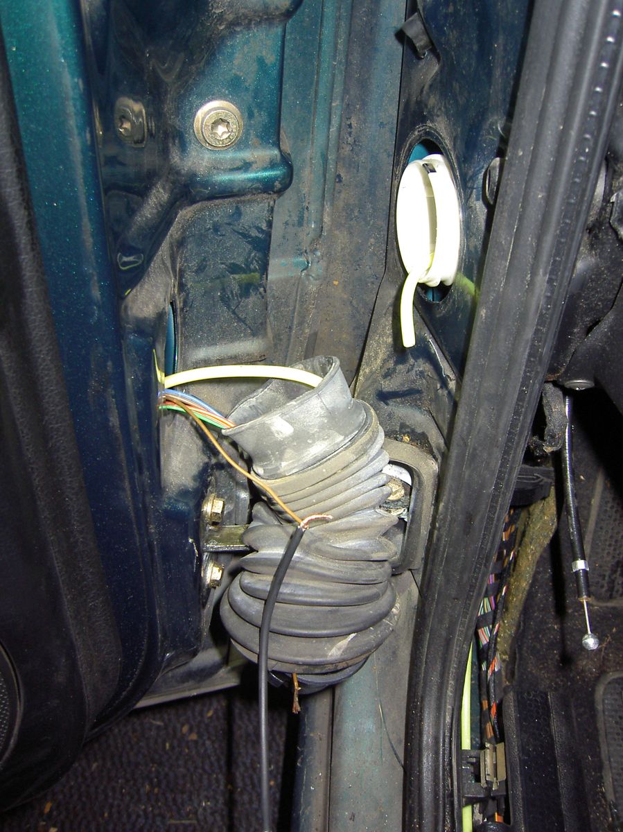

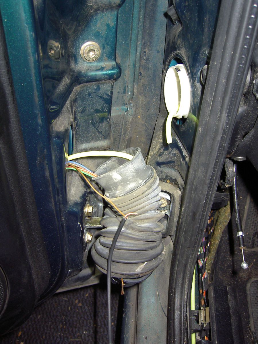

  • Man kann den Türfaltenbalg zwischen Tür und A-Säule strippen und nachsehen ob es dort einen Kabelbruch gibt - da gibt es immer wieder Überraschungen - ebenso kann man das checken in dem man die Türverkleidung abnimmt und sich ansieht was sich dahinter verbirgt. Das gilt sogar unabhängig von Modell und Baujahr :)
    Hier als Beispiel die Überraschung vom Golf 3:
