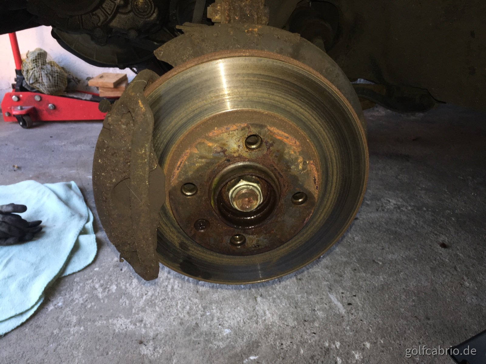

Hat die Mutter rechts oder Linksgewinde?
Auto steht auf Böcke wie bekomm ich die am besten gelöst?
Möchte die vergammelten Spritzbleche tauschen.
Mein Schlagschrauber von Makita hat entweder zu wenig power oder ich mache was falsch!
Gruß Bobby

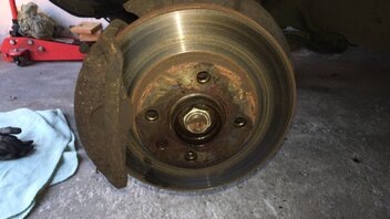

Gruß Bobby

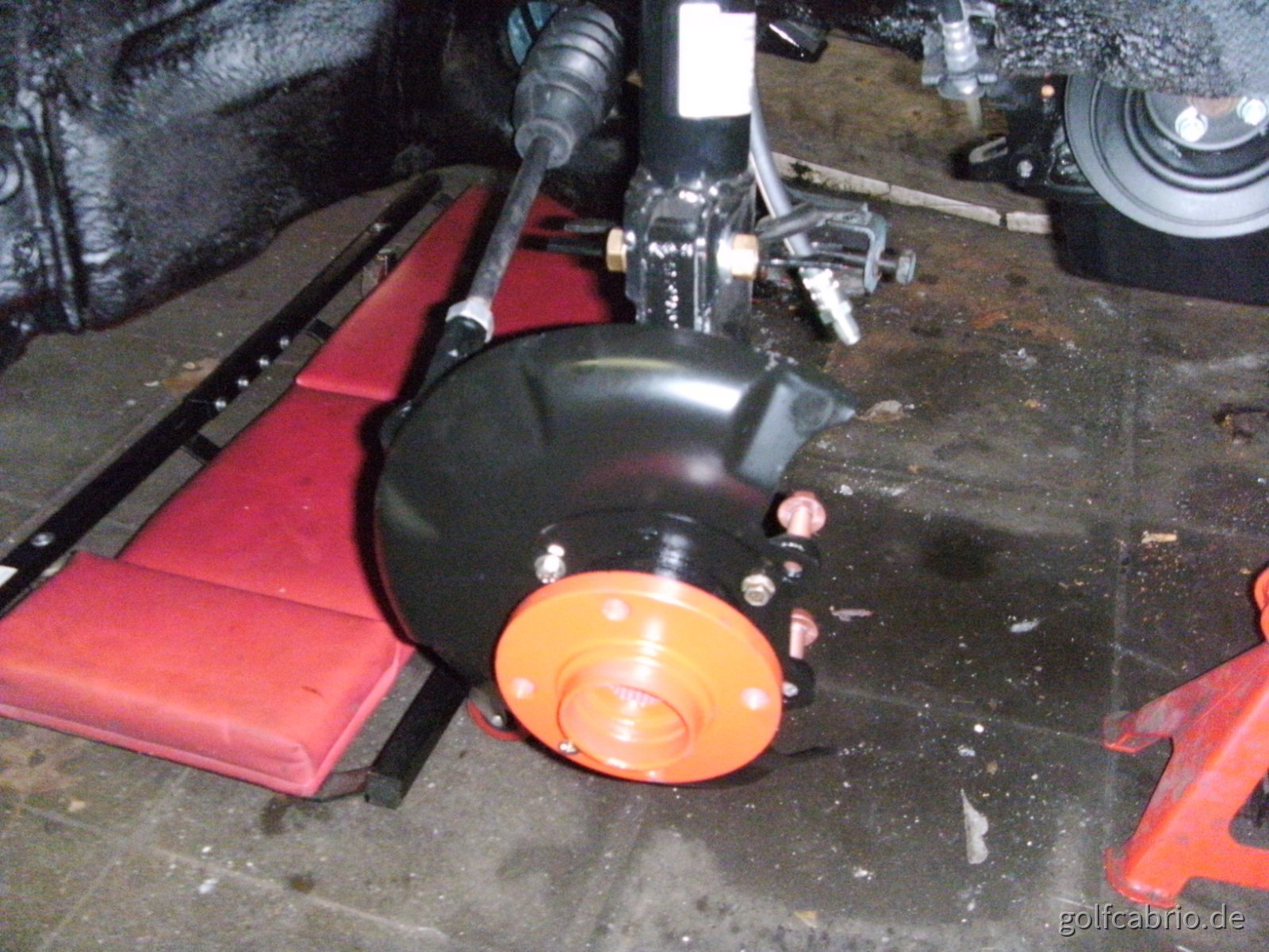

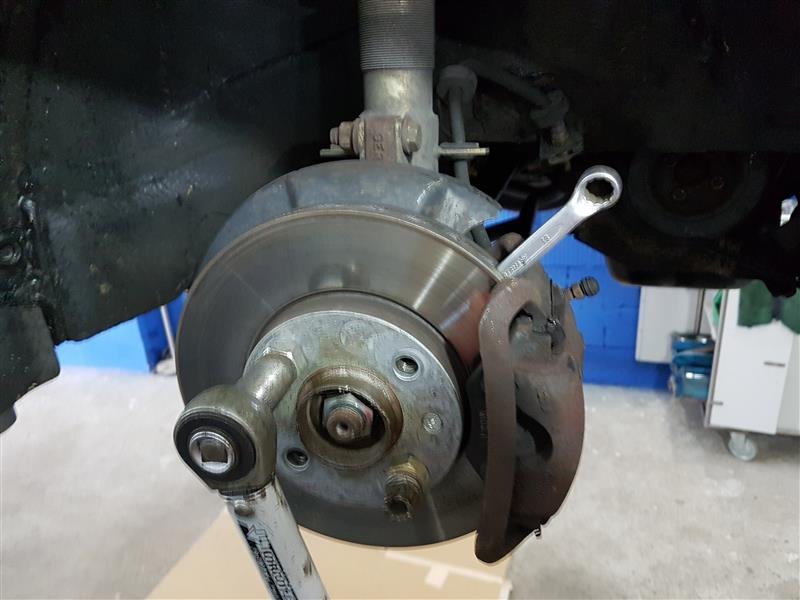

Geht um die Mutter
Hier ein Bild auf dem du siehst wie es geht:

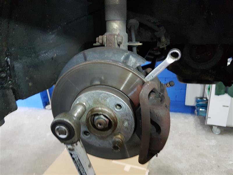

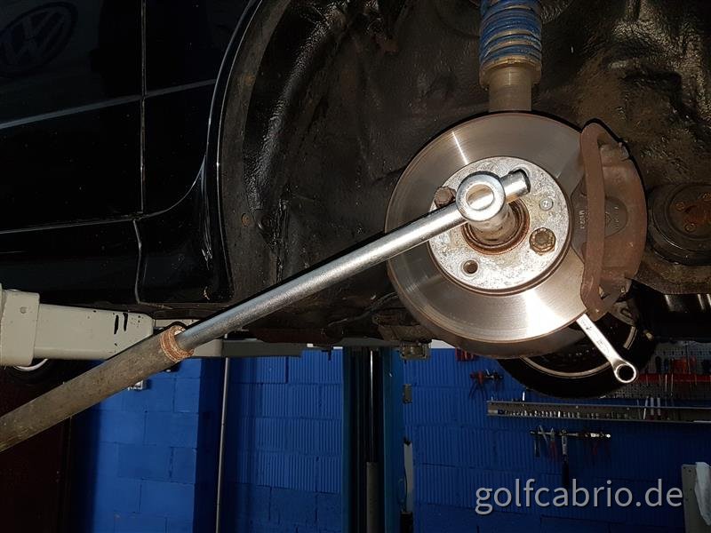

wichtig: die Bremsscheibe mit 2 Schrauben auf die Nabe anschrauben. mit einem Flacheisen in den Lüftungsschlitzen (ich habe dafür einen abgeschnittenen Ringschlüssel) kann man die Drehung nun verhindern und mit einem großen Schlüssel und ggf. Verlängerung die Schraube aufdrehen.

Als ich vor kurzem an der gleichen Mutter war, die stark verknaddelt war, benötigte ich viel HD40 und das Rattern eines Druckluftschlagschraubers über fast eine 1/2 Stunde.
Es ist ein ganz normales Rechtsgewinde.
