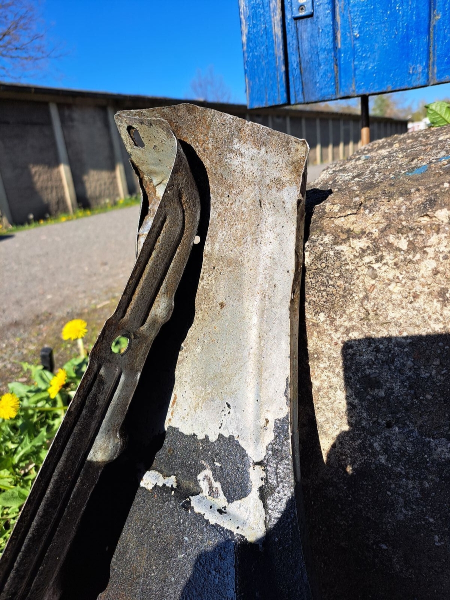

Dann jab ich mir letztens 2 nicht durchrostete Kotflügel eines 1980er GTI als Ersatz günstig besorgt. Die stehen jetzt noch in Zitronensäure zum entrosten.
Ein wenig Flugrost ist noch übrig. Ansonsten funktioniert das einwandfrei. Mein Schweißer Verzinnt die dann noch und dann können die ab zum Lackierer.

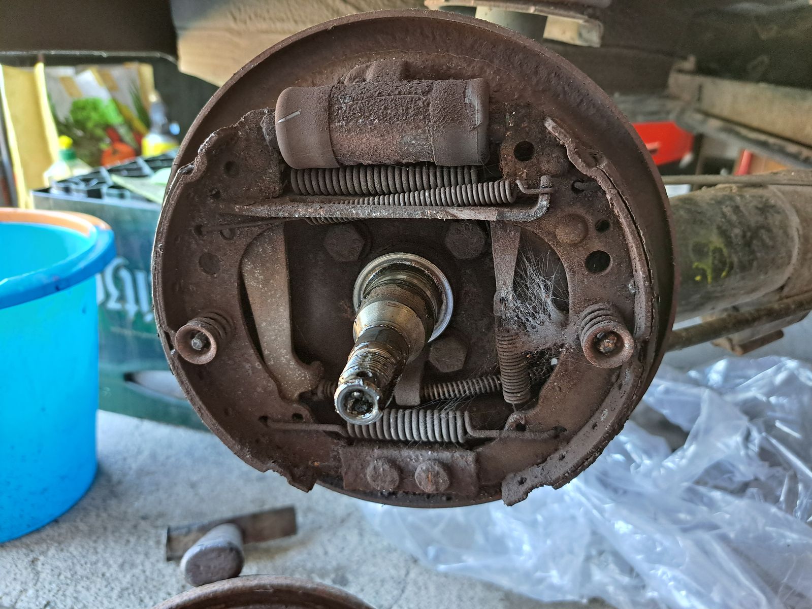

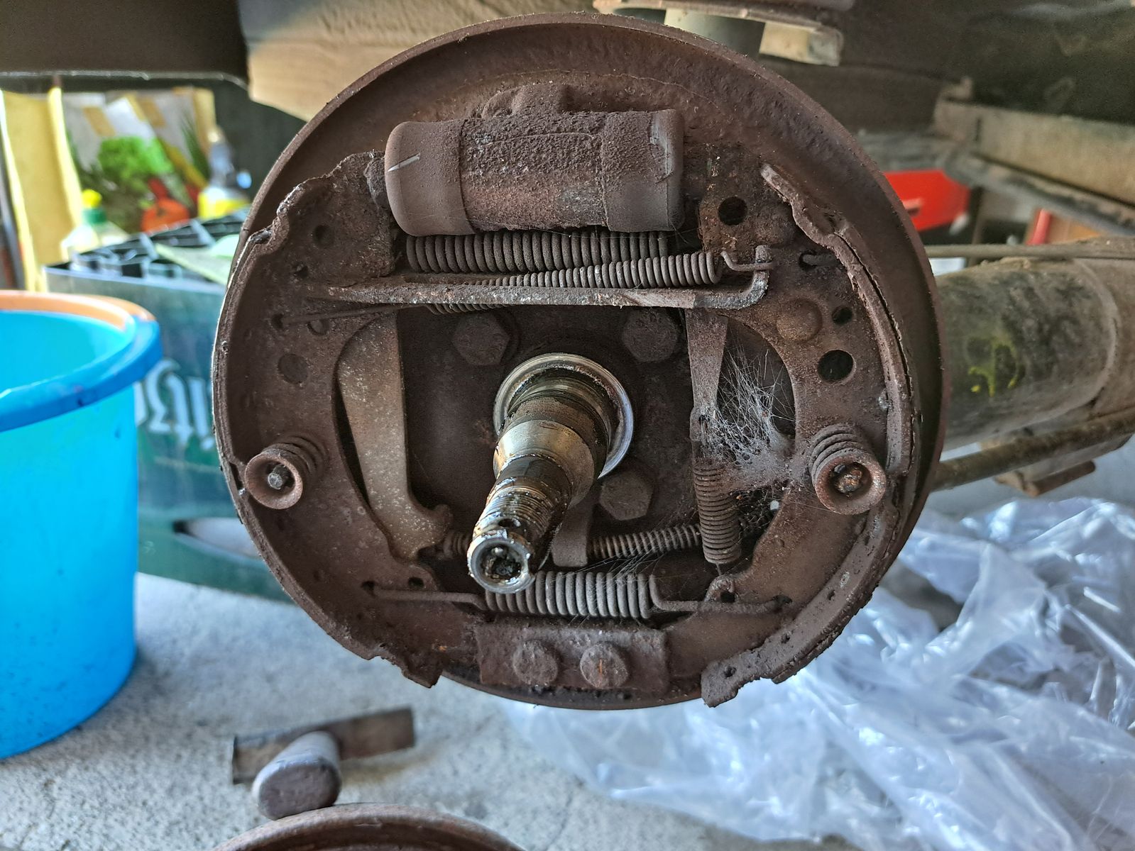

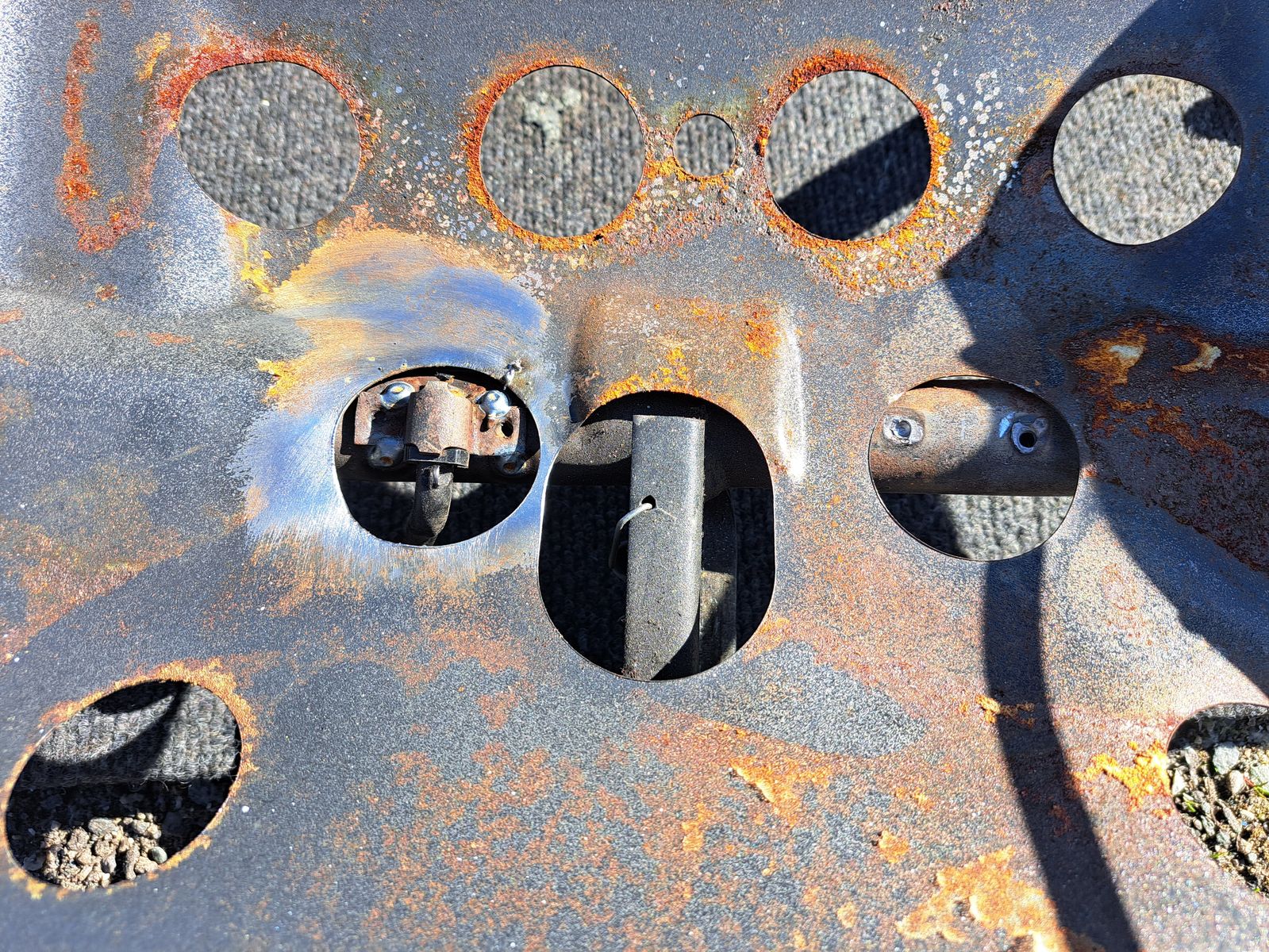

Einen Blick unter die Trommelbremse hab ich heut auch mal noch gewagt.
Wie ich schon erwartete: Die Beläge sind komplett runter und alles ist schmutzig und rostig. Sogar eine Spinne hat sich hier schon eingenistet.
Eine Neu gemachte Bremsanlage hab ich mir aber auch schon organisiert.

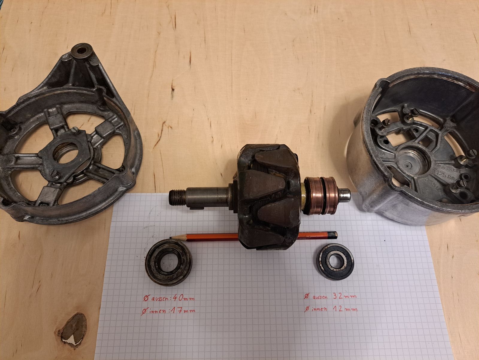

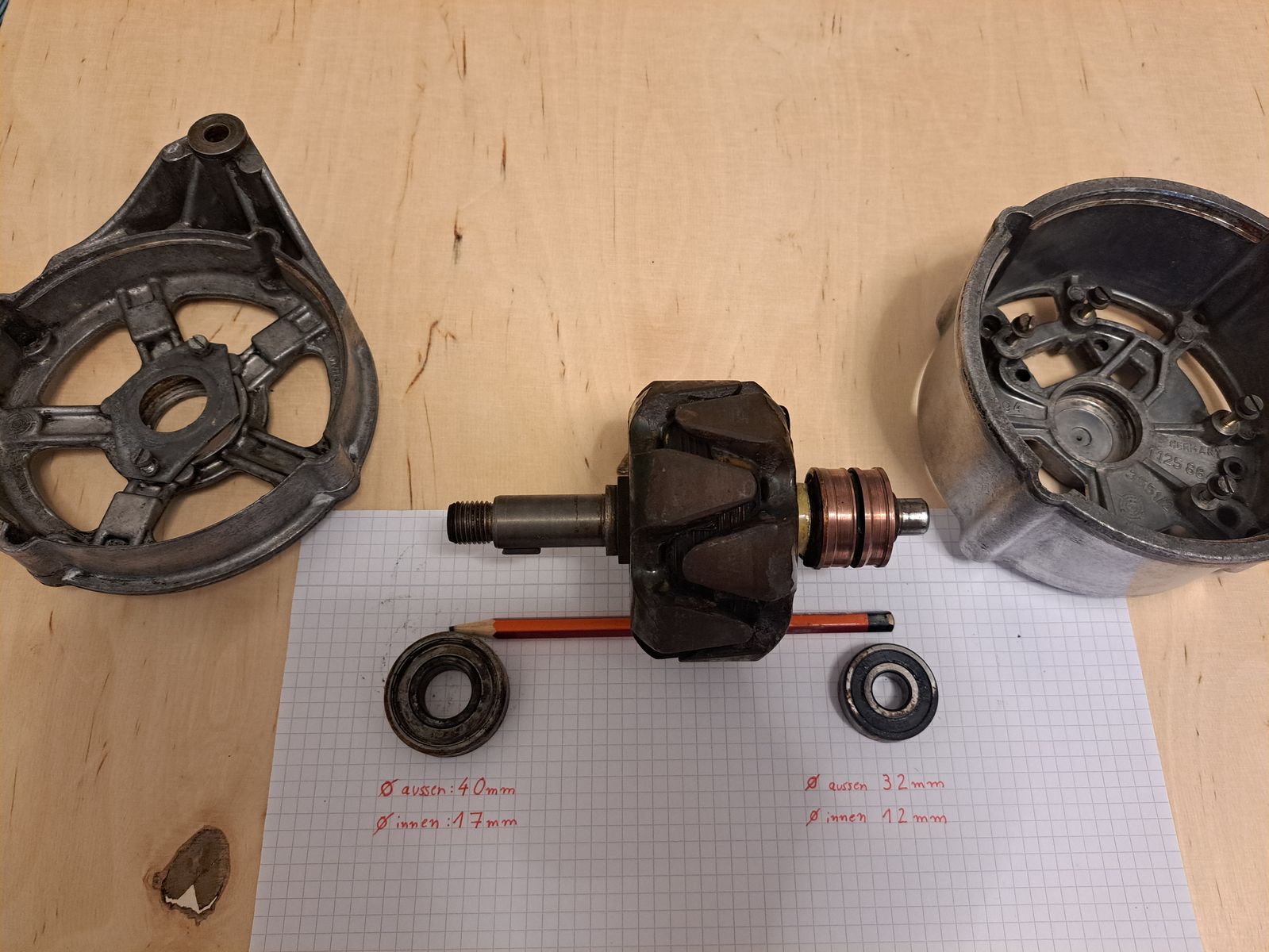

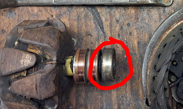

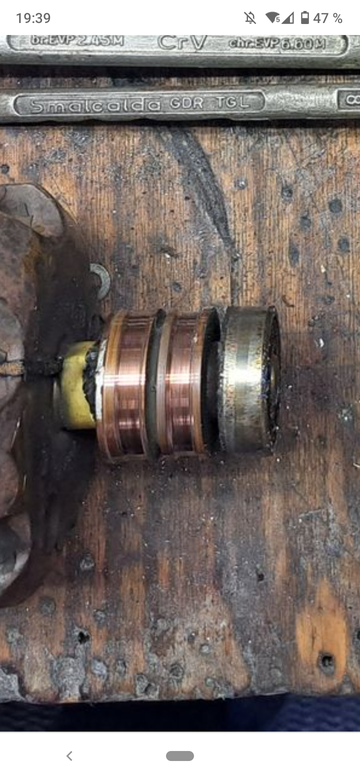

Heute hab ich mal die Lichtmachine zerlegt zum neu Lagern.
3 von 4 Schlitzschrauben haben sich mit Passendem Bit und Schlagschrauber lösen lassen. Eine hat sich natürlich nicht lösen lassen, weil der Schraubenkopf mit Schlitz kaum Kraft aufnehmen kann.
Jetzt mach ich noch alles schön sauber und das Lüfterrad und die Riemenscheibe werden noch gelbverzinkt.

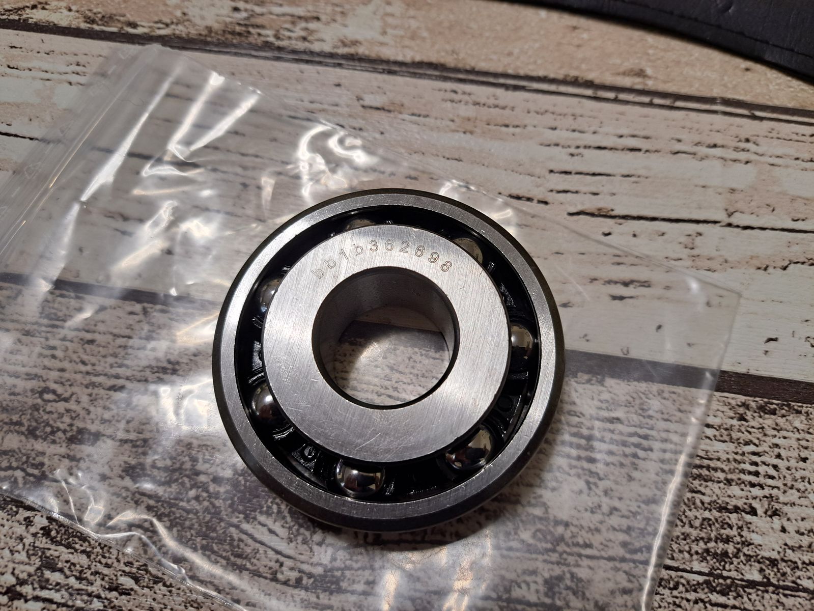

Wo kriegst du das Kopflager her ?
Ein Betrieb in meiner Werkstatt-Nähe wickelt auch neu - falls Interesse besteht
Weiß ich noch nicht. Ich denke mal da wo ich das große Kugellager fürs Getriebe her hab.
Schreib mir wenn sich die Lichtmaschine 2 Wochen erfolgreich gedreht hat
Dann kaufe ich auch ein paar davon

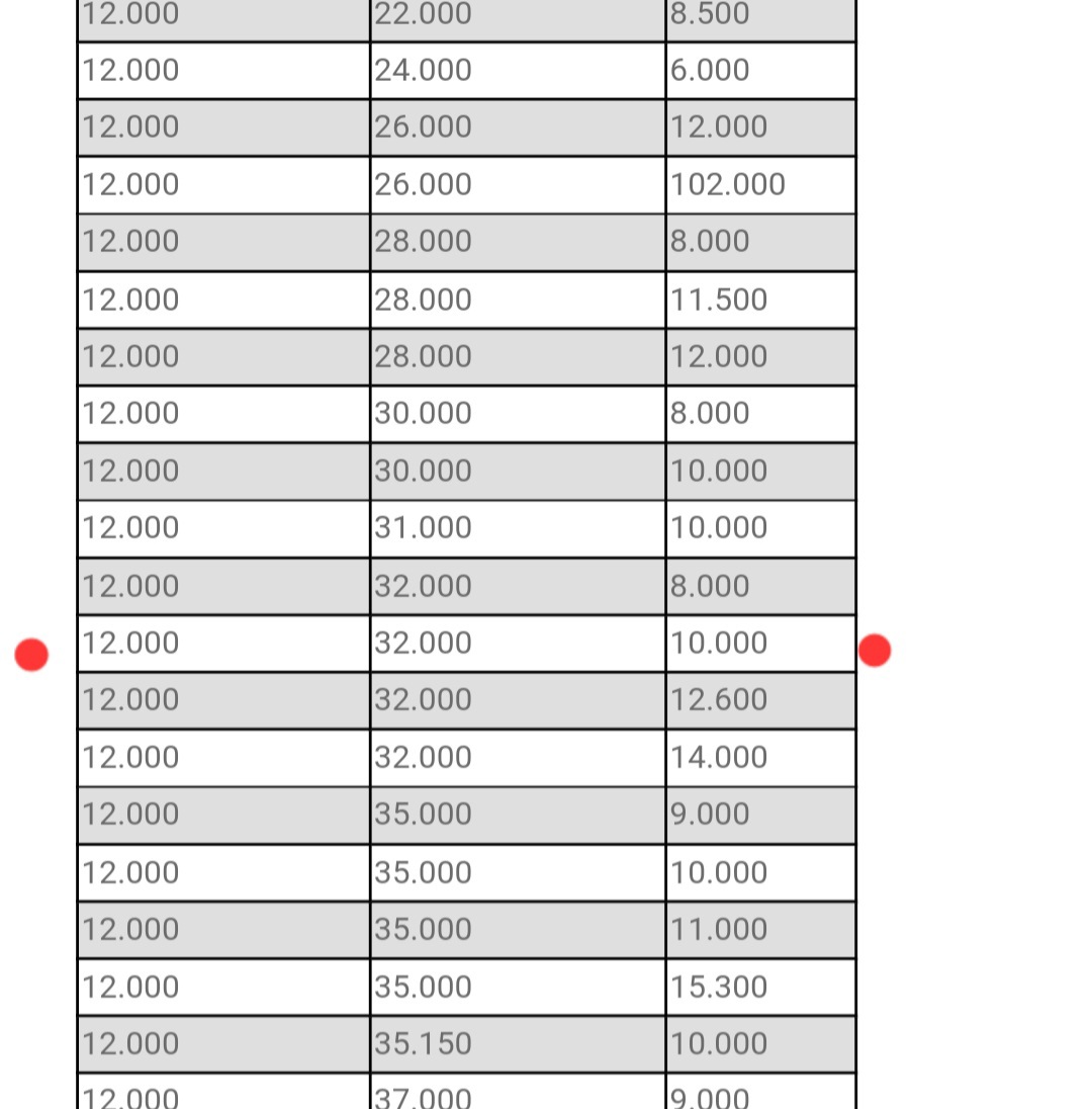

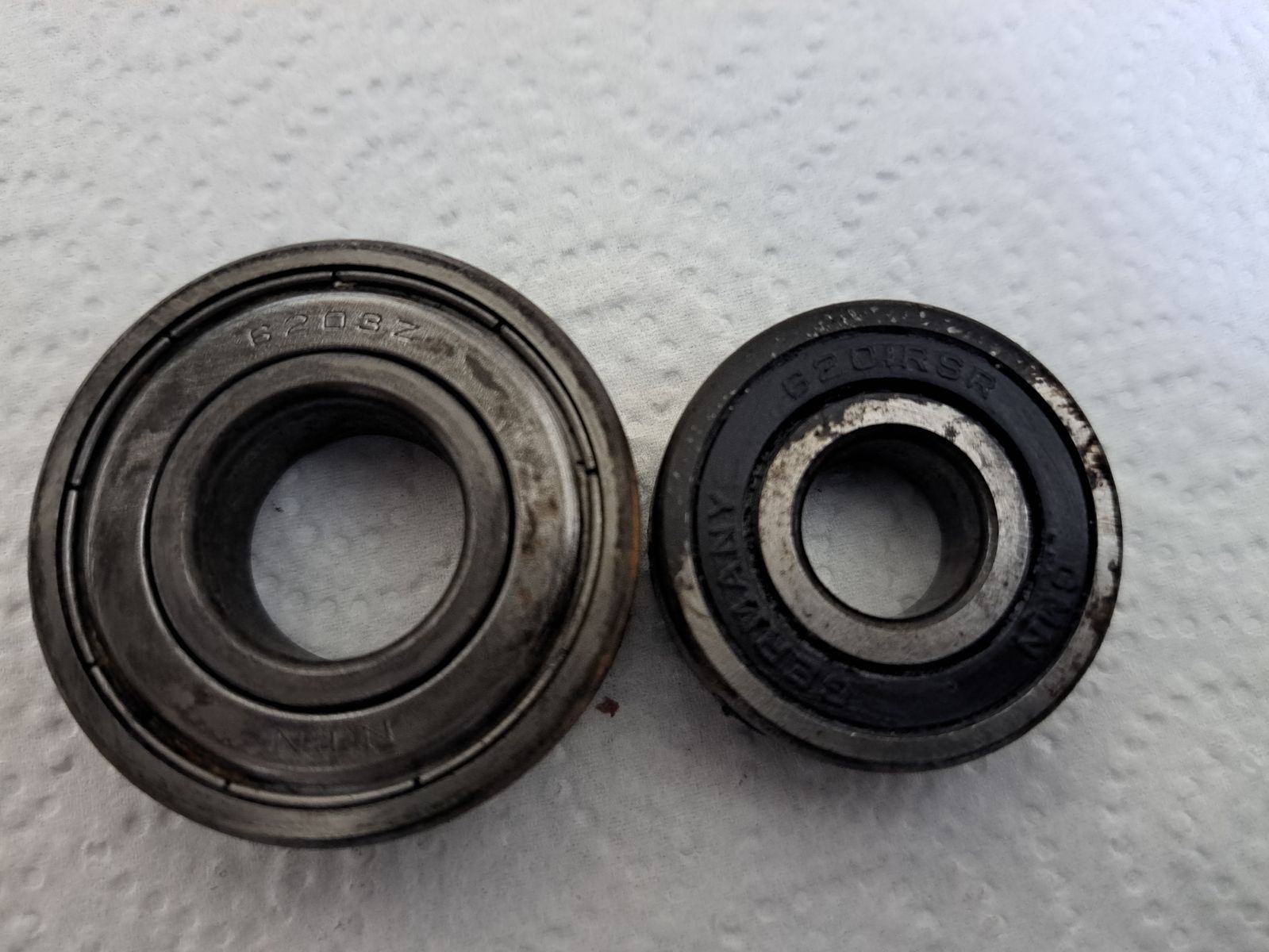

Von den Abmessungen her sollte ein 6201 Lager passen. Ist halt nur noch die Fragen welches Lagerspiel benötigt wird.
...und lass den Kollektor ein wenig sanft abdrehen.
Die Nummer kommt mir bekannt vor .......
Kreidler Radlager
Und welches Lagerspiel wird benötigt?
Wie finde ich das heraus? Steht das auf den Lagern oder soll ich das mit eriner Messuhr ermitteln?
Allerdings sind die Lager mittlerweile so durch, dass ich mit ner Messuhr wohl keine brauchbaren Werte ermitteln kann.
