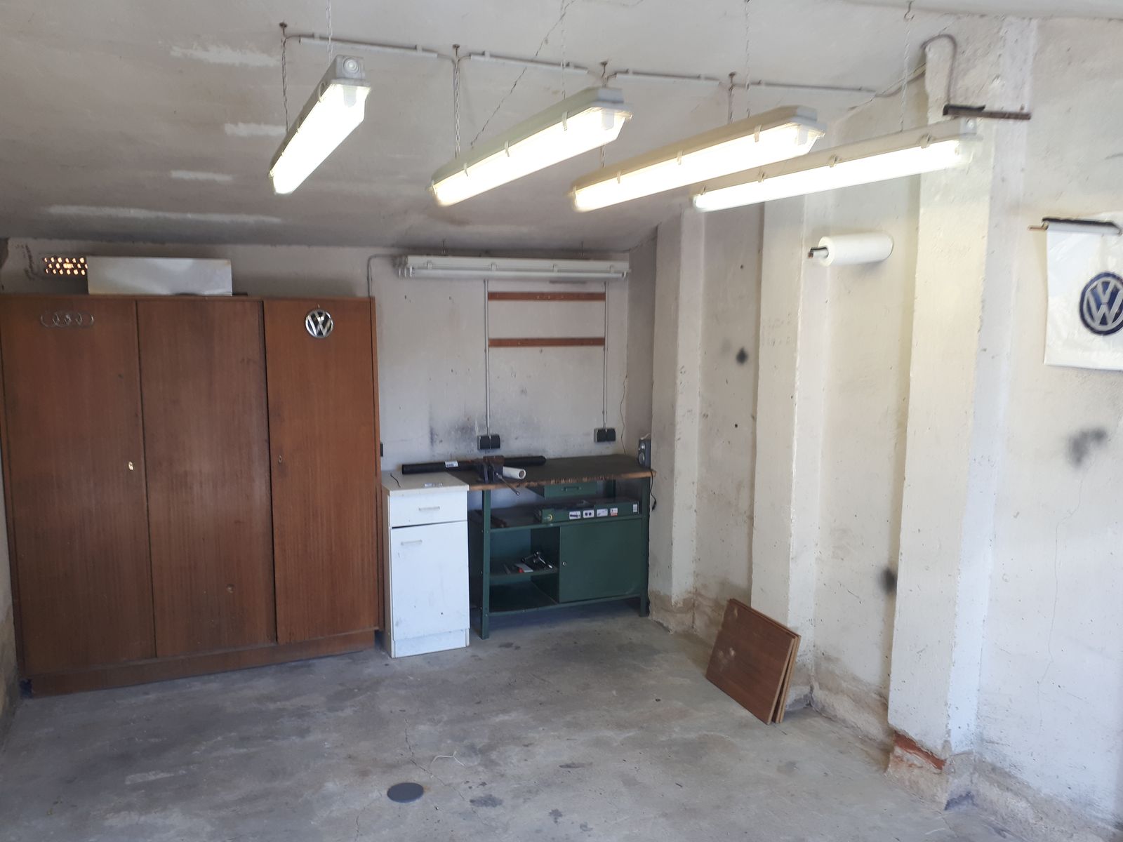

    Der Vormieter hat sich da ne kleine Tischlerwerkstatt eingerichtet und Schwibbögen gesägt(was ein Zufall). Der hat auch 4 Neonröhren an der Decke und 3 Über der Werkbank angebracht.

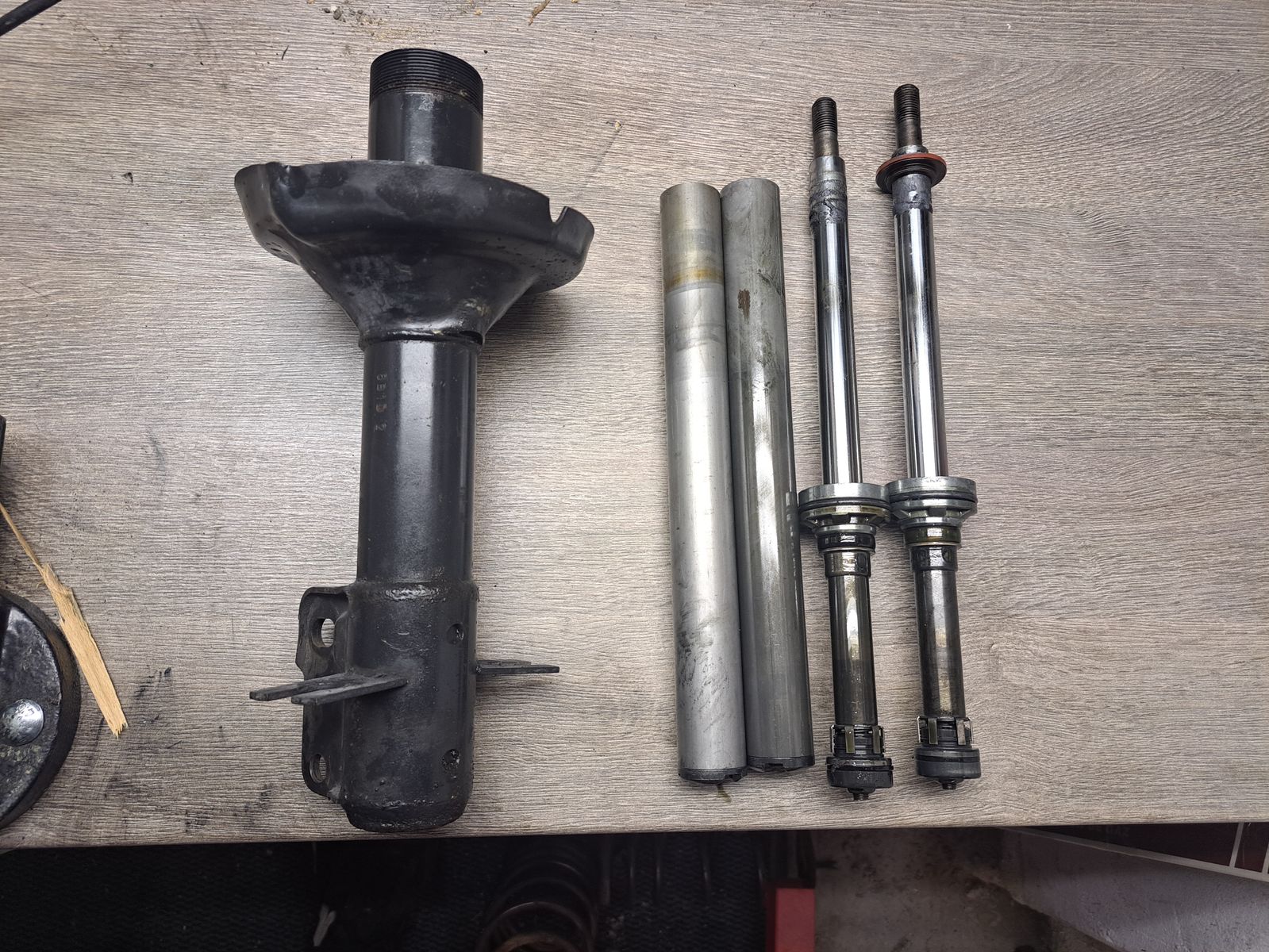

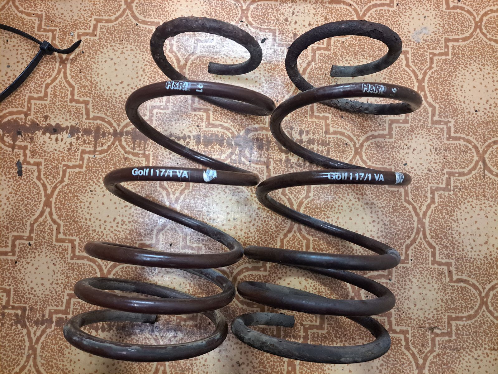

  • Heute hab ich die alten Dämpferpatronen vorne ausgebaut. Als ich diese große Verschraubung oben löste und den Dämpfer herauszog kam mir erstmal ein großer Schwall Öl entgegen. Soll das so sein? Eigentlich ist so eine Dämpferpatrone doch ein geschlossenes System.
    Beim herausziehen des Dämpfers kam nur die Stange raus und das Rohr war noch drin. Sind das eigentlich originale von VW. Da steht nix drauf. Keine Teilenummer oder sonstiges.

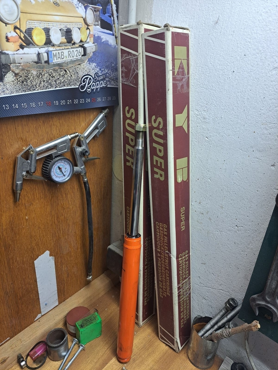

    Wie dem auch sei. Die neuen Dämpferpatronen stehen schon bereit. Danke stahlwerk dafür.
    Die sind von der Qualität schonmal wesentlich besser wie die die original drin waren.

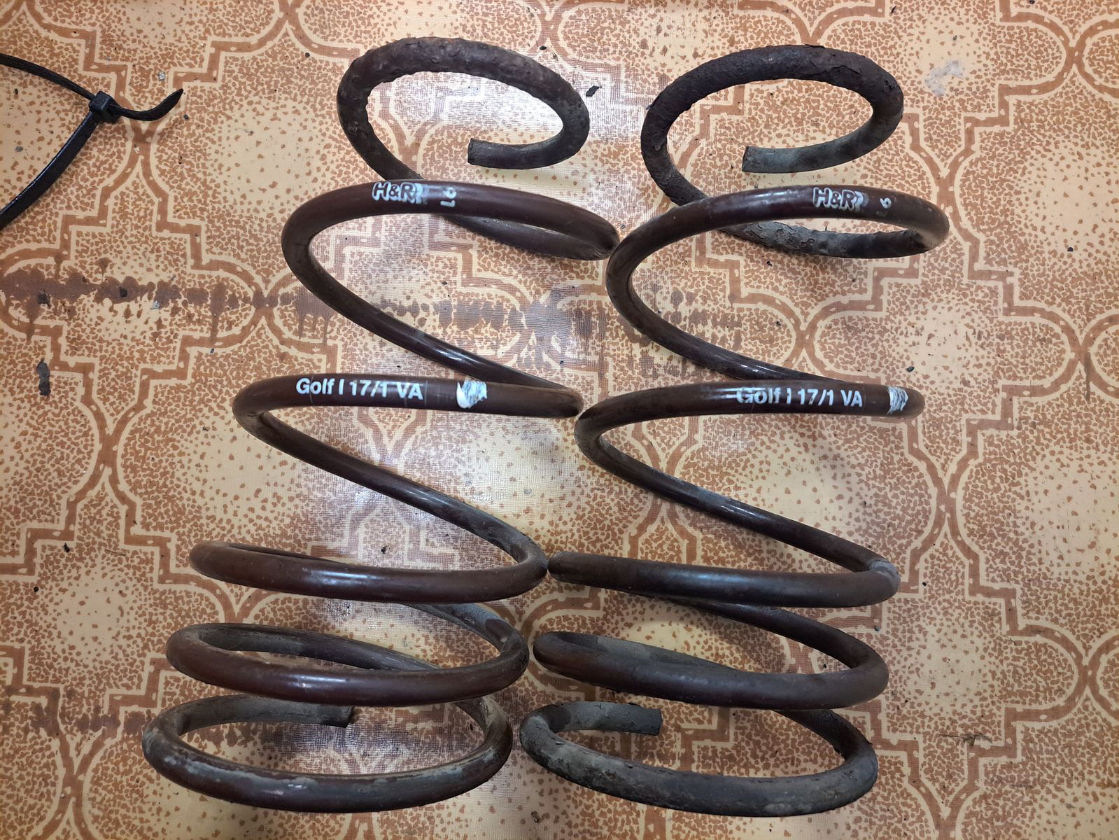

    Federn bau ich wieder die H&R ein. Die sind sogar schon im Fzg.Brief eingetragen.
    Das sind noch die, die bei der Auslieferung verbaut wurden. Alles so wie es sein soll. Beim 1. Mal habe ich mich auch gewundert aber das ist wirklich viieele Jahre her.
    Wenn du die neuen Dämpfer einsetzt mach bitte etwas Öl in die Hülse, ca einen halben Eierbecher. Das ist wirklich wichtig. Ist nur ein kleiner Tip :) :thumbup:
  • Die fehlenden Patronen zeigen den Originalzustand der Dämpfer. Also alles richtig gemacht. Kauf Dir paar gute Dämpferpatronen und schraub alles wieder zusammen.
    Edit:
    reira war schneller. :)
    Gruß André
    Golf1 Cabrio Classicline
  • Das dir der ganze Kram einzeln entgegen kam liegt daran das in der Erstausstattung keine Patrone verbaut wurde.
    Deine Dämpfer hat also noch niemand außer Dir geöffnet. ;)
    Patronen kamen dann erst als Ersatz zum Einsatz wenn die Originalen fertig waren.
    Ich habe übrigens wieder ein kleines bisschen Öl nach dem Pulvern ins Dämpfergehäuse gefüllt bevor ich die neue Patrone eingesteckt habe .
    Als Korrosionsschutz und damit der Dämpfer nicht klappert. Habe ich mal als Tip bekommen und einfach so gemacht. :)
  • Gut zu wissen dass das original so war. Ich hatte zum Glück schnell einen Behälter zur Hand um das Öl aufzufangen. ^^
    Wenn ich bei neueren Autos Dämpfer gewechselt habe musste ich die alten Dämpfer aufbohren um das öl rauszulassen um den Dämpfer zu entsorgen.
    Den Tipp mit dem Öl in die Hülse kippen kannte ich schon, danke!
    Jetzt hat sich meine neu gemachte Werkbank schon bezahlt gemacht. Mal kurz mit Bremsenreiniger und Küchenrolle drüber wischen und schon war alles sauber.
    Bei der alten Holzplatte wäre das ganze Öl wieder in sämtliche Ritzen und Löcher geflossen.
  • Der hat auch 4 Neonröhren an der Decke und 3 über der Werkbank angebracht
    Der schickt mir die Stromrechnung und alles ist gut
    Wenn du diese nimmst (als Beispiel) kannst noch 5 mehr montieren und sparst trotzdem noch Strom:
    Voltolux LED-Feuchtraumlichtleiste (L x B x H: 127,2 x 6,6 x 7,3 cm, Lichtfarbe: Neutralweiß, 18 W, IP65) | BAUHAUS
    Voltolux LED-Feuchtraumlichtleiste kaufen bei BAUHAUS: L x B x H: 127,2 x 6,6 x 7,3 cm, Lichtfarbe: Neutralweiß, 18 W, IP65 Online bestellen oder Reservieren &…
    www.bauhaus.info
    Sowas hab ich auch inner Werke - Lichtschalter an - Zack - Licht da - da flackert auch nix mehr
    Wenn du jedoch nur die Röhren tauschst mußt du einen Blindstarter ins Chassis einschrauben - aber sicher weißt du das schon
