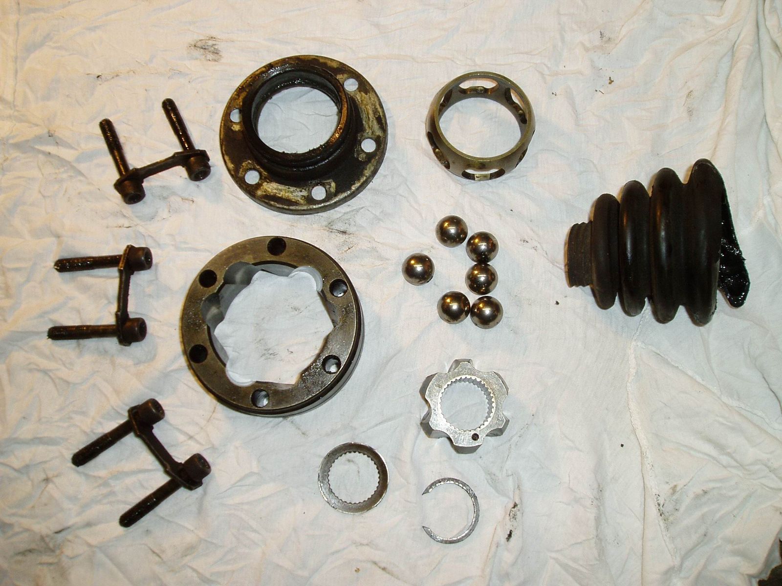

    Ich muss mich morgen mal damit beschäftigen wie das Gelenk aufgebaut ist.
    Einfacher gehts nicht. Habs mal irgendwann aus Spaß zerlegt:
    Ok - das war das innere Gelenk :saint:
    Wede ich warscheinlich auch so machen. Einfach um es perfekt zu reinigen und neu zu schmieren. Das hab ich mit allen Teilen an meinem Cabrio gemacht.

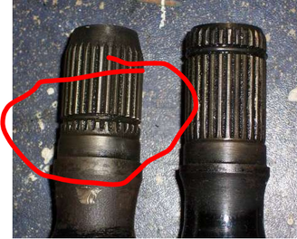

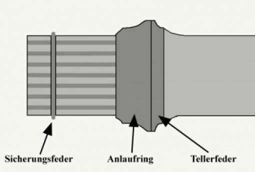

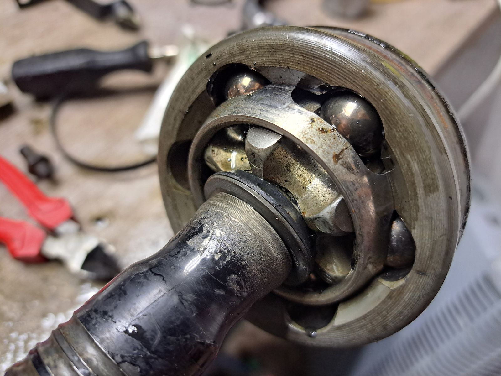

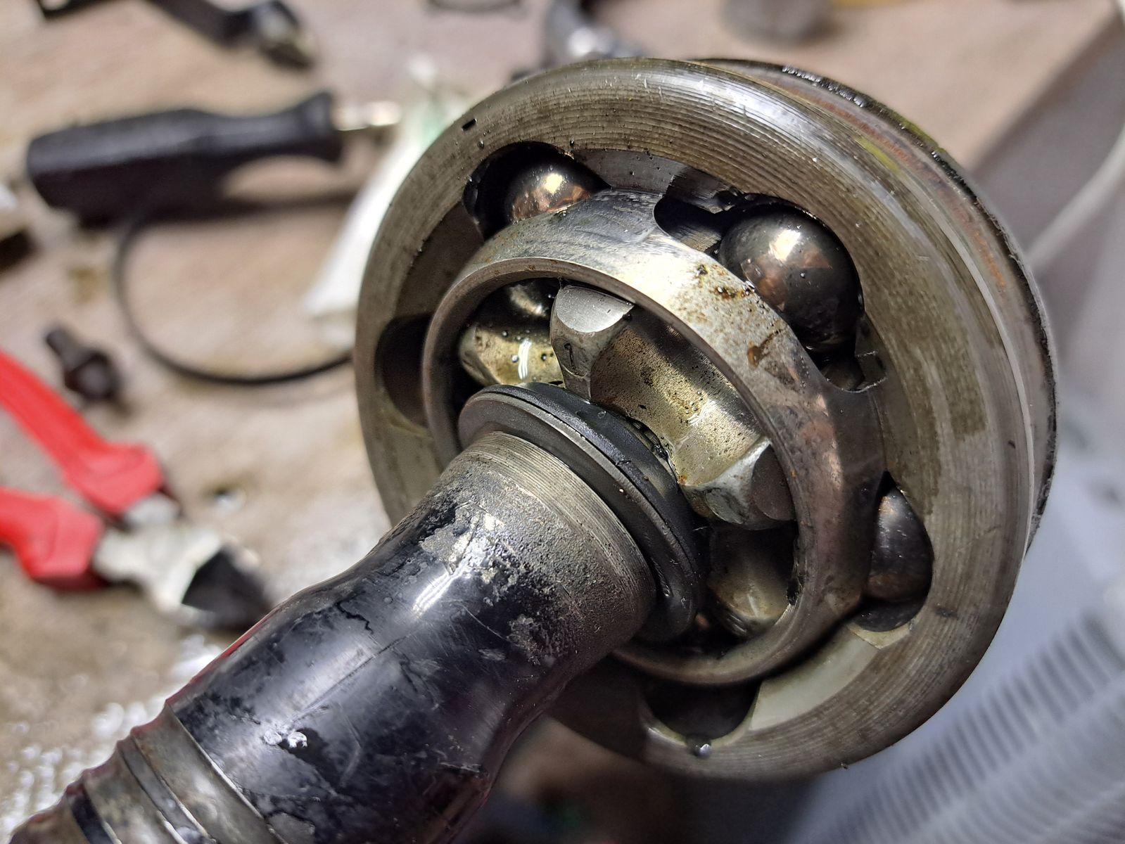

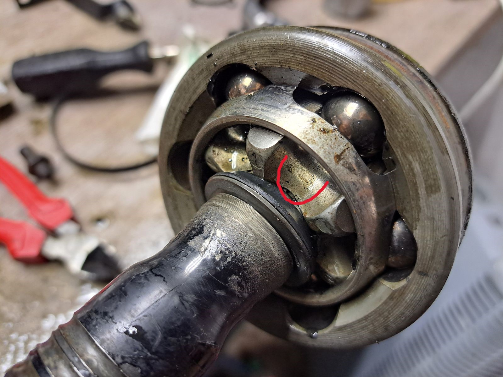

  • Wenn Du Sprengringe hättest, wäre an der markierten Stelle eine >Aussparung und die Enden des Rings wären sichtbar. Einfach mal rundum schauen .... Ich glaube aber, die gabs nur bis in die 70er Jahre .
    Also Welle in den Schraubstock, Gummihammer, linke Hand hält am Stummel das Gelenk gerade und einen beherzten Schlag auf den Außenrand mit dem Hammer .....
    Die Scheibe die Du siehst ist nur eine Unterlagscheibe
