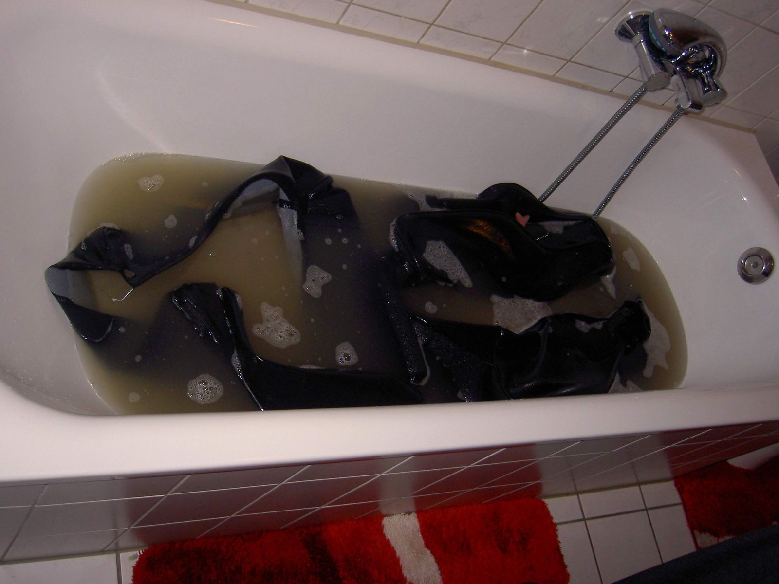

    Und das bekommst Du selbst hin, dazu brauchst kein Polsterer. Anleitungen gibt es genug im Internet zu finden.
    Und dann kann man die Bezüge auch mal richtig reinigen, bevor man die wieder aufzieht... z.B. in der Badewanne.

  • Und das bekommst Du selbst hin …
    Ja, habe ich auch vor 7 Jahren mal gemacht.
    Allerdings habe ich die Bezüge in der Waschmaschine waschen lassen, jeweils in einem alten Kissenbezug eingepackt. Sehr zu empfehlen

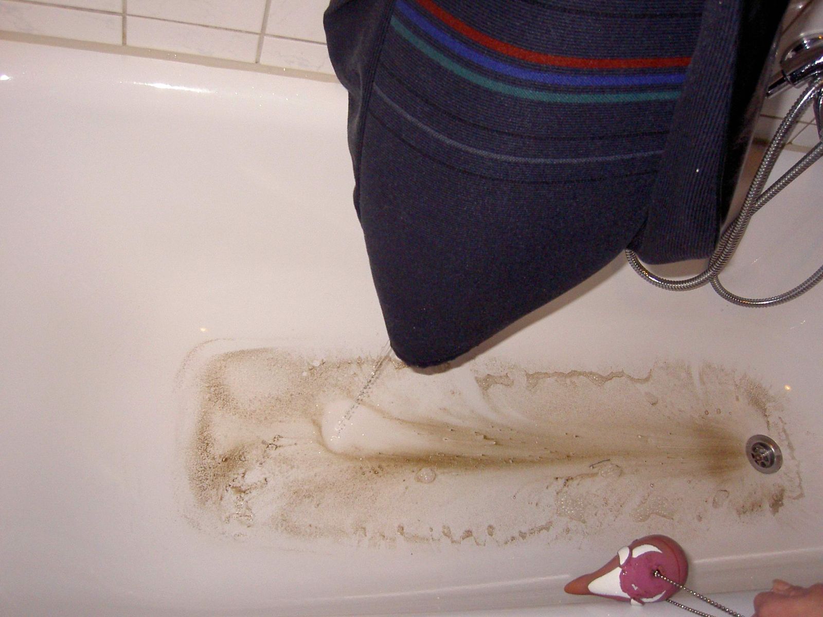

  • Nach dem 3. mal waschen wandelt sich das Wasser so langsam von "schwarz/brauner Brühe" zu "sieht schon wieder wie ein Sitzbezug aus" um...

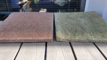

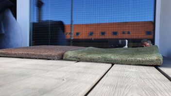

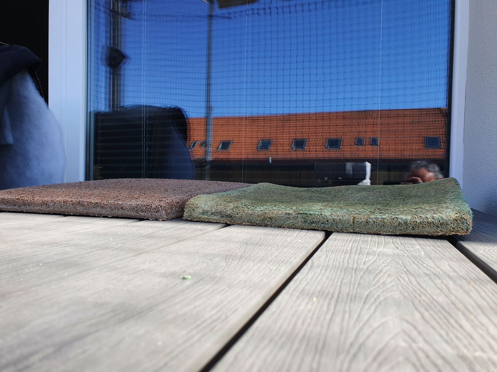

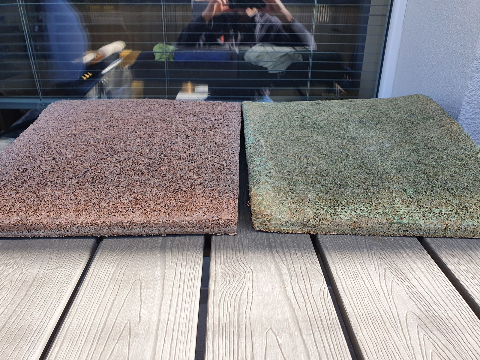

  • Habe die vom Cabriozentrum verbaut. Einwandfreie Verarbeitung und im Gegensatz zu den 30 Jahre alten Teilen sehr hart. Muss der Popo sich erst dran gewöhnen.
    Ich würde euch empfehlen wenn eh die Bezüge unten sind die Rückenlehnenmittelteile mit zu tauschen. Kosten das Stück 25€. Eure alten sind definitiv nach 30 Jahren platt.
    Guggst du, links neu rechts alt (85tkm weg).
