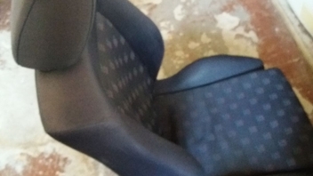

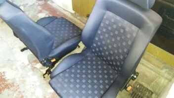

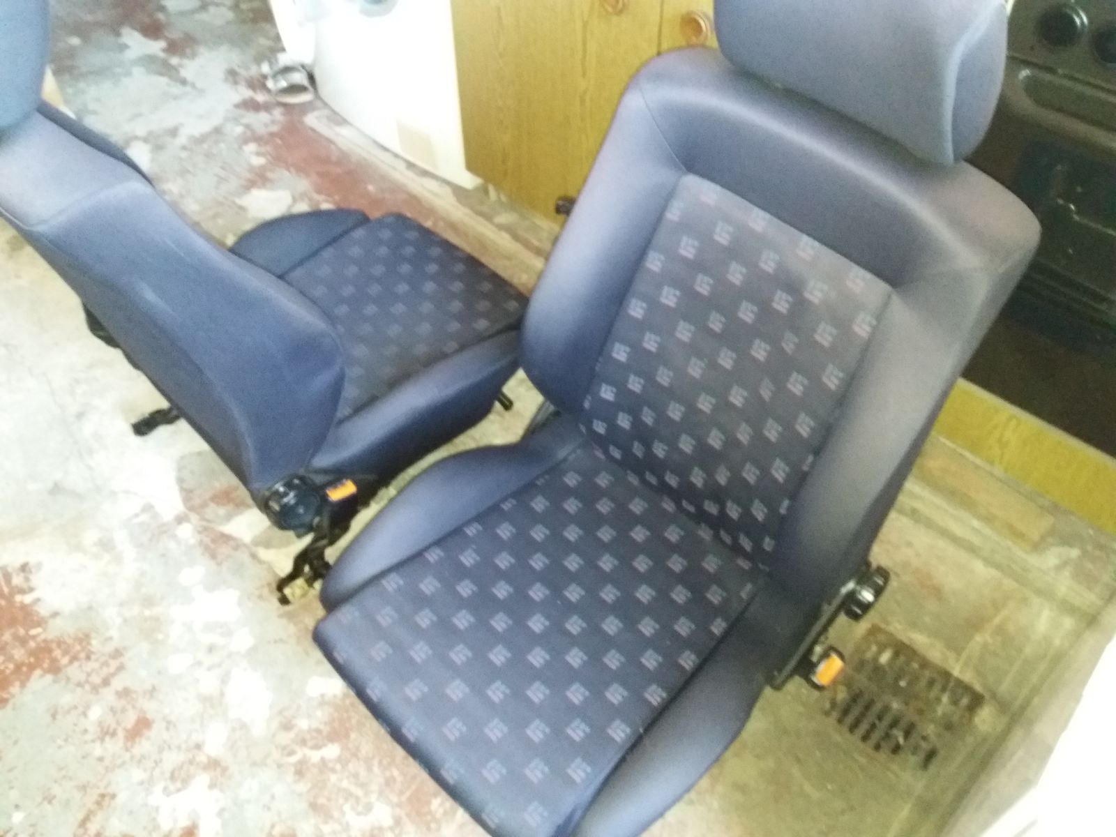

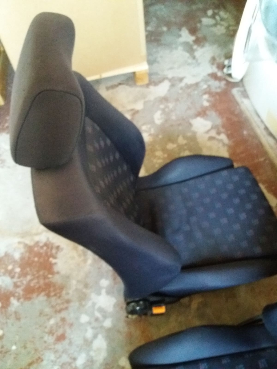

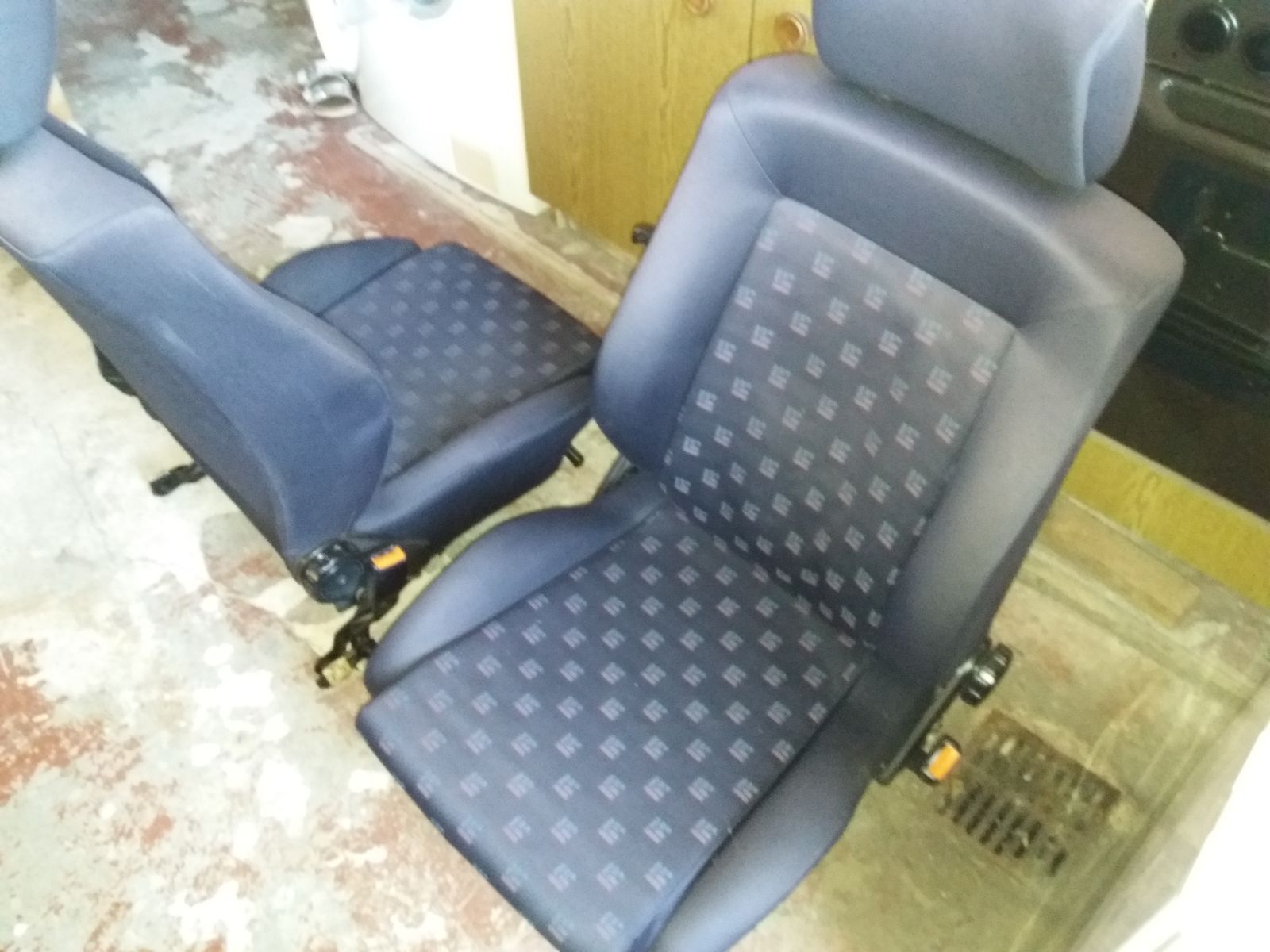

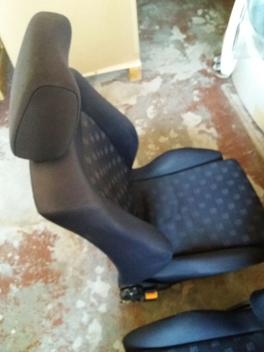

    Heute haben wir meine Sitze aus dem Erdbeerkörbchen ausgebaut , Jörg alias (Stahlwerk) hatte die im nu Draußen gehabt , und anschließend sind wir zum Sattler gefahren , haben die zum Aufpolstern dort abgegeben , also das wurde echt Zeit ,die Sitzwangen waren derart schon zerdrückt da war kaum noch Material drin ,und die Rückenlehnen knisterten nur noch von den alten Kokosmatten ,am meisten gestört hat mich das ganze Gebrösel vom alten Schaumstoff der Sitzfläche ,der sich regelrecht auflöste und alles aufm Teppich lag , ich bin schon sehr gespannt drauf wenn sie vom Sattler kommen und wie das Sitzgefühl danach ist .
  • Wenn du das "Sitzgefühl" wie original haben willst warum nimmst du dann keine originalen Polster. Für mich ist das immer noch besser als wenn ein Sattler das etwas "anformt". Ich spreche aus Erfahrung. Es gibt einen Anbieter der hat diese Teile noch (Dilge) und ich finde gar nicht mal so teuer.

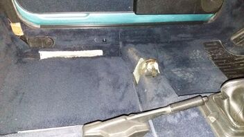

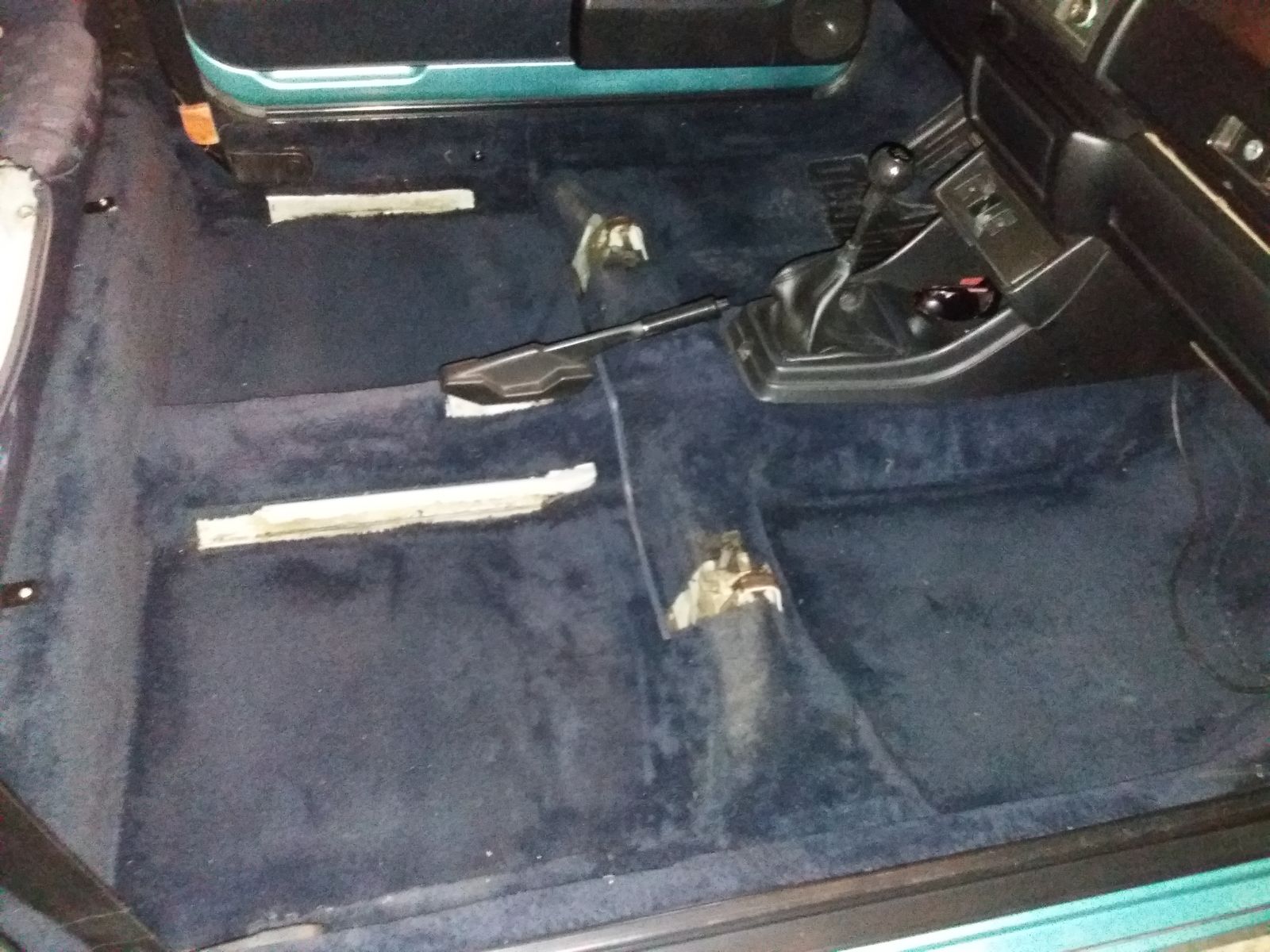

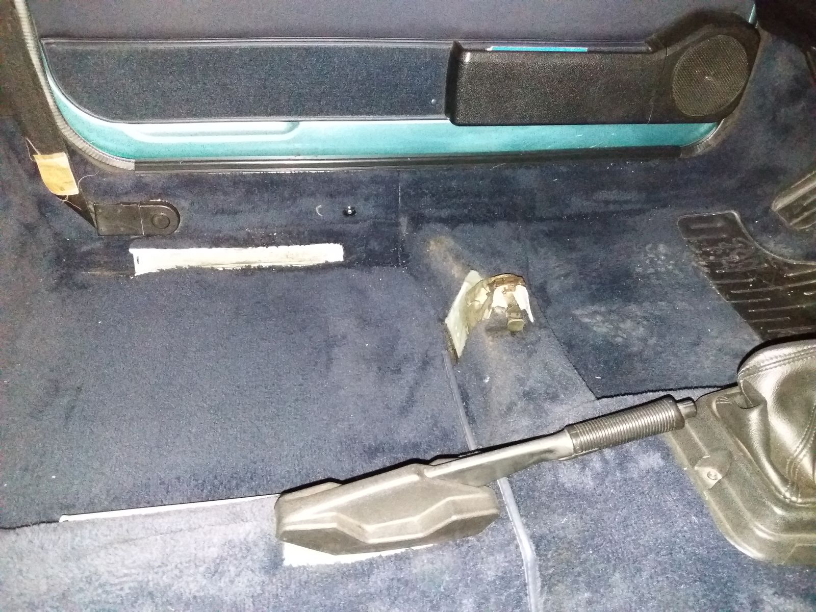

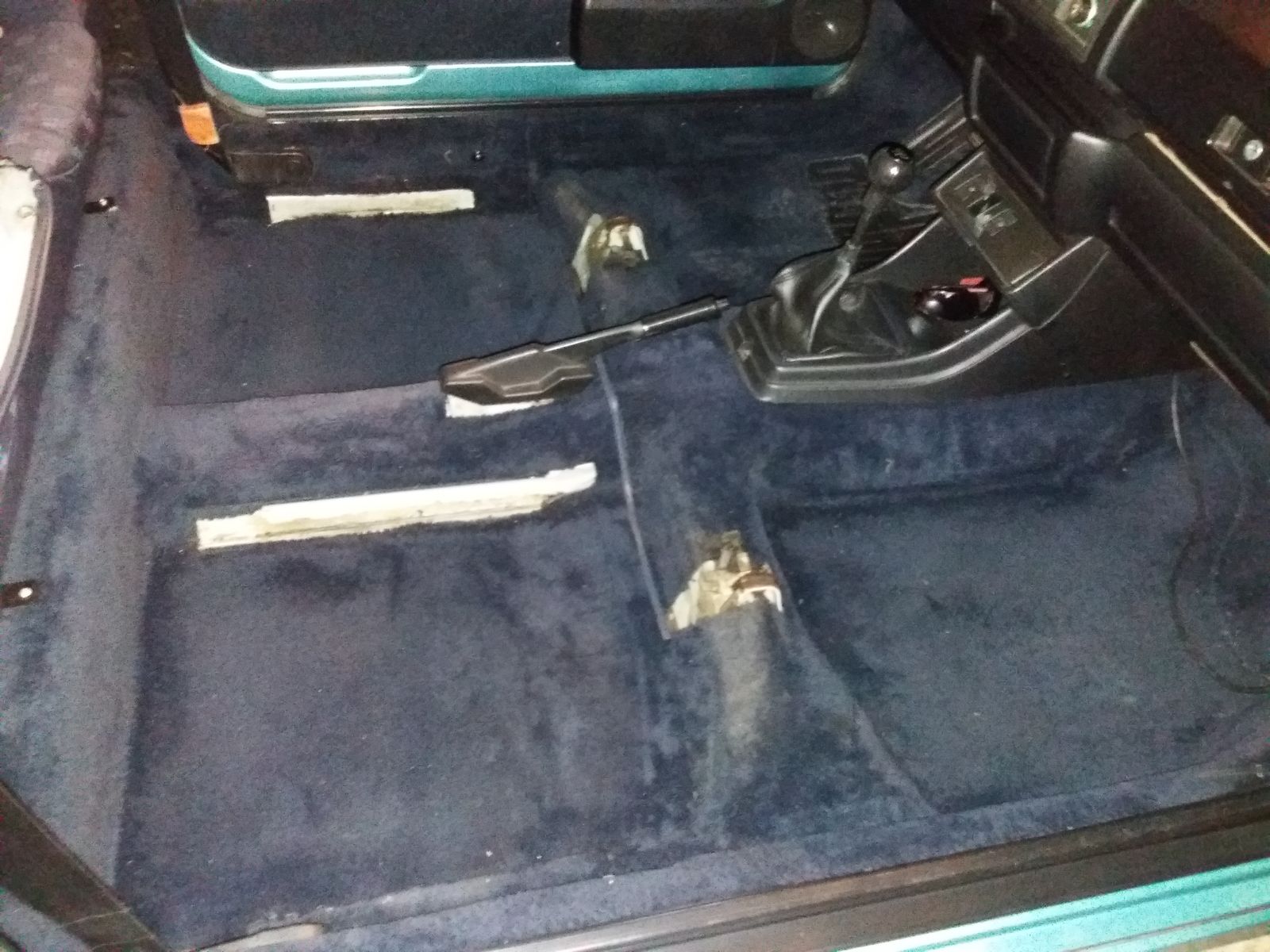

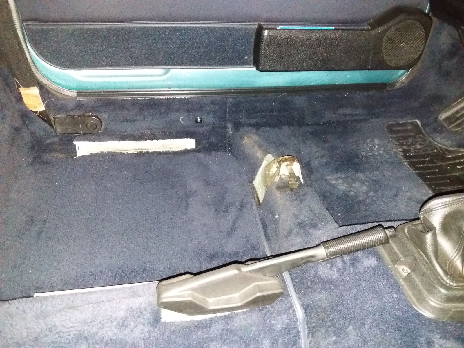

  • Ich habe eine Mischung aus Wasser und Waschmittel großzügig auf den Teppich gesprüht. Dann mit dem Nass-Trockensauger abgesaugt und trocknen lassen.
    Obwohl der Teppich einen gar nicht so schmutzigen Eindruck machte, war im Sauger eine dunkelbraune Brühe.
    Danke nochmal für Deinen Tipp !
    Katrin hat dem Polsterer auch gesagt, er soll im Zweifelsfalle das Cabriozentrum Osnabrück für die Polster kontaktieren.
    Sie möchte auch keine neuen 08/15 Polster in ihre Sitze haben. Wir bleiben mit dem Sattler auch dahingehend in Verbindung.

    Hey Jungs ,ihr seid super , daran hätte ich jetzt ehrlich gesagt garnicht dran gedacht , werde ich jetzt natürlich auch noch nutzen und den Teppich gründlich reinigen , Gallenseife klingt gut , die ist zudem Natürlich und entfernt prima auch hartnäckige Flecken . Danke euch für die Tips .
    Dem kann ich nur zustimmen. Ich hatte die Sitze in meinem Classicline beim Cabriozentrum in Osnabrück (J. Dilge) neu beziehen lassen. Dabei wurden auch die Polster erneuert. Den größten Unterschied machten die neuen Mittelteile der Rückenlehnen. Sie sind jetzt viel straffer als die „abgelutschten“ Kokosmatten.
    In den alten konnte man schon fast versinken; in der neuen straffen hingegen hat man eine merkliche Unterstützung im Rücken - ein Unterschied wie Tag und Nacht!

  • Hast den ausgebaut ? Jetzt sag nicht Du machst das draussen und hast jetzt bei den Temperaturen einen nassen Teppich im Auto
    Hallo Frank , nein den Teppich habe ich nicht ausgebaut , ist ja so ohne Sitze gut zu reinigen alles ,und man kommt überall gut ran wenn man etwas Gelenkig ist lach , hatte das Handy zur Hand als Taschenlampe, denn in der Garage ist es doch recht dunkel in den Ecken .
    Ojeee, Brrr also bei den Temperaturen die gerade Draußen herrschen würde ich mich auch nicht dahinstellen und schrubben , nö nö . Im Sommer hätte ich den wenn er ausgebaut wäre , mim Hochdruckreiniger gerade abgestrahlt und trocknen lassen .
  • OK...also nass im Auto gereinigt ?
  • Denke ich auch. Der Teppich passt nicht in die Maschine sofern Haushalt übliche Größe
