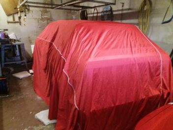

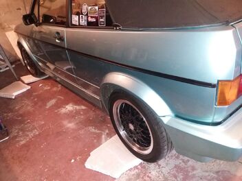

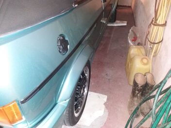

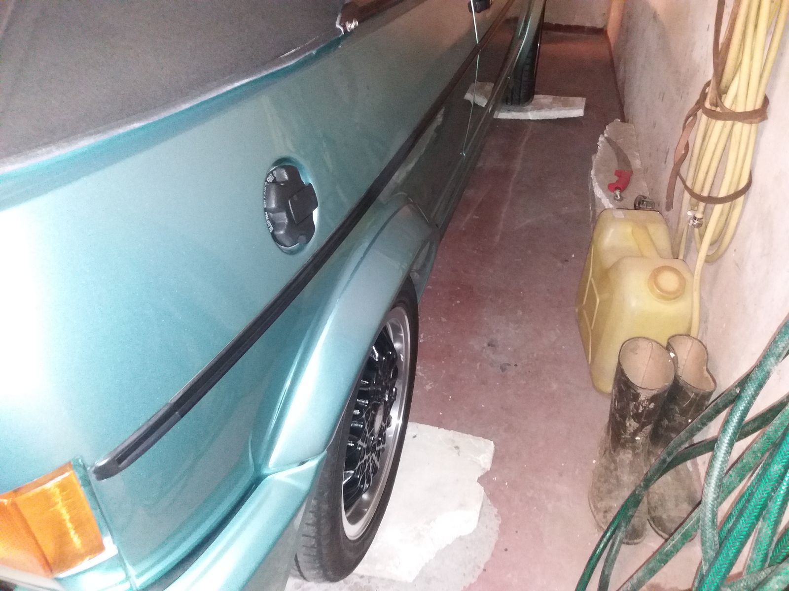

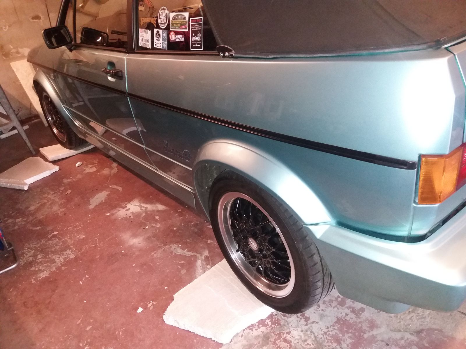

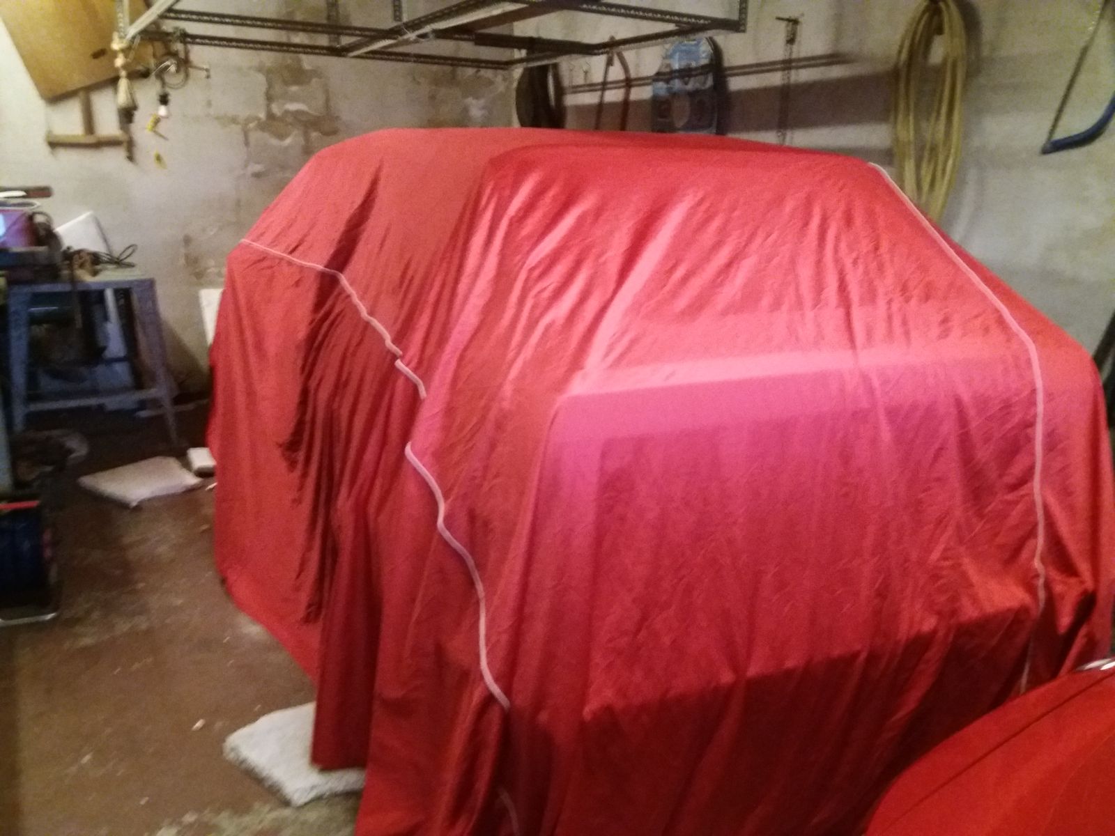

Meine Diva , hab ich heute eingemottet und steht auf Styroporplatten für die Entlastung der Reifen , da diese warum auch immer permanent Luft verlieren .
permanenter Luftverlust ist nichts ungewöhnliches. Meist sind es die Ventile, die alt und ausgehärtet sind und entsprechend nicht mehr abdichten.
Wenn du Pech hast sind es die Auflageflächen der Reifen an der Felge. Hier oxidiert es unter dem Lack und es entweicht ganz langsam Luft.
Danke für deine Antwort , also die Ventile kann man schonmal ausschließen , ich war deswegen schon bei einem Reifendienst gewesen um diese überprüfen , und gegebenen Falls auch austauschen zu lassen , dann könnte Deine andere Vermutung wohl eher das Problem sein , das hier wirklich dadurch die Luft entweicht . Was könnte man denn dagegen machen? Denn die Felgen hatte ich überarbeitet und aufbereitet vor 4 Jahren gekauft gehabt .
Wie alt sind denn deine Reifen?
Normalerweise erneuert man die Ventile beim Reifentausch immer mit.
Zum Ventile Prüfen einfach Ventilkappe ab und einen Tropfen Seifenwasser aufs Ventil machen. Bilden sich Blasen, ist das Ventil undicht.
Seifenwasser habe ich nicht immer so schnell zur Hand deswegen nehme ich immer einen Finger und Spucke.
Hallo Hendrik , die Reifen sind so gut wie Neu , am meisten aber verliert er hinten die Luft . Ventile wurden ja auch geprüft ob die Luft verlieren , genau mit Spüli Wasser ob da Bläschen hochsteigen die sind intakt .
Ich nehme immer das ganze Rad ab und lege es in einen Bottich mit Wasser
Nur so ist eine 100%ige Diagnose möglich
Die Blubberbläschen sind unbestechlich
Wurden die Felgen neu lackiert? Ich hatte das mal bei einem Satz das die Lackierung sich innen an der Auflagefläche des Reifens gelöst hat und dadurch die Luft entwich. Konnte ich damals gar nicht glauben. Das mit der Oxidation des Lackes klingt auch plausibel.
richtig.
Die Luft entweicht nämlich oft nicht oben an der Ventilöffnung, sondern an der Fläche zwischen Ventilgummi und Felge (also quasi um das Bohrloch)
Und auch um das Bohrloch kann sich durch Oxidation der Lack lösen und dann entweicht da Luft.
Bottich mit Wasser ist die beste Methode.
Wenn die das beim Reifenhändler wirklich nur oben am Ventil mit Spucke oder Seifenlauge geprüft haben, solltest du ernsthaft über einen Wechsel des Reifenhändlers nachdenken. Denen scheint dein Leben oder dein Auto nichts Wert zu sein.
Ich hab da so einen Verdacht.
Das ist natürlich auch mal ne Idee das auszuprobieren wo genau die Luft austritt . danke für den Tip .
Nein lackiert jetzt nicht , die Felgen Betten wurden vom Verkäufer vorher von einer Firma Poliert und Bordsteinschäden entfernt also neu aufbereitet ohne Lackierung .
