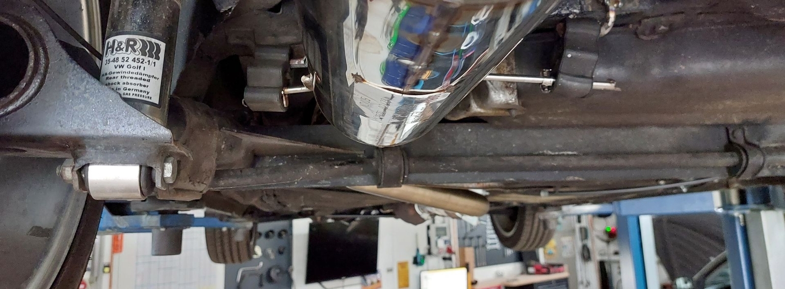

    Was für ein Bild des ESD benötigst du? Was soll das Bild zeigen?
  • Stimmt, du hast recht das steht bei den 63,5 mm Anlagen. Sicher bin ich mir bei der 55mm nur weil es bei mir gepasst hat.

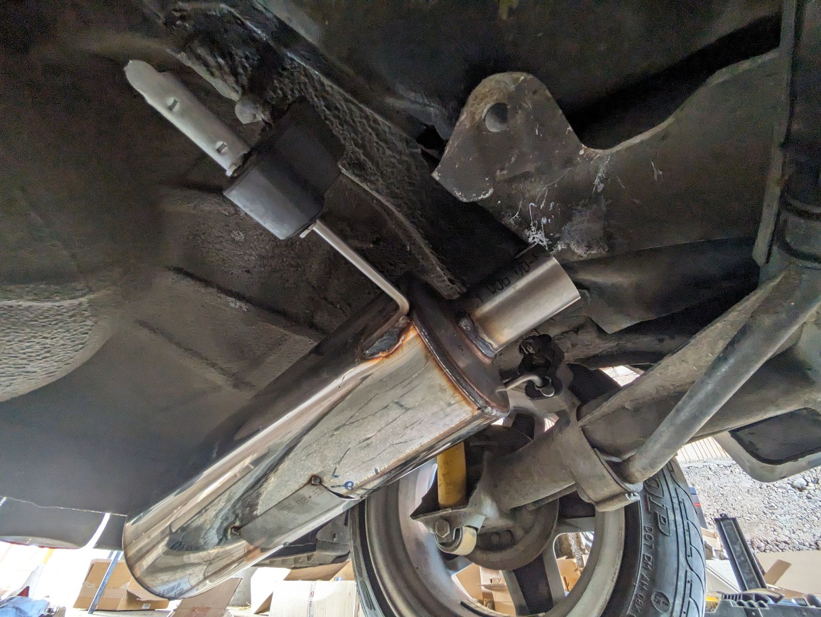

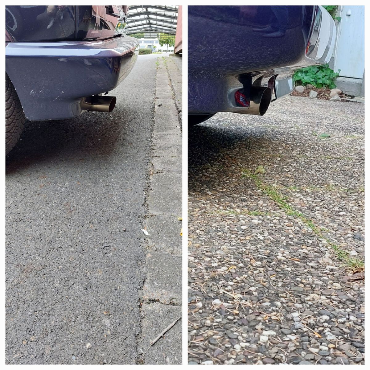

    Mein ESD passt hinten und vorne nicht und würde am Heckblech anliegen. Der Halter auf der Beifahrerseite ist auch zu lang und das Endrohr meines Erachtens zu kurz.
    Den MSD nicht beachten. Das hat einen anderen Grund
    Dazu kommt das ich die Anlage für einen 91er bestellt habe und mir das auch im Nachhinein schriftlich vom GM Carsolution hab bestätigen lassen das sie passen soll. Bekommen habe ich dann einen Zwitter. Das heißt, eine Anlage mit Haltern für die neue und alte Bodengruppe!
    3 Mal editiert, zuletzt von Sharky ()
  • Hast du auch den 55mm Achsbogen von novus?
    Dein esd passt nicht, weil er zusammen mit dem Achsbogen von novus ca 10 cm weiter außen verlaufen würde. Daher auch der längere Halter. Dann wird die äußere Halterstellung genutzt(siehe Bild).
    Dann dreht sich auch das endrohr etwas und sollte wieder mit der heckschürze passen.
    Der äußere Halter passt dann aber auch nicht mehr.

  • irgendwas stimmt an deiner Anlage mit meiner nicht überein.
    Du hast die Anlage EA2241S? komplett in 55mm...
    Bei mir hat der lange Halter 2 Aufnahmepunkte für den Gummi (siehe Bild)
    Geht dein Tunnel über die Hinterachse ebenfalls schräg nach hinten? Mir ist es ein Rätsel wie dein Achsbogen passen soll, da dort der Tank ist....
    Hast du einen anderen Tank? Kannst du einige Fotos machen wie alles unter dem Auto liegt? eventuell auch mit ein paar Vergleichsmaße, dann kann ich bei mir nachmessen.
  • Bei mir hat der lange Halter 2 Aufnahmepunkte für den Gummi (siehe Bild)
    Habe ich zb nicht.
    Diese habe ich bestellt

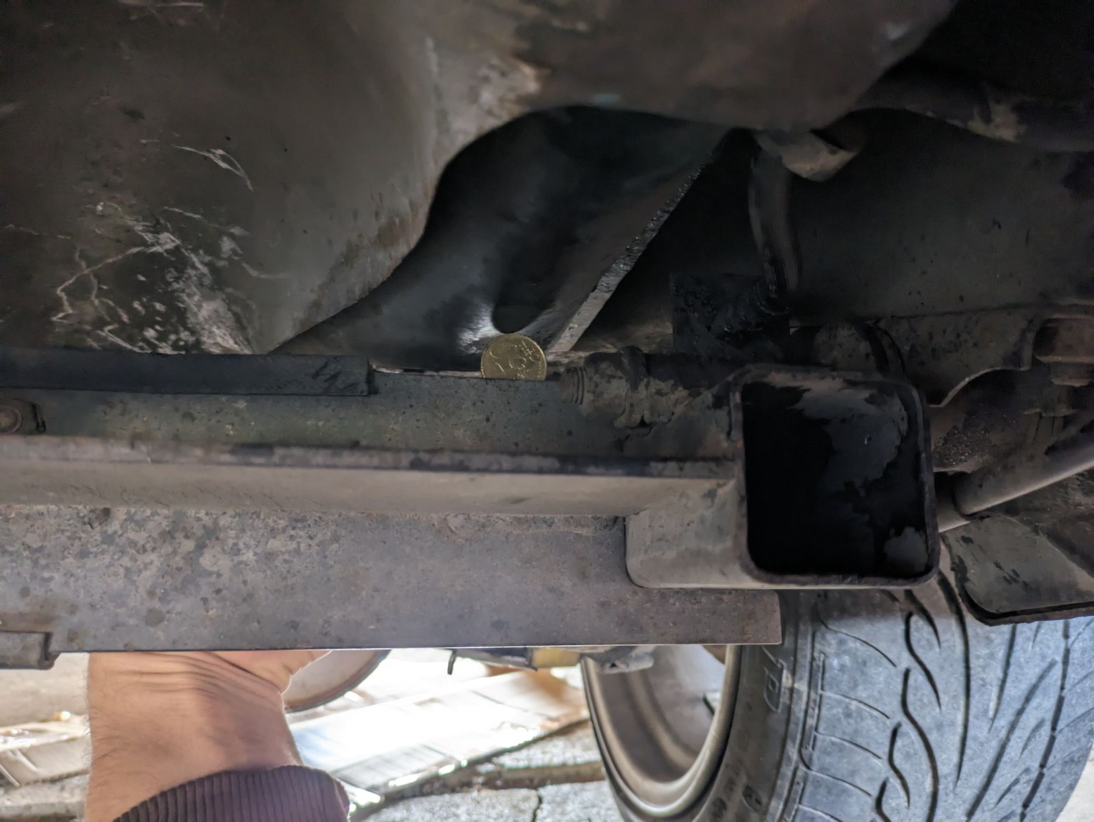

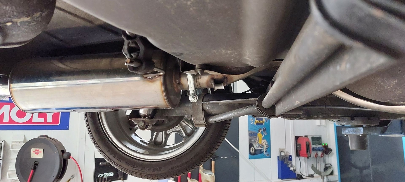

    Ich kann leider nur folgenden Bildern dienen
    Wenn ich den ESD weiter nach rechts (BFS) setzen würde, würde das Endrohr am Heckblech anliegen
    Der Achsbogen ist eigentlich für die alte Bodengruppe, erkennbar an den zusätzlichen Halterungen.

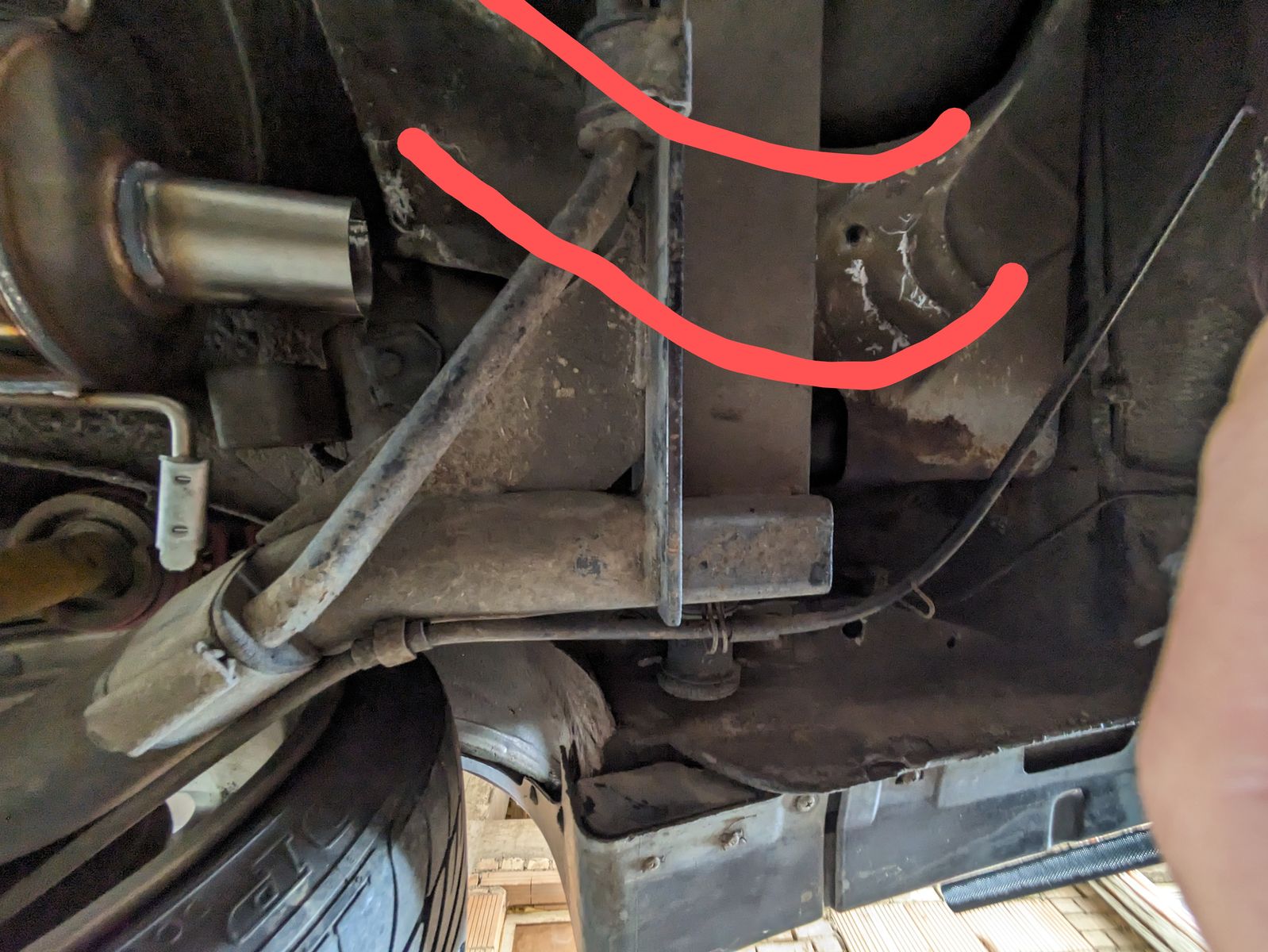

    Novus hat sich wieder gemeldet und bleibt bei der Aussage, dass die Anlage von der Führung her passen muss. Als "Beweis" haben sie mir ein paar unscharfe Bilder von einer verbauten Anlage am 2h geschickt, leider keine nähere Aufnahme vom Achsbogen.
    Sieht alles ähnlich aus wie bei Sharky.
    Auf den Bildern von Skarky ist schön die "richtige" Einbaulage wie von Novus gewollt zu erkennen. Leider ist genau an dieser Stelle mein Tank im Weg.
    Ich würde der Sache gerne auf den Grund gehen. Eventuell gab es ja auch unterschiedliche Tanks.... Mein Cab ist eines der letzten gebauten (93 hergestellt)
    Sharky & VeeDee könnt ihr vielleicht bessere Fotos von dem Übergang über die Achse machen und wie die Platzverhältnisse da aussehen? Vielleicht können wir so etwas herausfinden und einigen Usern in Zukunft viel ärger ersparen...

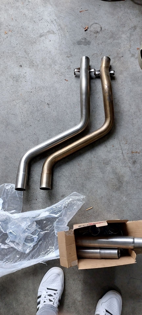

  • Teren93
    schau mal. Ich habe hier ein Bild aus meinem Fundus. Die zwei schmalen Rohre sind vom 2H Cabrio, das dickere mit der anderen Biegung ist für die Golf 1 Bodengruppe mit dem 40Liter Tank.
    Das Bild von dir (dieses hier) sieht für mich so aus, als ob du das Rohr für die Golf 1 Bodengruppe mit dem 40Liter Tank erhalten hast.
    Abgesehen von der anderen Biegung ist das auch ein paar cm kürzer, wie bei dem dicken auf meinem Bild.
  • Das Bild von dir (dieses hier) sieht für mich so aus, als ob du das Rohr für die Golf 1 Bodengruppe mit dem 40Liter Tank erhalten hast.
    Was zu meiner These passen würde

    Darum frag ich mich ja, wie du mit deinem Achsbogen (die sind meines Erachtens alle "gerade" gefertigt wie für die 40l Tanks) über deine Achse gekommen bist
    Laut novus habe ich ja nicht einfach das falsche Modell erhalten, sondern nach denen sind alle Achsbögen so "gerade" gefertigt! Das haben sie bewusst gemacht und es würde so bei den 2H Cabrios passen...
    Bei mir passt das Rohr unmöglich. Deswegen möchte ich Bilder von den Leuten, welche den "geraden" Achsbogen unter den 55l Tank verlegt haben und es "passt".

    Ich habe von dem Händler eine Anlage erhalten, die eigentlich für die 1er Limo respektive 1er Cabrio mit alter Bodengruppe (40 L Tank usw.) gedacht ist.
    Novus liefert dem Händler den nackten Dämpfer und der Händler schweißt die Halter,Endrohre und Anschlüsse an. Alles legitim bis hier hin.
    In meinem Fall passen zwar halbwegs die Halter aber der Rest ist für die alte BG.

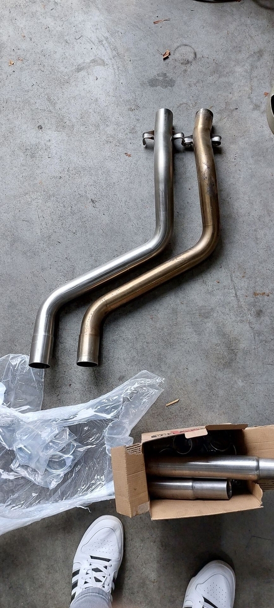

    Wir haben Lagerware mit meinen verglichen
    Rechts ist meins und falsch
    Rechts richtig,links falsch und meins.
    Der Winkel zum Kat ist anders und der Dämpfer ist ein wenig größer.
    Der Halter muss wie beim Achsbogen weg, auch das bekommen die Italiener nicht gebacken.
    Vom ESD habe ich jetzt kein Vergleichsbild aber auch da sind die Halter falsch und das Anschlussrohr ist für die neue BG falsch (schräg) angesetzt und zu kurz.
    O Ton,so kann das nicht passen. Eigentlich haben die mit dem Händler keine Probleme aber in diesem Fall hat er wohl Mist gemacht. Kann grundsätzlich passieren,es kommt drauf an wie er mit mir als Kunde damit umgeht.
    Das Endrohr wird zukünftig knapp 5 cm länger sein. Für die Karmann Umbauten ist das zu kurz.
    Links neu,rechts alt
