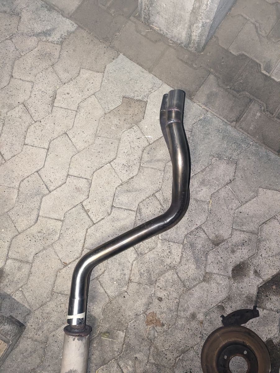

Novus hat ja keinen Fehler gemacht sondern der Händler. Novus hat ihm lediglich die Schalldämpfer,Halter und Rohre verkauft.
Der Händler hat daraus eine AGA gemacht die nach seiner Ansicht an beide Bodengruppen passt...
Es gibt eine passende AGA in 55 für den 2H. Siehe Bilder die ich zum Vergleich gemacht habe.
Der Händler nimmt sie zurück.
Ok...habs verstanden.
Das ist die Hauptsache !
Novus liefert dem Händler den nackten Dämpfer und der Händler schweißt die Halter,Endrohre und Anschlüsse an. Alles legitim bis hier hin.
Der Halter muss wie beim Achsbogen weg, auch das bekommen die Italiener nicht gebacken.
Vom ESD habe ich jetzt kein Vergleichsbild aber auch da sind die Halter falsch und das Anschlussrohr ist für die neue BG falsch (schräg) angesetzt und zu kurz.
Das Endrohr wird zukünftig knapp 5 cm länger sein. Für die Karmann Umbauten ist das zu kurz.

Könnte gerade nur noch kotzen wenn ich das sehe. Meine Anlage wurde auch über einen Händler gekauft und MSD sowie Achsbogen sehen zumindest gleich aus wie auf deinen Bildern (die "richtige" Variante)
Beim ESD sieht es bei mir aus, wie bei deinem alten, zu kurz und etwas schräg. Wann soll die Verlängerung des Endrohres kommen bzw. umgesetzt worden sein?
Ich hab langsam keine Kraft mehr jedem hinterherzurennen und nur die Antwort zu bekommen: "Das muss passen, hat es bisher auch"
In meinen Augen spricht es nicht für Novus, wenn sie einen Bausatz hergeben und die Händler alles weitermurksen können. Da steht in meinen Augen trotzdem Novus in der Verantwortung, da die Anlage im Endeffekt nicht passt...
Hast du die Anlage mit dem neuen geraden Achsbogen so nun eingebaut? Meinen musste ich biegen und umschweißen, dass dieser durch den schräg nach hinten laufenden Tunnel passt. -

Ich schicke die alte Anlage die Tage raus und bekomme dann die neue AGA zugesandt. Die geänderten Endrohre sollten letzten Freitag kommen. Es ist also noch recht frisch.
Edit
Ich habe mich bewusst gegen anpassen entschieden und mich, aufgrund der negativen Händler-Mail, an den Hersteller gewandt.
Auch hier noch mal der Vollständigkeit halber.
Ich habe heute vom Händler eine neue 55 mm Novus Anlage für die neue Bodengruppe mit 55 Liter Tank bekommen.
