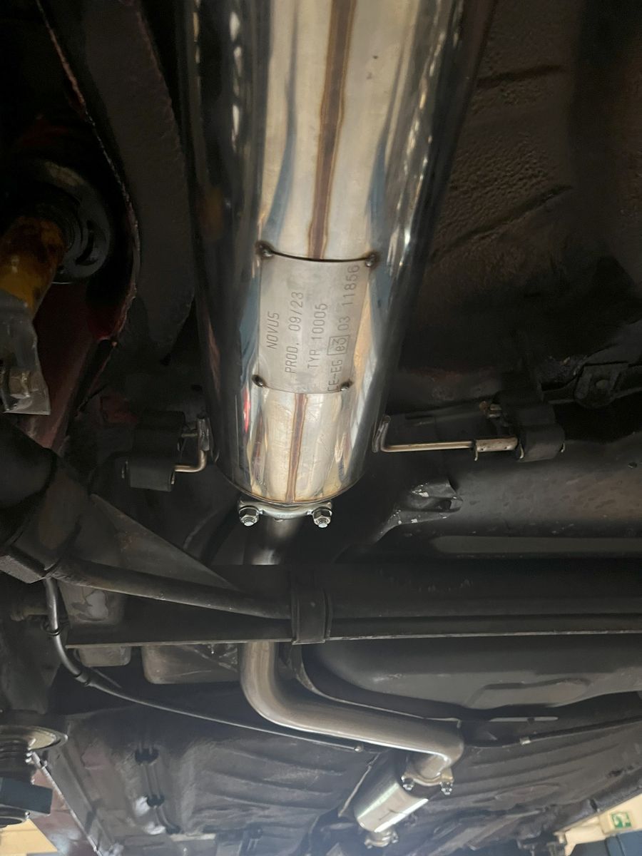

Ab Kat dann idealerweise die 55mm Anlage von NOVUS, aber bitte die überarbeitete, neue Version...nur die passt.
