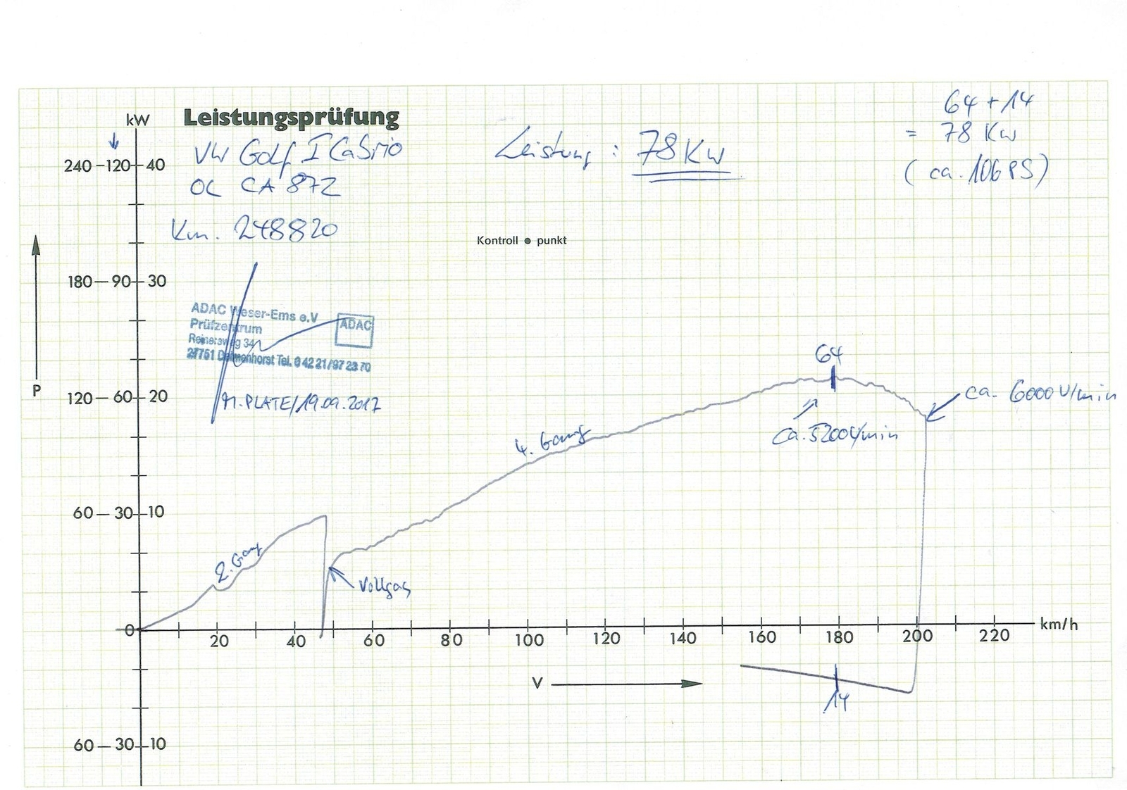

  • Ich hatte damals mit Thyssen-Chip, 8°, 98 Oktan und sonst alles Serie, aber auch in gutem Zustand und richtig eingestellt folgende Leistung auf einem ollen ADAC Prüfstand. Serie wird er also wohl mindestens das haben, was er haben soll.
    Wen die Geschwindigkeiten etwas verwirren: Es war ein ultra lang übersetztes Getriebe verbaut (4T war es glaube ich), Messung in Gang 4.

  • Alles über 100 PS ist doch ganz ordentlich der Thyssen-Chip ist ja der Golf2 GTI PF (BB)Chipsatz....was einen 2H zu heutigen Autos ausmacht ist das Drehmoment aus den 1,8L Hubraum .Wenn ich einen Motor überholen würde ,würde ich nach mehr Drehmoment suchen bei geringer Drehzahl _> also Hubraum vergrößern......
