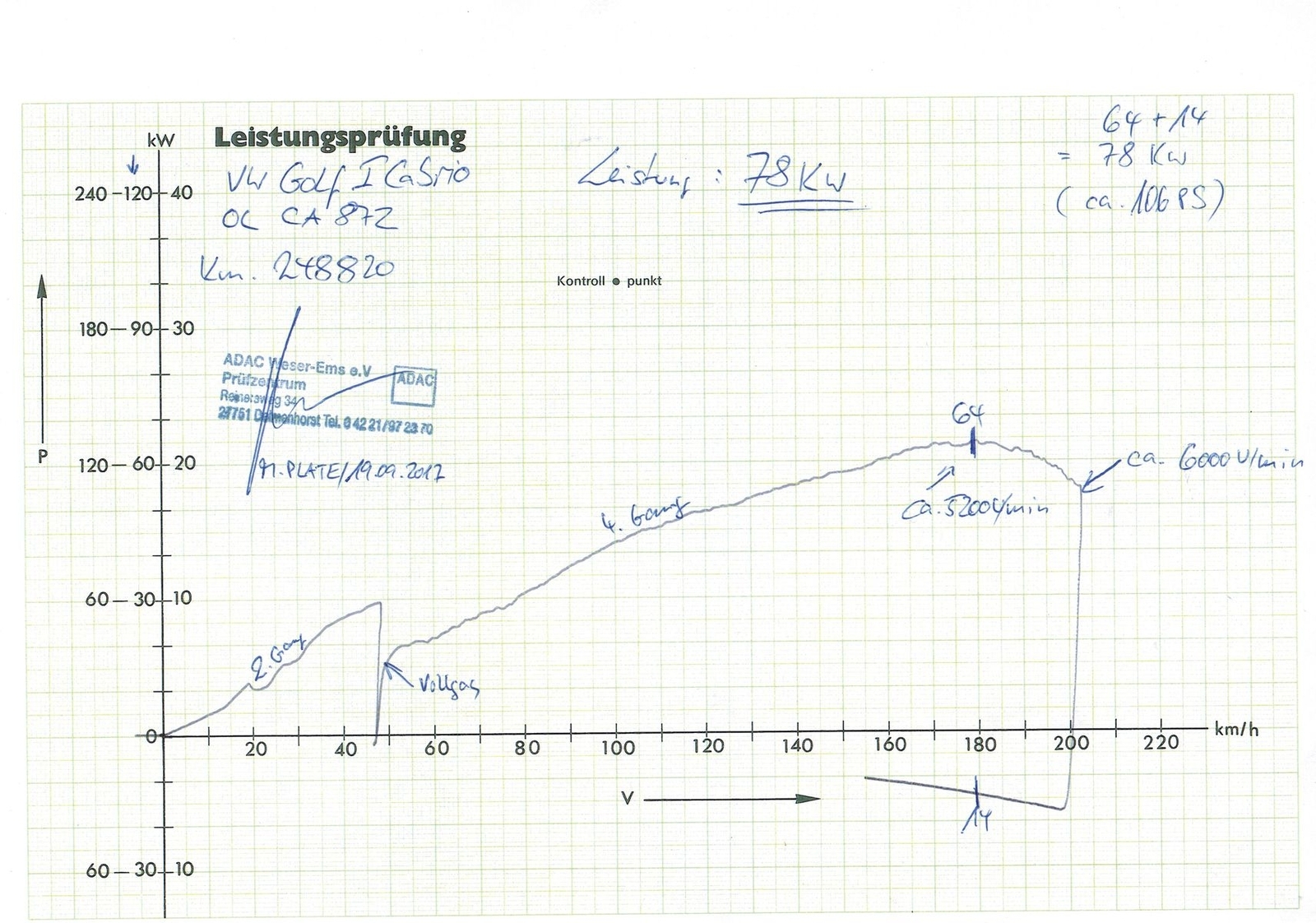

Ich hatte damals mit Thyssen-Chip, 8°, 98 Oktan und sonst alles Serie, aber auch in gutem Zustand und richtig eingestellt folgende Leistung auf einem ollen ADAC Prüfstand. Serie wird er also wohl mindestens das haben, was er haben soll.
Wen die Geschwindigkeiten etwas verwirren: Es war ein ultra lang übersetztes Getriebe verbaut (4T war es glaube ich), Messung in Gang 4.

An den Rädern oder am Schwungrad/Kurbelwelle?
wir sind hier nicht in AMILAND dort wird an der KW gemessen hier wird gemessen was am Rad ankommt.
Erstens kann man das freundlicher rüber bringen und zweitens kommt der Kollege nicht aus Deutschland sondern Portugal.
Sorry, habe deinen Kommentar nicht ganz verstanden (ich bin kein Deutscher), was meinst du mit AMILAD? Ich frage das, weil es Prüfstände gibt, die an den Rädern und auch an der Kurbel kalken, ich kenne Ihr Prüfstandsblatt nicht. Überprüfen Sie meinen Prüfstand, das ist auch Kw, aber es liegt nicht an den Rädern, sondern am Schwungrad
/ an der Kurbelwelle, nicht an den Rädern.
Zum Beispiel hat der MK1 2h eine Ausgangsleistung von 98 PS, aber dieser Wert liegt tatsächlich an der Kurbelwelle / dem Schwungrad, nicht an den Rädern, an den Rädern aufgrund von Getriebeverlusten wird es viel weniger geben.
Entschuldigung, wenn ich etwas falsch geschrieben oder Sie beleidigt habe, ich habe das nicht so gemeint, ich habe nur versucht, die Art des Messgeräts zu verstehen, weil es sehr alt zu sein scheint, ich bin an modernere Dynos wie den maha lps 3000 gewöhnt Das Dyno-Blatt ist klarer und hat normalerweise das Gleiche für Rad-Kw und Kw an der Kurbelwelle / dem Schwungrad.
AMILAND = Amerika dort wird die Leistung in HP angeben und an der KW gemessen.
Hier wird auf einem Prüfstand über die Räder auf einer Rolle die Leistung gemessen.
Ach ich verstehe!
Aber ich habe nicht darüber gesprochen, es geht nur um den Prüfstand selbst, weil einige Prüfstände die Leistung am Motor und nicht an den Rädern berechnen.
Das ist mir bekannt, hier sieht man die Kw-Linie des Rades (P-Rad in blau) und auch die "p-norm" und "p-eng", das sind korrigierte Werte, normalerweise basierend auf einer Norm und einer Berechnung Autohersteller verwenden wie angekündigt den "p-norm" -Motor, nicht die Radleistung.
You didn't write anything wrong and you didn't offend anyone.
Thank you for sharing your experience with us. 👍🙂
Ach ich verstehe!
Prüfstände welche die Leistung am Motor messen tun dies in dem sie Daten über den OBD -Anschluss des Fahrzeuges abgreifen und die Daten auswerten würde ich sagen.
