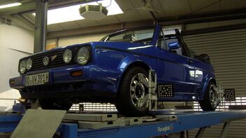

    Es ist dann ein H&R Twintube geworden und alles ,bis auf Stabi, ist PU gelagert. Gerollt wird auf 195 45 r15 Reifen mit 6x15 Castellet Felgen. Also alles nur nicht Rennsporttauglich.
    Ich bin sehr zufrieden. Sportlich aber kein gehoppel und nicht brechend tief.
    Wie hast Du dabei den Sturz und die Spur eingestellt ? Nach Werksangaben im Toleranzbereich oder sozusagen "frei Schnauze" ?

  • Wie hast Du dabei den Sturz und die Spur eingestellt ? Nach Werksangaben im Toleranzbereich oder sozusagen "frei Schnauze" ?
    Der wurde auf 0,5 pro Seite eingestellt. Für hinten habe ich noch 0,5 er Sturzplatten,allerdings sieht das mit den 6 " Felgen recht bescheiden aus obwohl ich noch 15mm Spurplatten pro Seite drunter habe

  • Der wurde auf 0,5 pro Seite eingestellt.
    Ich vermute mal -0,5° , also negativ. Du kannst bei der 6x15 problemlos auf -1° gehen, allerdings gibt man dann ein wenig Nachspur (- 0.02 bis 0,03 ). Damit liegt und fährt der Golf an der Vorderachse sehr sportlich und in den Kurven sehr agil. Allerdings wird auch so schneller das Heck "leicht". Wer mit einem leichten Heck ( Tendenz Übersteuern ) umgehen kann, der zirkelt den Golf so richtig schnell durch Kurven bzw Kurvenfolgen.
    Das ist ja noch im rahmen...also sollte der an der Hinterachse pro rad dann ca. -2° Sturz haben. Serie ist ab Werk schon -1,5° fest ( Starrache ) wenn ich mich nicht irre. Deshalb ist das Fahrwerk im Serientrimm auch narrensicher auf Untersteuern ausgelegt.

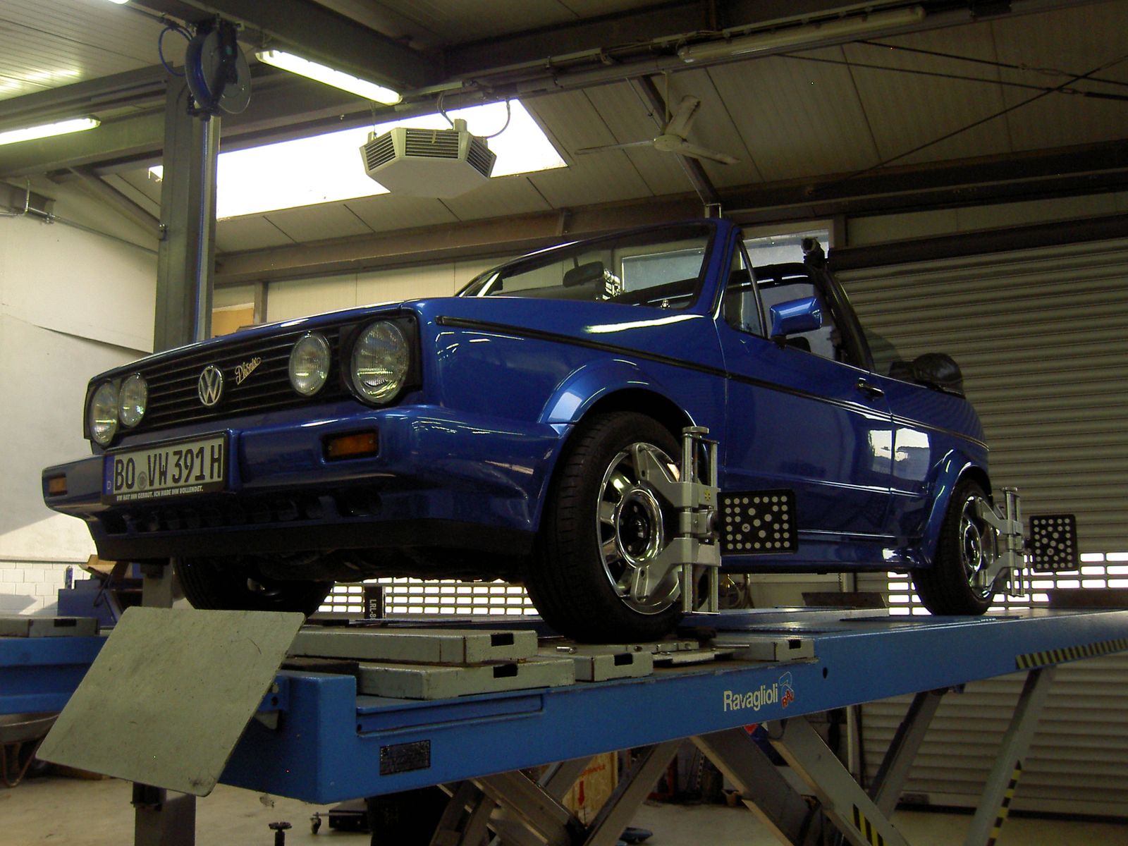

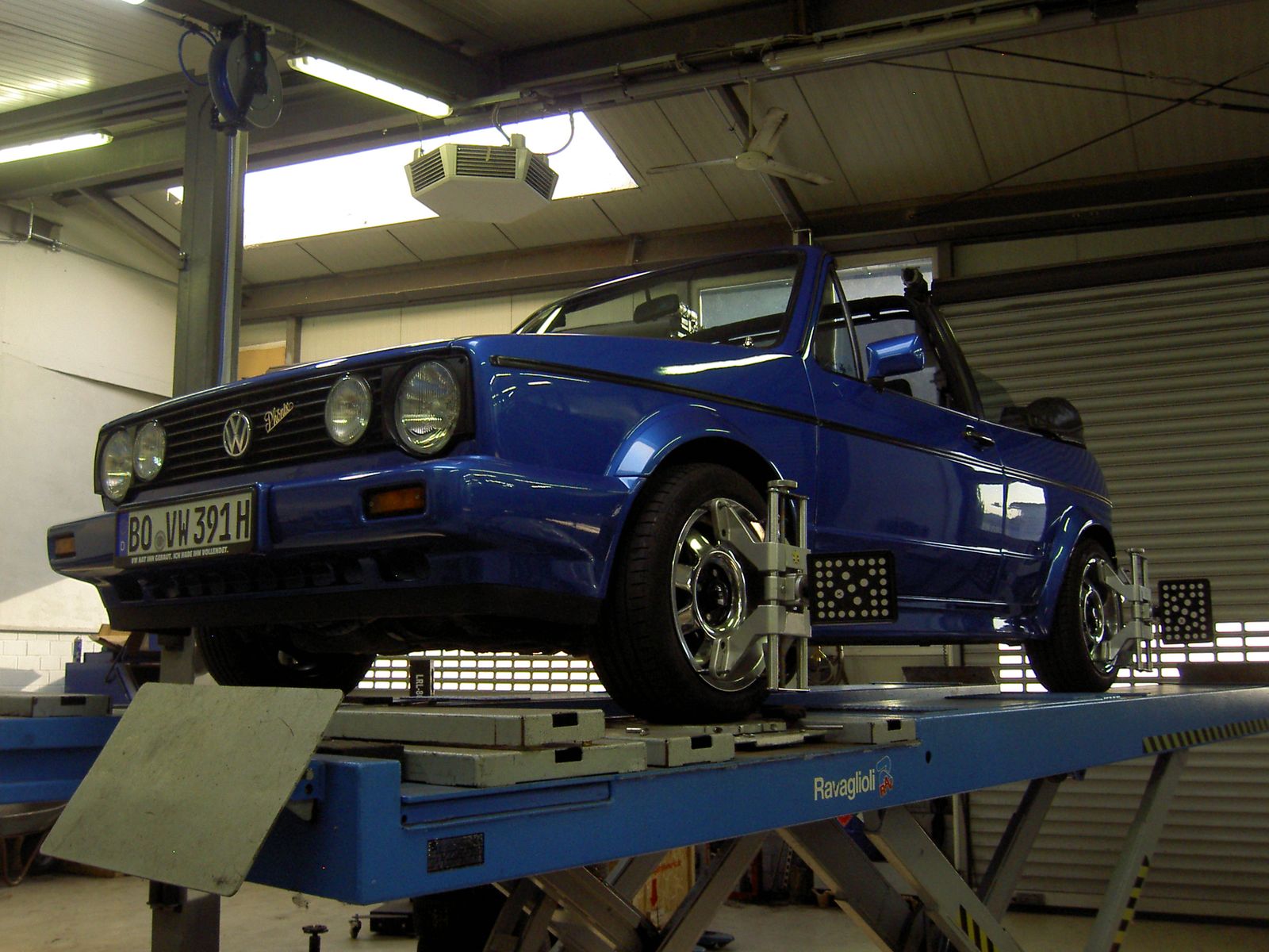

  • H&R 29819-1 Gewindefahrwerk
    H&R 33819 Stabikit
    Domlager v. Aluminium mit Unibal, , Nachlauf leicht geändert.
    Sturz vorn jeweils 50', Spur Serie GTI
    Sturz hinten +1Grad (Adapterplatten unter Nabe)
    Domstrebe und QIs vorn
    7x16 mit v. 195/45R16 und h 215/40R16
    Die Auslegung war schon recht nett, der Grenzbereich doch schon fast messerscharf und manchmal kommt das Heck eher, als er über die Vorderräder schiebt...... (noch ohne Stabikit)

  • Sturz hinten +1Grad (Adapterplatten unter Nabe)
    Im Ernst, Du fährst positiven Sturz an der Hinterachse beim Golf ?! Uff...da bin ich aber mal platt ! Sind das die Apapterplatten bzw Sturzkorrekturplatten von epytec ?
    Was bringt Dir diese Maßnahme am Golf 1 bzw wie fährt er sich damit ? Ich vermute mal, das hast Du erreicht mit den Uniball Donlager mit Langloch.

  • Im Ernst, Du fährst positiven Sturz an der Hinterachse beim Golf ?! Uff...da bin ich aber mal platt ! Sind das die Apapterplatten bzw Sturzkorrekturplatten von epytec ?
    ja Super was :dlol: natürlich 1 Grad mehr neg. Sturz .
    Als ich das umbaute, gabs epytec noch nicht, die sind in der Krupp 'schen Lehrwerkstatt entstanden. Ein Freund war damals dort Ausbilder und immer froh über lustige Aufgaben für seine Azubis :D Dafür sind die auch aus Edelstahl ....
    Letzteres .... die Unibal ( von Sladdi aus dem Golf1 Forum) haben mehrere Befestigungsbohrungen , wodurch man die DL in der Einbaulage drehen kann . Dadurch verändert man halt den Nachllauf. Ich habe das damals in die erste Bohrung Richtung mehr Nachlauf montiert..... was das nun an Grad ausmacht kann ich nicht sagen.... und wie diese Sache allein das FAhrverhalten ändert ist auch unbekannt, da mit dieser Maßnahme damals sehr viele Parameter auf einmal verändert wurden ... der Theorie nach müsste er spurstabiler laufen und die Rückstellkräfte höher sein
