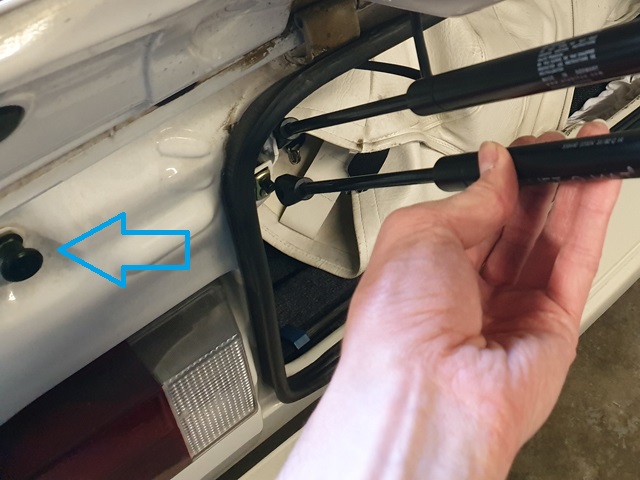

  • Jetzt kommt etwas Licht ins Dunkel. Bei geöffneter Kofferraumklappe fand ich auf der linken Seite , oben im Eck einen nach innen und außen schiebbaren Knopf. Wenn ich den nach außen ziehe kommt er ca. 1-2 cm raus und das Schloss schnappt dann ein und bleibt auch zu. Schlüsselstellung am Schloss ist quer.
    Frage: Kann es sein, da unser Auto eine Zentralverriegelung hat, das eine schwache Batterie zuwenig Saft liefert um den Penömpel raus zu schieben??
    Grüße Matthias
  • ¡ Ausprobieren !
    Ladegrerät oder zusätzliche Batterrie anklemmen, dann testen.
    ich nehme mal an, Du meinst den Pömpel zur Rückbankentriegelung . Der hat normalerweise nix mit der Heckklappe zu tun .
