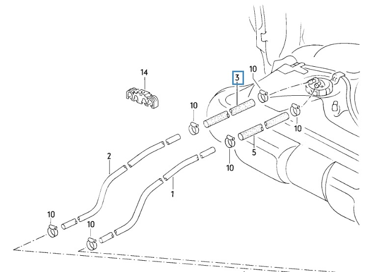

    Tip: Rückschlagventil einbauen. In die Zuleitung zwischen dem Schlauch vom Tank und der Leitung unter dem Auto.
    Dann läuft kein Sprit zurück.
    Pierburg schreibt sogar auch von einem im Rücklauf, den halte ich aber für Übertrieben.
    Ist irgendwo in meinen Berichten, ich suche später mal. Auch zur Empfehlung von Pierburg.
    Für weitere Informationen wäre ich dir sehr dankbar.
    Also quasi an den Schlauch Nr3 (siehe Bild) der den Sprit in den Motorraum fördert?
    Zwischen Tankgeber / Gummischlauch und der Beginn des Kunststoffschlauchs?
    Habe mal ein wenig gegoogelt meinst du das Rückschlagventil?
    Kraftstoff-Rückschlagventile - Überarbeitetes Programm (6–12 mm)
    Gerade zum Nachrüsten bei Oldtimern und Youngtimern werden Rückschlagventile eingesetzt, um ein Auslaufen des Tanks oder ein Leerlaufen von Leitungen zu…
    www.ms-motorservice.de
