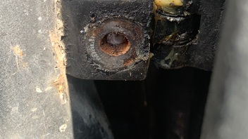

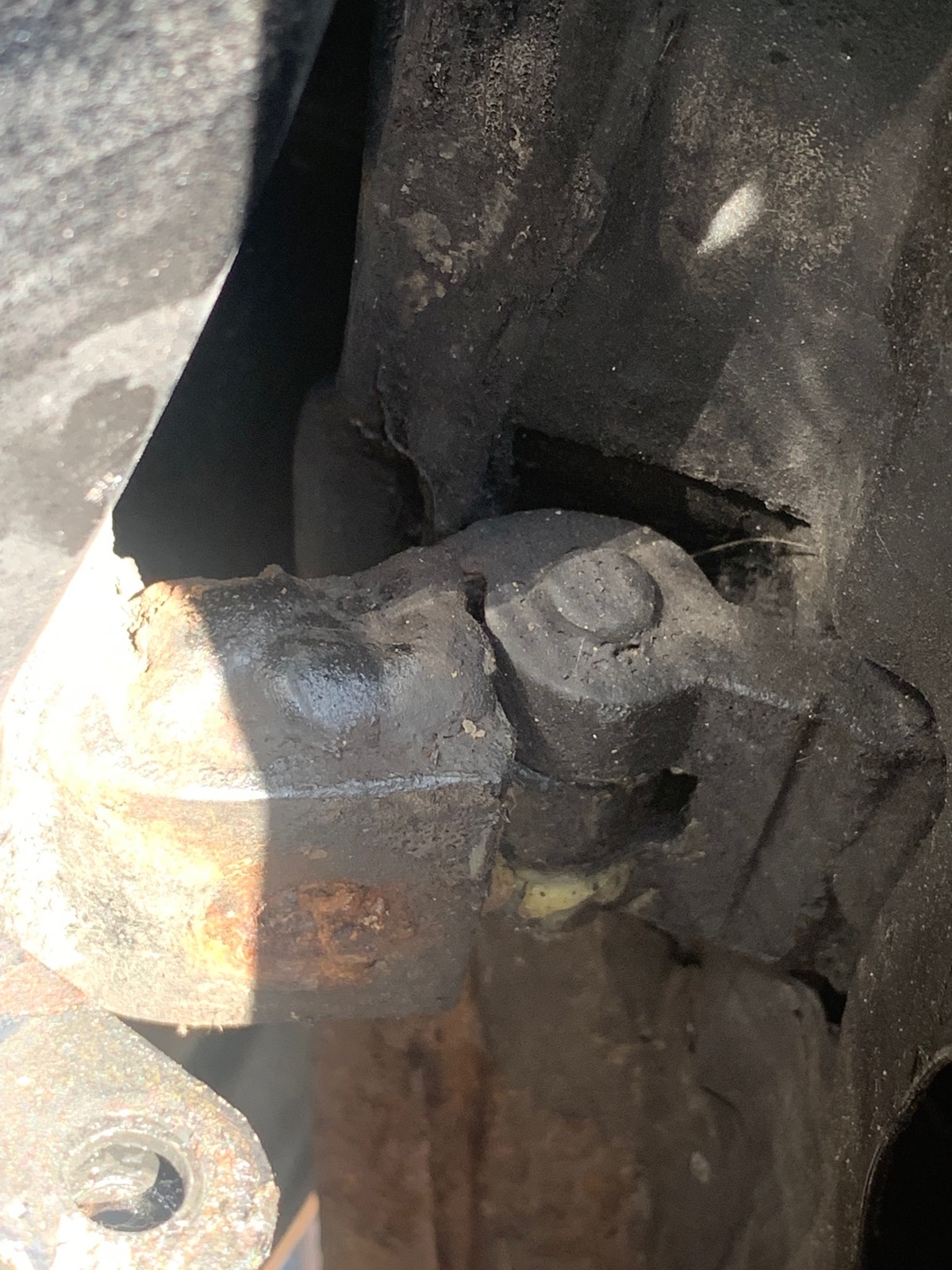

Ich nutze dafür gerne Haft Synthese von UWP
Ist ein druckstabiler Gleitfilm
UWP Werkstatt-Service GmbH Haftsynthese PTFE
Gibt es auch von anderen Herstellern….

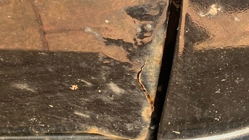

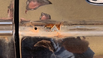

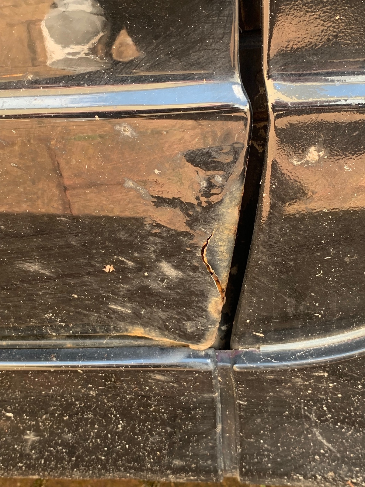

Da hat ja jemand alles gegeben!
Ja leider. Man wie kann man nur

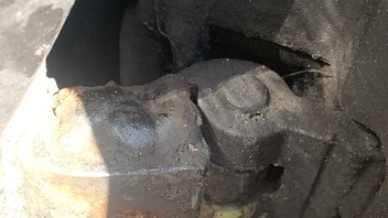

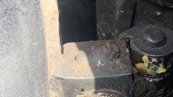

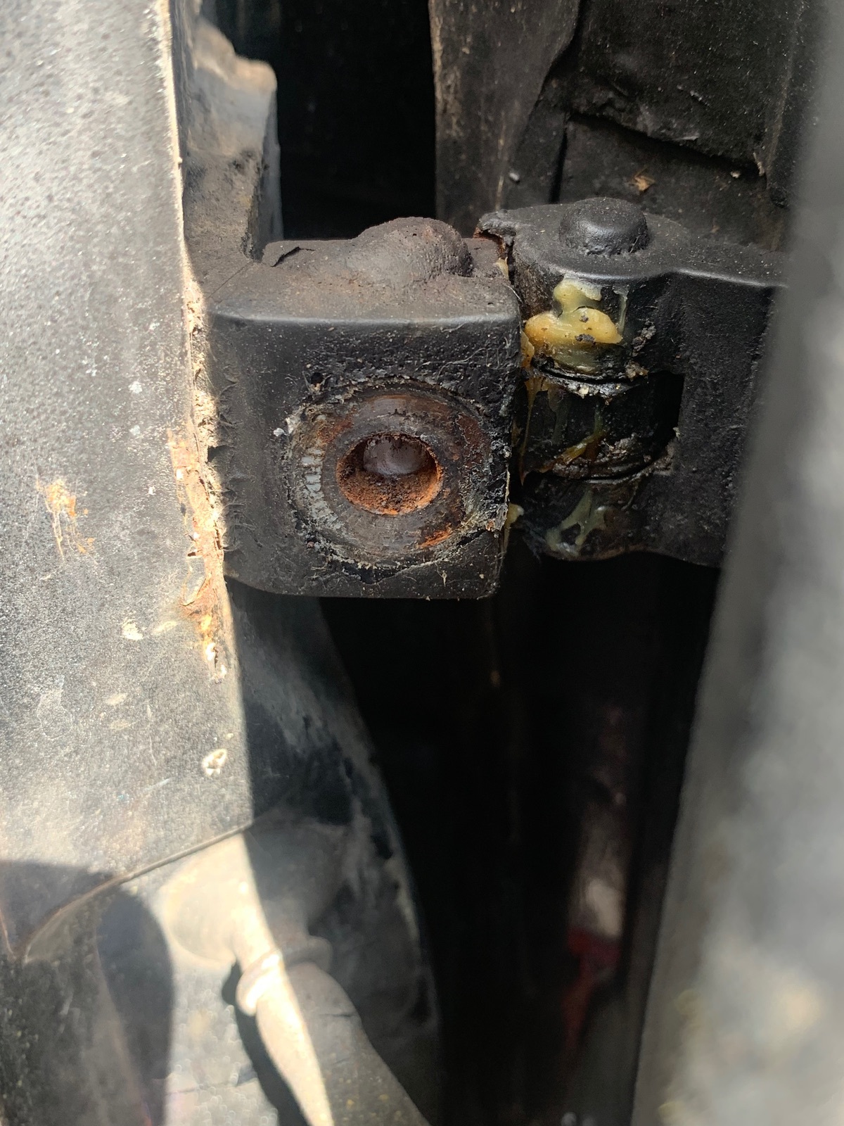

Also wenn man die Tür nicht unbedingt raus haben muß, würde ich die so sitzen lassen.
Und wenn sie unbedingt raus muß, kommt man da ja mit nem Fingerschleifer recht gut bei.
Bingo !!!!!
was n Scheiß
Also ich würde es nicht so lassen !!! Irgendwann muß man da eh nochmal ran ..... also kann man es auch gleich in Ordnung bringen.
und die hinteren Gleitführungen des Fensters kannste eh gleich mit erneuern, wenn Buster noch welche hat , die sind eh immer durch nach den Jahren .
Das Wasser in der Tür: die Tür unten drin peinlichst säubern und auch mit Wasser spülen. Unten sind Abläufe.... so lange säubern, bis da sauberes Wasser raus kommt.
