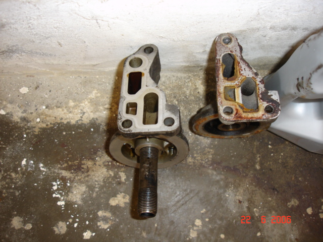

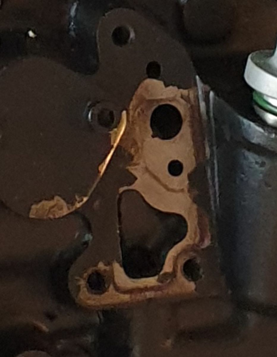

    Hier mein Block mit Ölbahnen für den 3er Flansch.
    Hier zum Vergleich der Block von sgjp77 mit dem 2er Flansch.
    Da sind schon Unterschiede zu sehen. Bei mir ist da ein Ölkanal mehr. Über dem großen Kanal zu sehen. Wenn man da so einfach die Flansche tauschen kann warum sind die Kanäle da anders?

  • Ich habe den mit dem zusätzlichen Anschluss
    Ja ich weiß das es auf den Bildern ölig ausschaut. War es auch

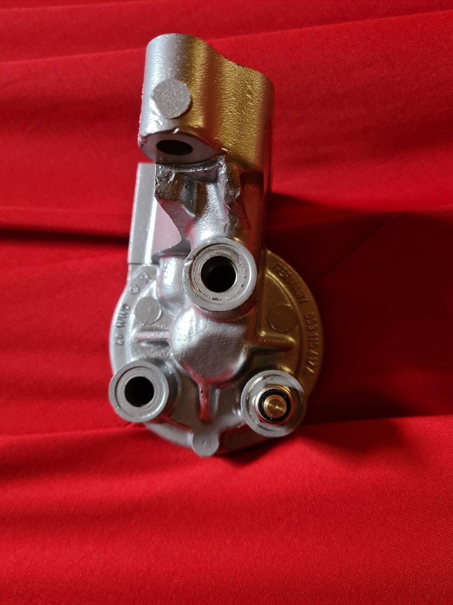

  • Gegen Ende der G1C BAureihe wurde der Motorblock geändert . Seit dem ist das Flanschbild des Filterhalters etwas anders und ist gegen die alten nicht tauschbar.
    Bilder von Horst .....
    Links der neuere Flansch mit sogar 3 Anschlussmöglichkeiten
    Man sieht, dass die obere Schraube versetzt ist.
    Und der rechte ist der, der im 2H eigentlich immer sitzen sollte .... unten noch der 1.8bar Öldruckschalter drin (der 0.3er sitzt im Kopf) und in dem freien Loch im Foto sitzt der MFA Temperaturgeber ab Werk.
    Da ist nix frei für einen weiteren Geber.
    Wenn ich falsch liege, bitte ich um Korrektur.

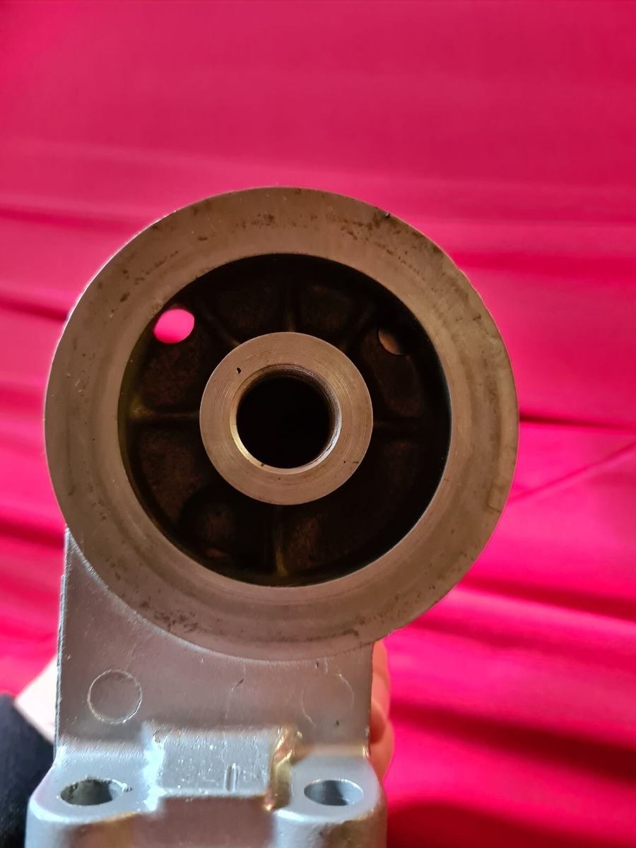

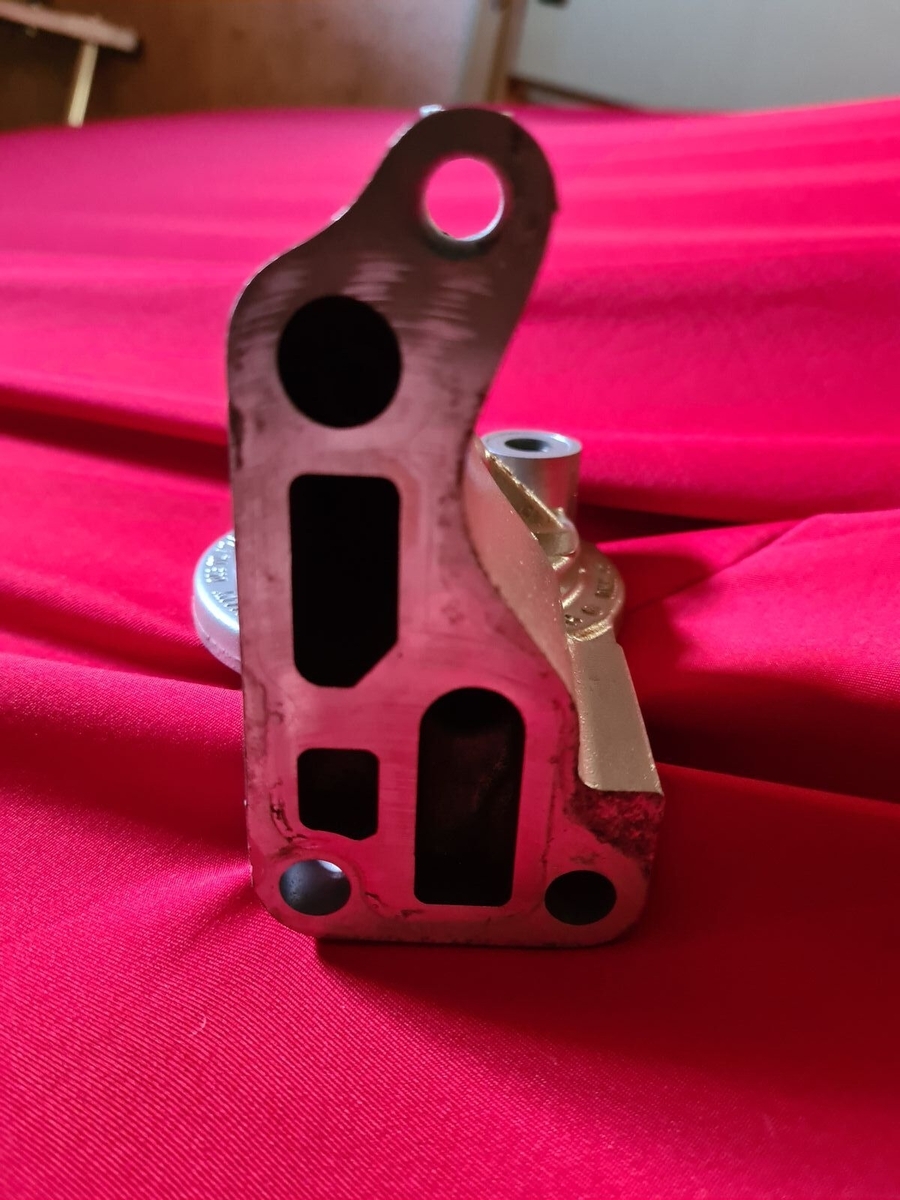

  • Hier mal die Bilder von meinem Flansch.
    Bei meinen Kumpel hat es wohl problemlos gepasst und er fährt seit 1 od 2 Jahren damit.
    Ob es bei mir passt werde ich sehn, wenn er im April auf die Bühne kommt.
    Im ersten Bild ist rechts unten der VDO Geber schon drin.
    das ist die geänderte Version .... also für die neueren Blöcke.
  • Ich verstehe deinen Gedankengang gerade nicht. Der von Jens verlinkte Flansch ist der ganz normale wie ihn jeder 2H bis zur Blockänderung auf den 3er Flansch hat.
    Brauchst du Ersatz für den Originalen Flansch?
    Nein- dann bin ich wohl Gedanklich falsch...
    Mein 2H hat den alten Flansch mit einem Sensor und altem Lochbild
    Ich dachte der JH Flansch hätte das alte Lochbild, passen zu meinem 2H aber mit 2 Sensorplätzen.
    Wenn dem nicht so ist, dann hat sich das erledigt.
    Das Problem ist scheinbar auch nicht auf das Cabriomodell (ob Sportline, Genesis oder was auch immer) bezogen sondern auf die Änderungen am 2H Block
    Den Fakt ist, man kann an einen alten 2H Block keinen neues Flansch montieren, da das Lochbild Flansch/Block nicht stimmen.

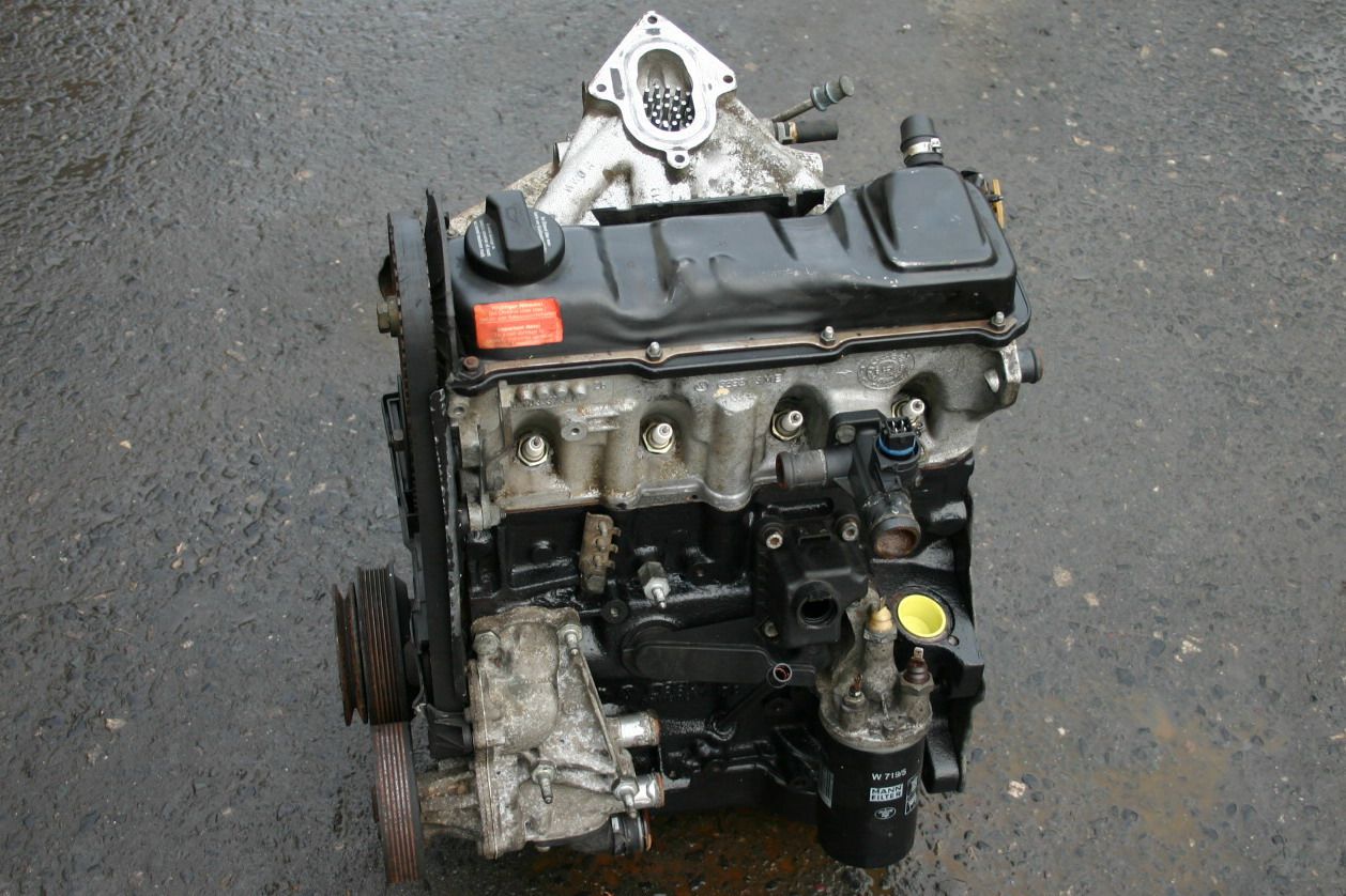

    Hier ein ADZ Motor mit dem neueren Flansch und der großen KW - GehäuseentlÜftung daneben.

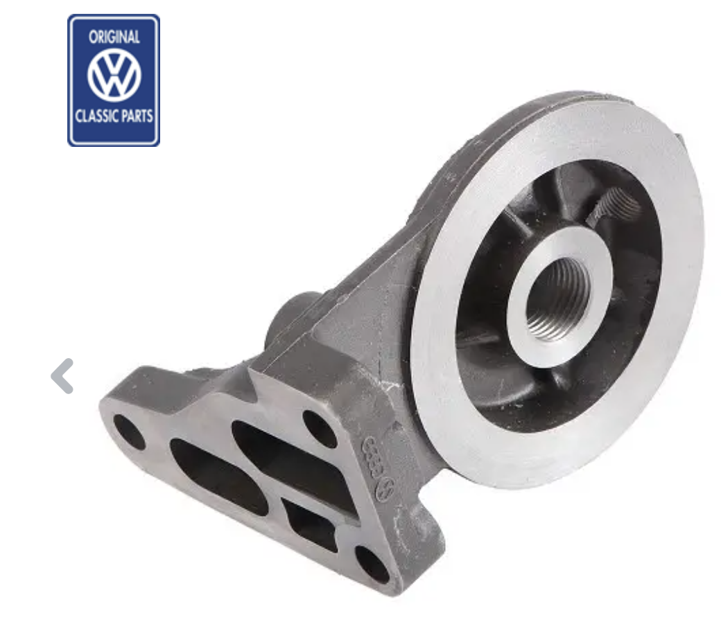

  • laut Bild bei Classicparts gibt es auch wohl einen alten Flansch mit drei Anschlüssen.
    Und genau einen solchen wie auch dem Foto hab ich da liegen von einem PF Motor aus Baujahr 1991 !

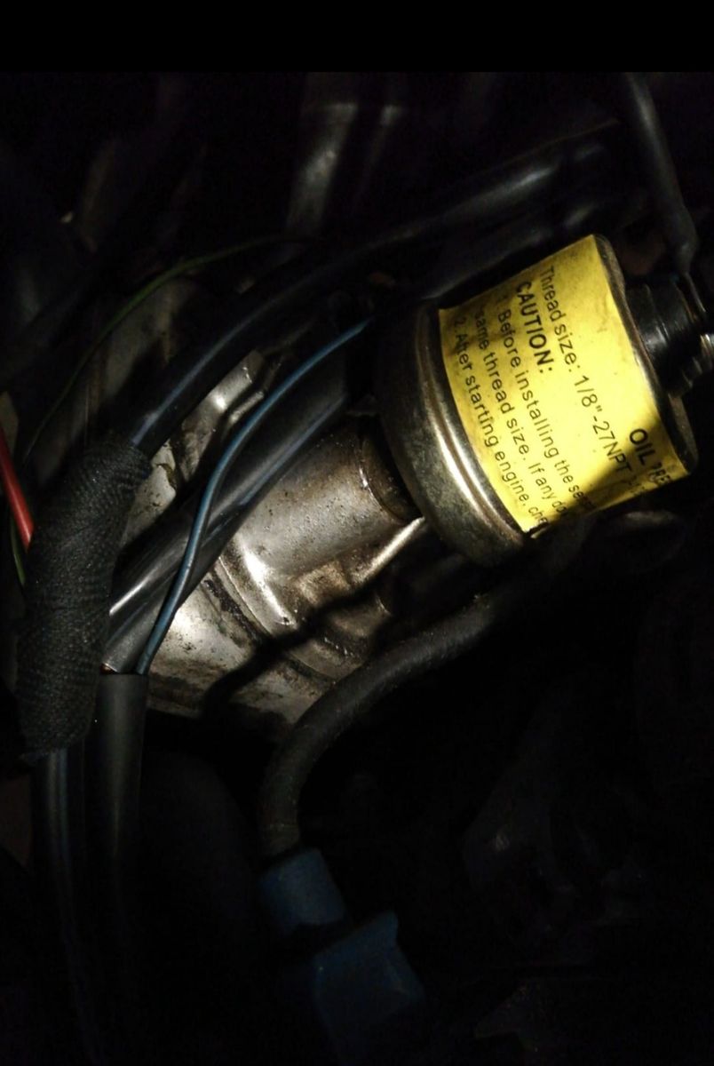

  • Den Flansch könnte ich auch gebrauchen, mein Cab hat noch den mit zwei Anschlüssen. Da sie gebraucht nicht zu bekommen sind, werde ich wohl auf einen Geber an einer Ölablassschraube gehen.
