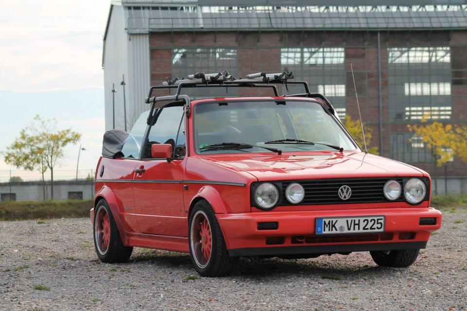

    Die Frage ist ob das auch noch mit Tieferlegung passt? Hattest du eine an deinem? Rein optisch dem Bild nach würde ich mal behaupten der ist etwas tiefer als Serie.
  • Ja grundsätzlich kriegt man die eingetragen und mit Serienfahrwerk schleift da gar nichts.
    Ja der ist tiefer gewesen 40/30

    Weißt du noch welches Fahrwerk? Optisch ist da ja nicht viel Federweg übrig bis das Vorderrad die Kotflügelverbreiterung küsst oder?
  • Da war genug Platz vorne .
    Verbaut war ein Ta Technix Sportfahrwerk
    40/40 Hinten mit Nutenverstellung

  • Weißt du noch welches Fahrwerk? Optisch ist da ja nicht viel Federweg übrig bis das Vorderrad die Kotflügelverbreiterung küsst oder?
    Da war noch genügend Federweg. Ich kenne das Auto auch noch und bin es auch gefahren.
