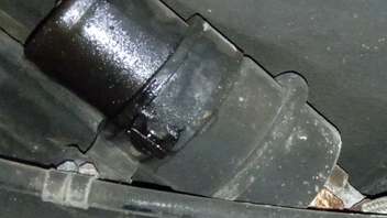

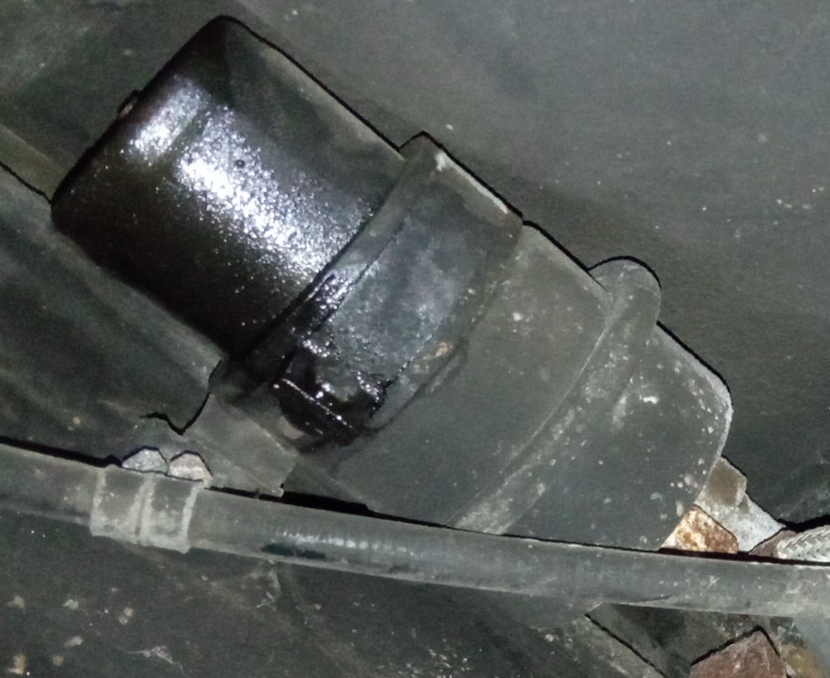

    Der Druckspeicher anner Pumpe unterm Auto ist nach 37 Jahren nun endlich mal geplatzt - hurra !
    Original-Ersatzteilnummer: 431 133 441 D
    Kostenpunkt: um die 160 € rum
    Offensichtlich nur von Bosch erhältlich ?(
    Wozu das Ding ist habe ich hier erlesen: *KLICK*

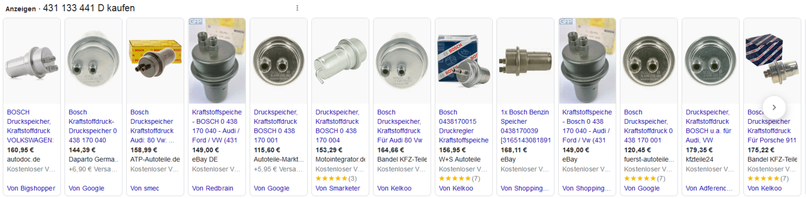

    Und nun die Fragen:
    --> Gibt es alternative Hersteller die ich noch nicht gefunden habe ?
    --> Hat einer noch was funktionierendes gebrauchtes inner Ecke ?
    160 € für ne dumme Membran-Blechdose macht mir irgendwie Bauchweh <X

    Zur Veranschaulichung:

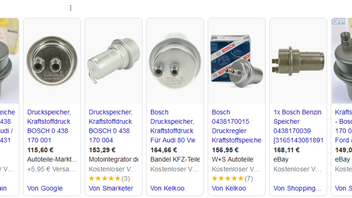

    Eigentlich kannst Du technisch die Dinger auch vom Benz oder Porsche oder anderen Autos mit K-Jet nehmen ... das Ding macht immer dasselbe. Die Frage ist halt ob die Anschlüsse identisch sind :
    Druckspeicher, Kraftstoffdruck BOSCH 0 438 170 001 NNVGVW9J | Autoteile-Markt.de
    Kaufen Sie günstig Druckspeicher, Kraftstoffdruck BOSCH 0 438 170 001 & sparen bis 85% vom UVP mit dem größten Autoteile Preisvergleich – Auf…
    www.autoteile-markt.de

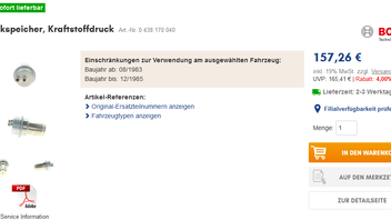

  • Ich würde mich erst über den Preis ärgern und dann freuen das es das richtige Teil (noch) in Bosch Qualität gibt. Gemäß Leitfaden haben die verschiedenen Druckspeicher sehr unterschiedliche Haltedruckwerte. Daher wäre es ratsam nicht aus Kostengründen eine andere Teilenummer zu nehmen. Außerdem gab es unterschiedliche Volumen der Speicher, der von dir verlinkte Speicher sieht mir sehr nach 40cm³ aus, den würde ich nicht durch einen 20cm³ ersetzen.

  • Du meinst jetzt Ulridos Link ja ?
    Das ist auf jeden Fall ein 20cm³ Speicher. Fahren wird das Auto damit, die Frage ist nur ob die Dampfblasenbildung im Sommer damit ausreichend vermieden werden kann.

  • Ah ok. Wenn der Spaß schon ~160 kostet dann darf es auch das korrekte Teil sein
    Es gibt nämlich (habe ich festgestellt) noch andere Bauformen dieser Druckspeicher. Einer ist z.B. BIS ´83 und kostet jenseits der 200...

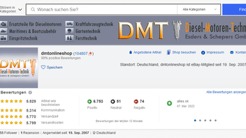

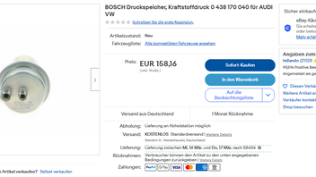

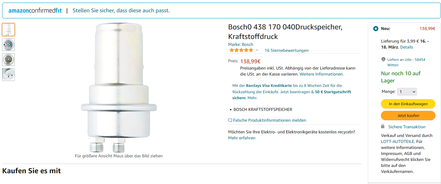

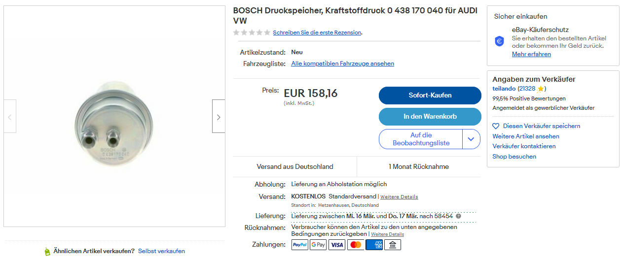

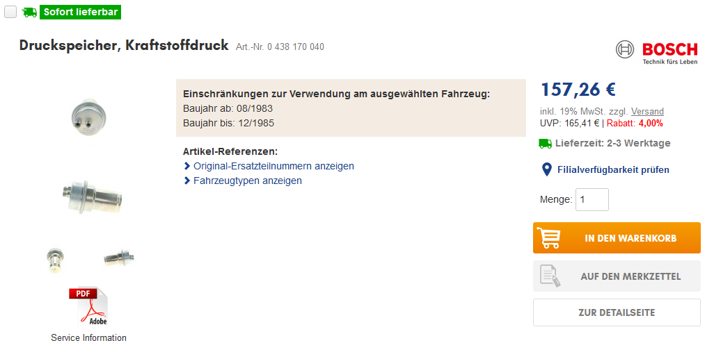

  • Also ich bin mal über die Nummer zu der gekommen 0438170040. :eye:
    Das wäre der günstigste, ich kenn die Seite aber nicht, bieten aber unter anderem Paypal an. :weg:
    Ich würde nachfragen, bevor ich bestellen würde... :überz:
    Alternativ ab 135 Euro zu finden... :trink:
    Kraftstoffspeicher / Bosch-Nr. 0438170040 (Ersatz für Nr. 0438170051)
