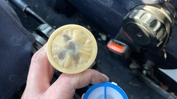

    Anbei das Bild von dem Sieb. Tank sieht aber sehr sauber aus.
  • Anbei das Bild von dem Sieb.
    Das Zeug auf dem Sieb sieht aus wie Metallabrieb bzw wie kleine Späne und eher nicht wie Rost !
    Ich hatte dieses Quitschen bzw Singen der Hauptpumpe auch mal an einem PF ( Golf 2 GTI ) gehabt. Nur hatte ich zusätzlich zur Vorförderpumpe auch noch die Hauptpumpe erneuert...das Quitschen war danach verschwunden.
    Erneuere trotzdem erstmal nur zusätzlich noch den großen Kraftstoff - Filter, also Schritt für Schritt weiter das Problem einkreisen. Filter kostet 6 bis 9 Euro je nach hersteller Euro

  • Das Zeug auf dem Sieb sieht aus wie Metallabrieb bzw wie kleine Späne und eher nicht wie Rost !
    ¡ So sehe ich das auch !
