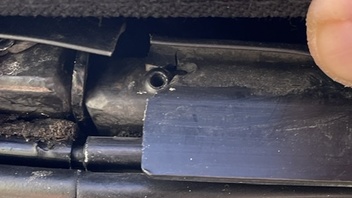

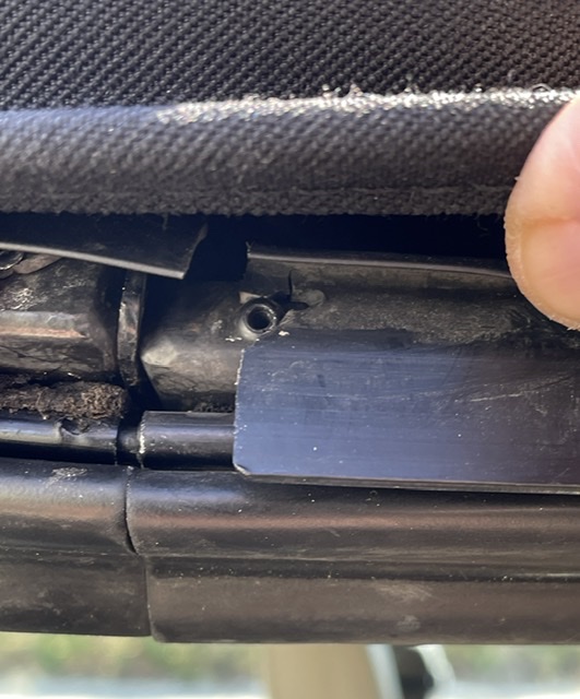

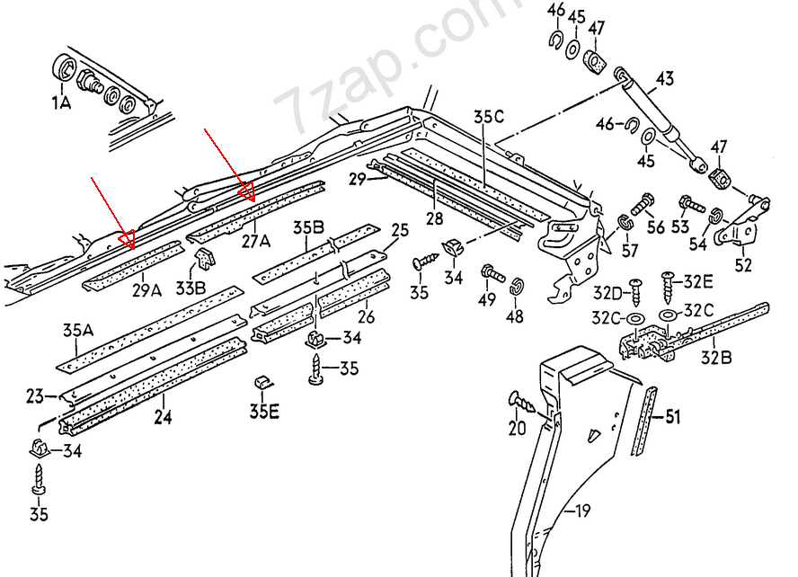

im Etka bin ich nicht fündig gewirden. Wisst ihr die Nietgrösse für die Plastikleisten? Sieht sehr klein aus... kann man da nicht einfach kleine Blechschrauben mehmen??
ich gönne uns noch kpl neue Leisten...
Danke sagt
Benno

Hi,
Größe ist A3,2X8. Steht aber doch ganz normal in der Ersatzteilliste...

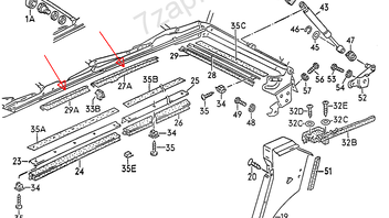

Hallo Ingo
das hatte ich mir jetzt auch ermessen, danke. Ich habe es im 7zap nicht gesehen, muss wohl in anderem Bild besser suchen.
