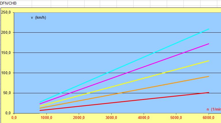

  • AUG, CHB, CHC, DGT, DFW, DFN, DFX (Für die Motoren 1F, AFT, ADD, ADC, AEK)
    Das habe ich laut Ersatzteilkatalog ad hoc herausgefunden. 1F war glaub ich ein 1,6er 75 PS (aber 827er Block), AFT ein 1,6er mit 101 PS, ADD ist glaub ich ein 1,8er mit 90 PS... musste mal recherchieren.
    Bei einigen 020 Getrieben muss man auch aufpassen, die sind verstärkt und brauchen dann wohl eine andere Kupplung.
    Hab mich gerade unter das Auto gelegt: Ich habe ein DFN eingebaut. Ist übersetzungsgleich wie das CHB.

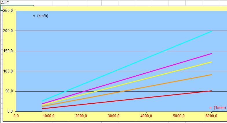

    Die "Anschlüße" bzw Drehzahlsprünge zu den einzelnen Gängen sind im Idealfall so gewählt, das der nächste gewählte Gang sich immer im Bereich der größten Motorkraft befindet. Bei einem Diesel oder einem Motor mit Drehmoment/Leistung im unteren und mittleren Drehzahlbereich kann man die Drehzahlsprünge recht "groß" wählen aufgrunde des breiten Leistungs - oder Drehmomentplateaus . Anders hingegen bei einem hochdrehenden oder getunten Sauger, der seine Leistung erst bei höheren Drehzahlen ausschöpft...hier sind kleine bzw enge Drehzahlsprünge anzustreben aufgrund des zwar hohen, jedoch schmalen Leistungs- bzw Drehmomentplateaus. Und je mehr Gänge umso besser gelingt die Anpassung dazu.
    Deshalb sind sog. Getriebediagramme eigentlich ein Muß um für "seinen" Motor das ideale Getriebe zu finden und somit den Motor immer im idealen "Fenster" drehen und schalten zu können mit permanent "Zug auf der Kette" , ergo mit einem kraftvollen Vortreib.

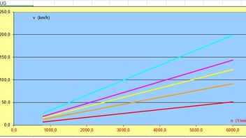

  • In den Diagrammen sieht man für das AUG auch gut, dass der Sprung 3 auf 4 relativ klein ist. Bei mir äußerte sich das beim Fahren damit, dass ich gleich vom 3. in den 5. (der auch noch zu kurz ist) geschaltet habe. Das hat mich echt genervt. Aber das ist mein Empfinden (als jemand der Schalten als eher nervig empfindet) und muss ja nicht jedem so gehen.
