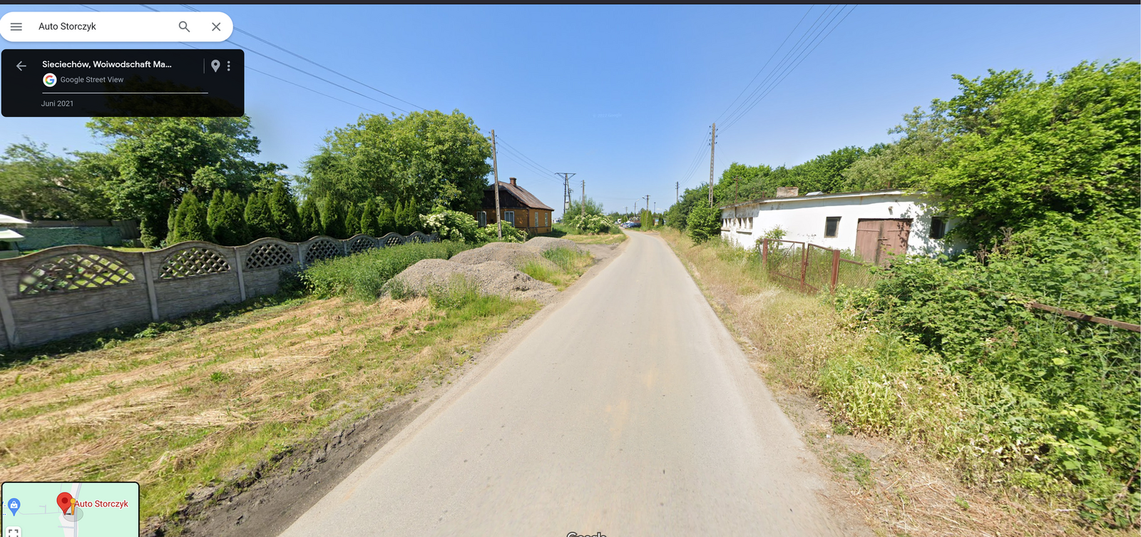

Kennt einer zufällig die hier?
naja..... da gefällt mir schonmal nicht, das als Standort Windeck in NRW angegeben wird, im Impressum aber eine Fa. in Polen steht
Polen ist ja nicht das Problem ...und Ebay Käuferschutz hat man auch ,so wie ich es verstanden habe muß man noch 60€ drauf rechnen für die Abholung...

Maps zeigt ihn in Windeck nicht an.
Vorgestellte Mitarbeiter alle poln Namen.
437 verkauft, nur 170 Bewertungen ?
Foto aus Pl

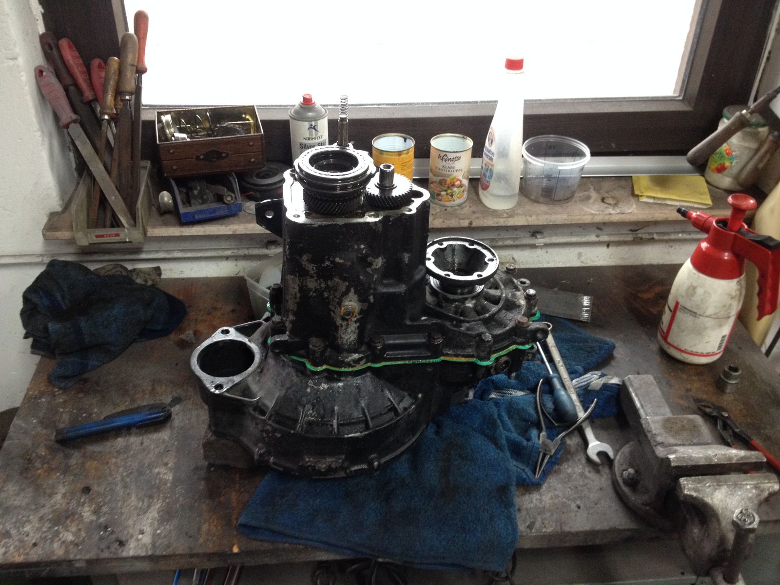

Kann mir mal jemand auf die Sprünge helfen? So weit ich mich erinnern kann endete das "Projekt" im Kauf eines Gebrauchtteils da irgendwas am 5. Gang hakte. Oder wurde der Fehler noch gefunden und das Projekt erfolgreich abgeschlossen? Dann gerne.
Sagen wir mal so ..... da ist nix großes dabei.
Man braucht nur ne Presse und ein paar Abzieher innen und aussen.
zerlegen und merken, was wo war 😃
Die Hauptlager und Syncronring 2. Gang erneuern, alles andere auf Verschleiß prüfen und ggf erneuern . Neue Lager ins Gehäuse pressen, mit Dichtung zusammenbauen, Axialspiel ermitteln, wieder auseinander , Lager (schalen) wieder raus, Distanzen nach Tabelle unterlegen für passende Vorspannung und dann wieder endgültig zusammenbauen.
An die Nadellager auf den Wellen muss man eigentlich nie ran.... wenn doch, wird's eben noch etwas mehr Arbeit
Kein Hexenwerk. ... nur Fleißarbeit ... und man stinkt tagelang nach Getriebeöl ....
