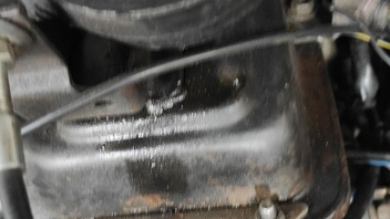

    Begonnen hat es damit das mir der Anlasser flöten gegangen ist Dan einen von WM Autoteile bestellt die haben scheinbar einen Flaschen gegeben hatte nicht genug Power um den Motor zu drehen. Dann bei Stahlgruber noch Mal einen bestellt gefreut der passt hura eingabut Motor dreht, oh welch wunder nächstes Problem Motor dreht, startet aber nicht. Benzin ist da Zündkerzen sind Sau Nass zundfunke kommt regelmäßig und sehr stark. Mir ist fast das Auto abgefackelt weil's aus dem Zylinder Benzin gespritzt hat und das Erosol wurde durch die Zündkerze entzündet 👀 jetzt steht ein Feuerlöscher in der Garage. So Luft haben wir geprüft man spürt das er ansaugt, hinten am Auspuff kommt Druck sprich die Ventile machen auf. Hab die Verteiler Kappen Kontakte sauber abgeschliffen das es auch ja nicht an denen liegt. Nun meinte ein Freund kann doch sein das durch das Anlasen damals mit dem falschen Anlasser das der Unmengen an Sprit in den Zylinder gepumpt hat und das schwimmt da jetzt? Kann das sein das er deswegen nicht startet und wie lange dauert den sowas bis das weg ist und ich den wieder starten kann. Ungewöhnlich ist halt das eine immense Menge Sprit aus dem Zündkerzen Loch gespritzt wird wenn ich ihn Anlass. Ist mir vorher noch nie passiert bzw aufgefallen. Hat irgendwer noch eine Idee worans liegen kann bzw was ich wie prüfen kann bin ratlos.

  • Klingt so als Hättest du deinen Motor im Sprit ersoffen. Der "zu schwache" anlasser hat versucht Benzin(also ne Flüssigkeit) zu komprimieren, was ja logischerweise nicht funktionieren kann.
    Problemlösung: Zündkerzrn schön sauber machen oder am besten gleich neue holen, ich weiss ja nicht wie alt die schon sind. Dann lässt du den Motor laufen und wirst sehen dass der erstmal alles einnebelt weil er noch jede Menge Sprit verbrennt. Irgendwann ist der ganze überschüssige Sprit verbrannt und der Motor läuft wieder einwandfrei.

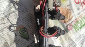

    Die Unmenge von Sprit kann wie schon angemerkt tasächlich vom BDR kommen,hier mal einen durcksichtigen Schlauch zwischen BDR und Ansaugbrücke zum prüfen klemmen,dort darf kein Sprit vorhanden sein.

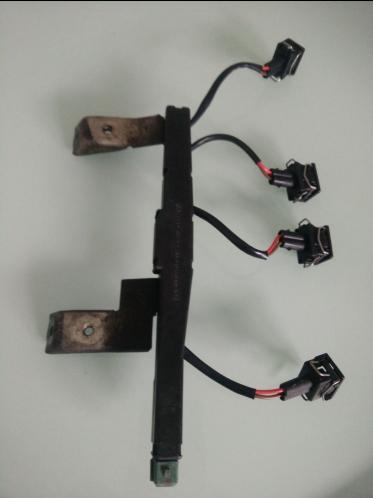

  • Ich tippe mal auf das Steuergerät. Wenn beim Anlassen das Massekabel nicht am Getriebe war, hat es das Steuergerät zerschossen und nun spritzt der dauerhaft ein. Vielleicht beim ersten neuen Anlasser vergessen anzuschließen. Dann dreht der Anlasser auch so gut wie nicht.

    bei sooo viel Sprit muss ich den Vorrednern leider zustimmen. Das riecht förmlich nach gehimmelten Steuergerät. Der Test ist simpel.
    Einspritzleiste messen mit Multimeter bei deaktivierter Benzinpumpe. Dauerspannung oder gwtaktet?

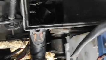

    Von welchem MassekAbel ist die Rede? Dann würd ich mir das Anschauen. Hab alles umgesetzt und befürchte es ist das Steuergerät weil obwohl alles trocken ist macht das Auto nischt nur nass hab dann Mal versucht wieder ohne Zündkerzen drinne und das ist eine immense Menge ansprit. Welches Steuergerät meint ist dann kapput gegangen?
    Viel Dank für die großartige Hilfe bisher .😇🙏
  • Welches Steuergerät meint ist dann kapput gegangen?
    So viele gibt es nicht im Cabrio 😊
    Motorsteuergerät
  • Das Motorsteuergerät sitzt hinten im Wasserkasten.
    Die Masse Bekommt der Anlasser über sein Gehäuse, das Getriebe und über das Massekabel vom Getriebehalter an den Minuspol der Batterie.
