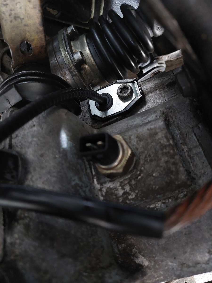

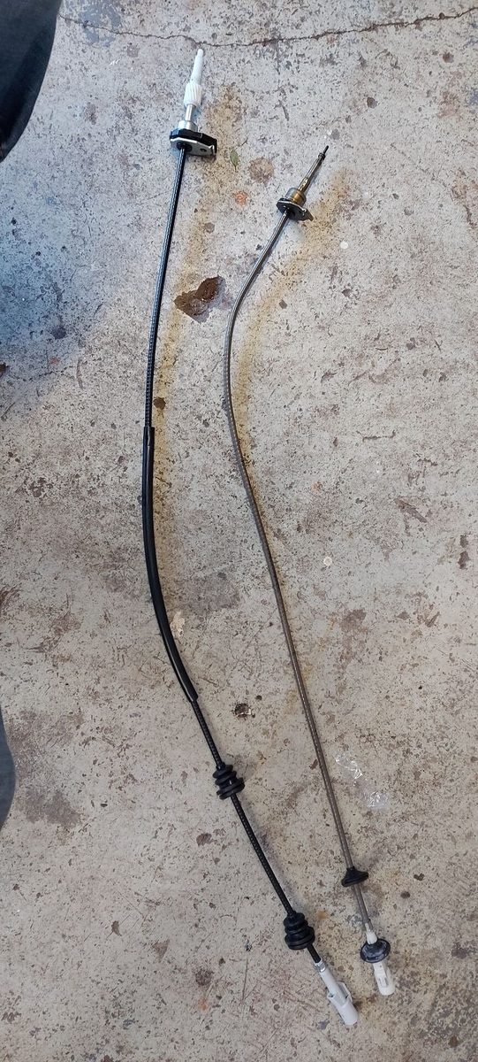

  • Im Februar habe ich eine neue Tachowelle (Metzger) eingebaut und gestern bei der ersten Fahrt gemerkt das die Tachonadel sich keinen mm bewegt 😒
    Mir kam die Vermutung das die Welle am Tacho nicht richtig eingerastet ist...also heute den Kladderadatsch wieder ausgebaut aber die Welle saß richtig im Tacho...also Welle aus dem Getriebe und den Akkubohrer dran,funzt. Alles wieder zusammengebaut und vom Hof gerollt. Tachonadel bewegt sich nicht!
    Jetzt geht's gleich wieder in die Garage. Ich vermute die Verbindung Welle/Getriebe

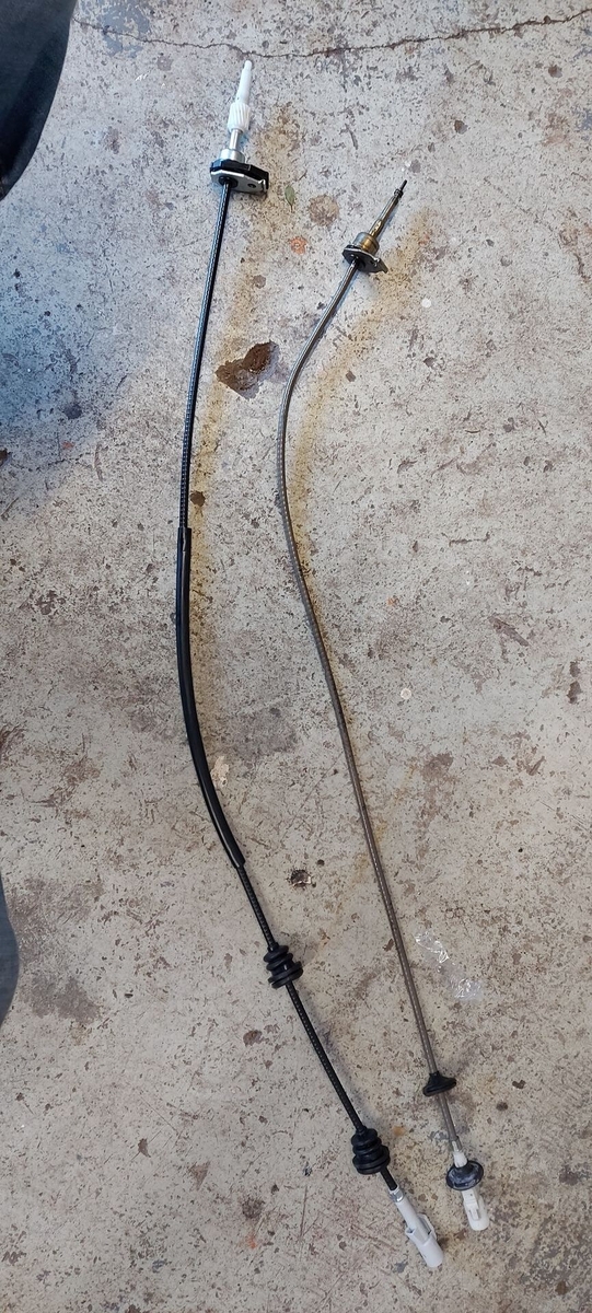

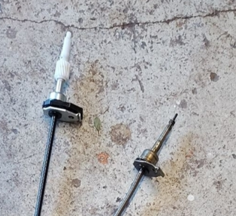

  • Wenn du die alte Welle noch hast, vergleiche mal das Längenverhältnis von Welle zum Mantel. Vielleicht ist ja das Innenteil zu kurz.
    Das gibt es auch gelegentlich bei Kupplungszügen.
    Gruß Michael
  • Tatsächlich ist die neue Welle insgesamt ein wenig länger,ansonsten passt aber alles.
    Ich habe die Welle nochmal aus dem Getriebe genommen,kontrolliert und wieder rein,nix.
    Mich wurmt das mit Akkubohrerbetrieb alles läuft aber eingebaut nicht

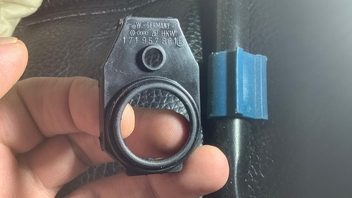

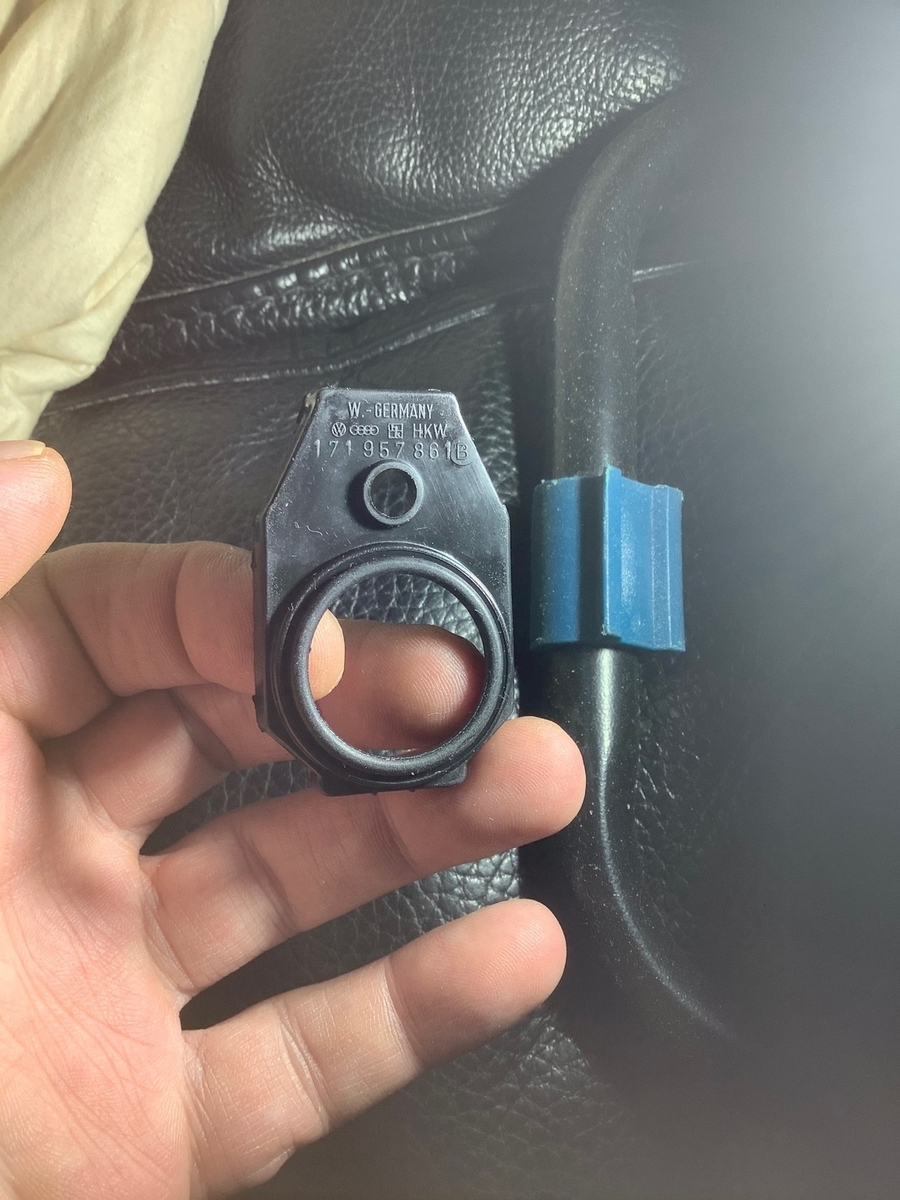

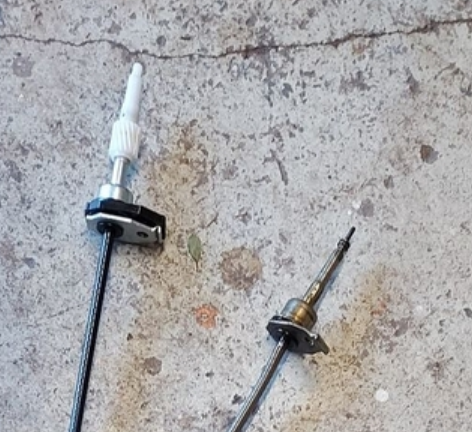

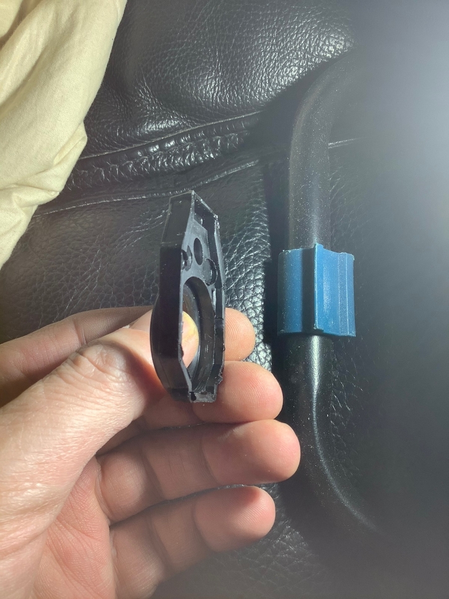

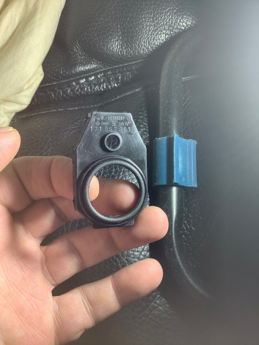

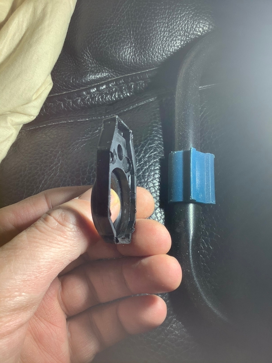

  • Was mich stutzig macht, ist der Unterscheid in dem oberen Teil :/
  • Was meinst du genau? Links ist mit Dichtung und Zahnrad einbaufertig und rechts nackt und bereit für die Tonne.

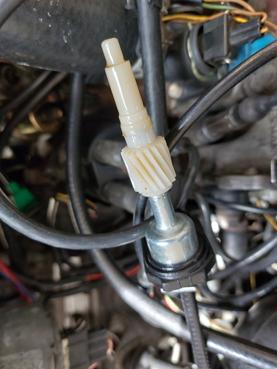

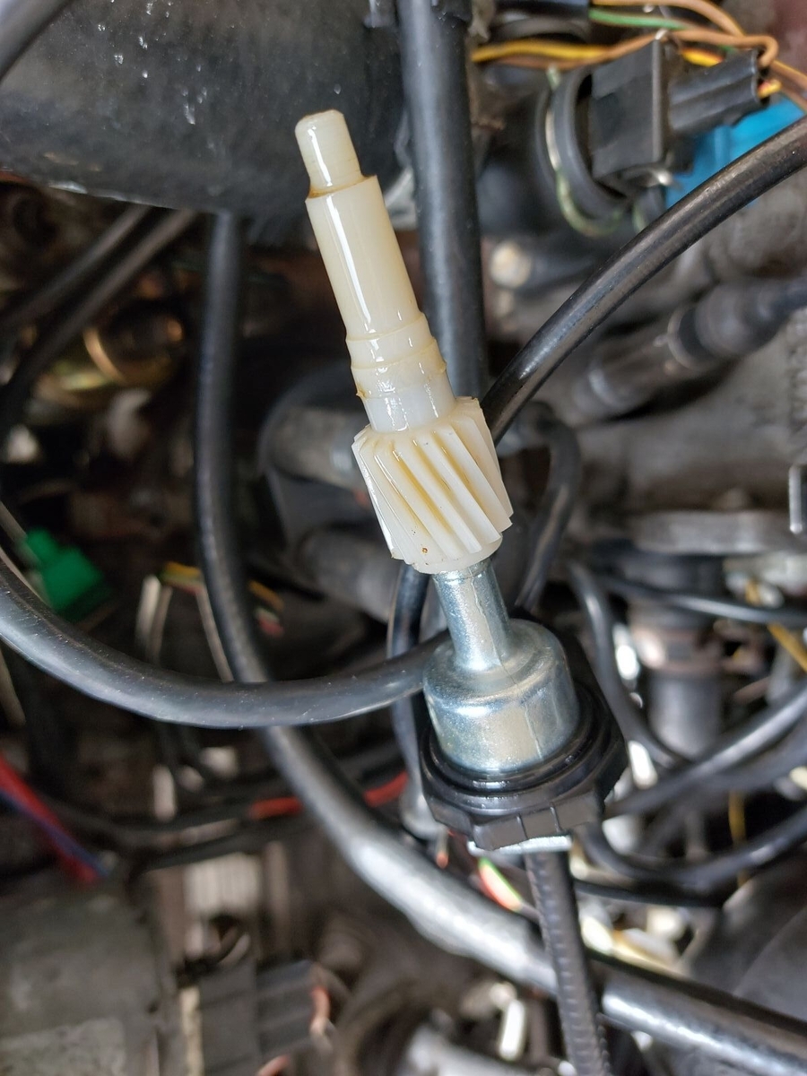

  • Welche Farbe hatte das Antriebsrad welches original drin war? Ich denke irgendwie passt etwas nicht mit dem Antriebsrad zum Getriebe. Hast du das alte noch? Wenn ja probiere es mal damit aus.
  • Das weiße Rad hat vorher ein Jahr funktioniert. Ich habe es von der alten Welle übernommen.
    Das alte Rote habe ich bestimmt noch irgendwo rumliegen.

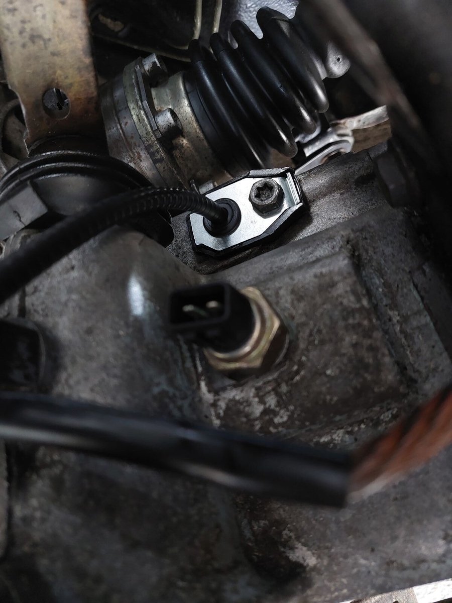

  • Ohjemine, das tut mir echt leid, solche Probleme nerven.
    Es schaut alles korrekt eingebaut aus.
    Kann es sein, das die neue, etwas längere Welle sich so blöd biegt, das sich der 4Kant Draht zur Übertragung da iwie rauszieht?

  • schaut normalerweise die Welle nicht aus dem Ritzel raus und es sitzt ein Sicherungsclip da oben drauf ?
    Kann auch am Alter liegen , aber ich sehe beides nicht ....
    Mit dem Akkuschrauber .... hat Du direkt an der Welle gedreht oder am Ritzel ?
