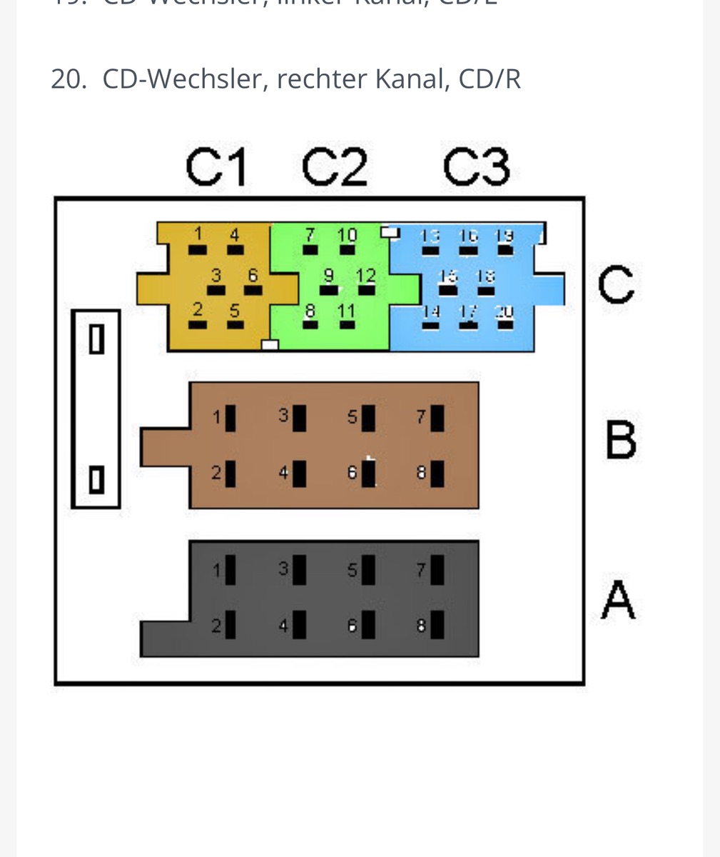

    normalerweise sind die VW Radios alle gleich geschaltet. Da muss eigentlich nichts gebrueckt werden. Jetzt habe ich gerade ergoogelt das Pin 5 beim Gamma 5 "Steuersignal für Diebstahlsicherung" ist. Da bin ich dann auch ueberfragt, ich baue immer das ein DIN Skoda Symphony ein das passt meiner Meinung nach optisch bestens und kommt mit gruener Beleuchtung. Das hat sowas nicht.
  • Dann pruef das doch einfach mal. Dauerplus dran und dann Pin 5 gegen Masse messen. Falls das nicht so ist, dann mal Dauerplus zusaetzlich auf 5 und schauen ob dann das "SAFE" und dann die Codeeingabe im Display erscheint. Ansonsten den Verkaeufer anschreiben......
