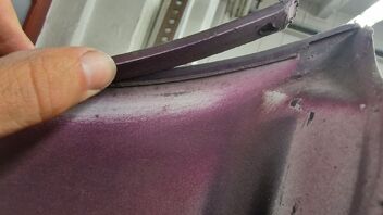

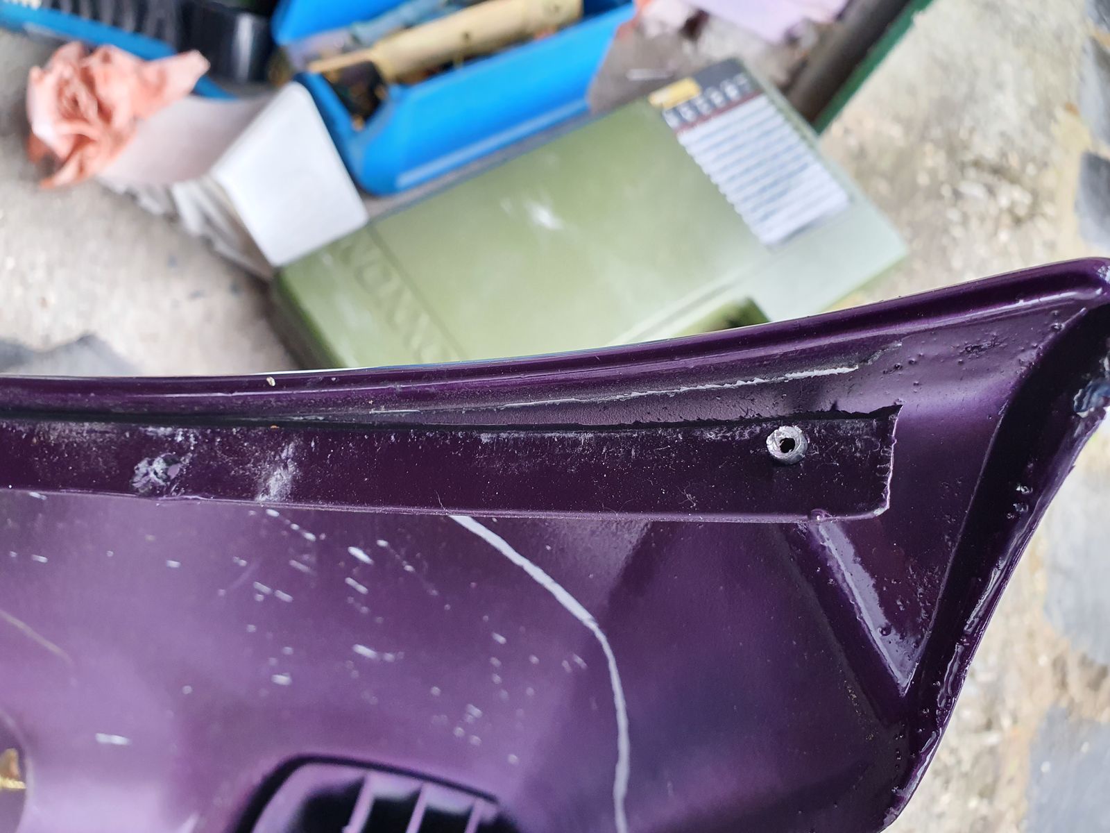

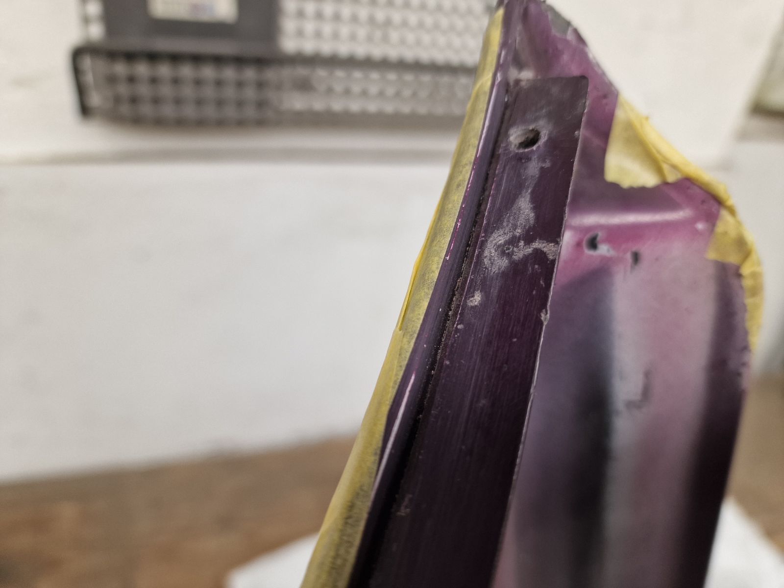

Stoßstange Facelift kleben
Ein Freund hat sich Alu gewinkelt und mit starken 2K Kleber verklebt. Hält bis jetzt bombenfest
Ich weiß es gibt auch einen zweikomponeten Kleber um den Halter wieder da hin zu bekommen wo er sein soll. Weiß aber gerade nicht wer von welcher Firma. Aber hier gibt es sicherlich genug User die das wissen
Na da warte ich mal ab.

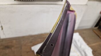

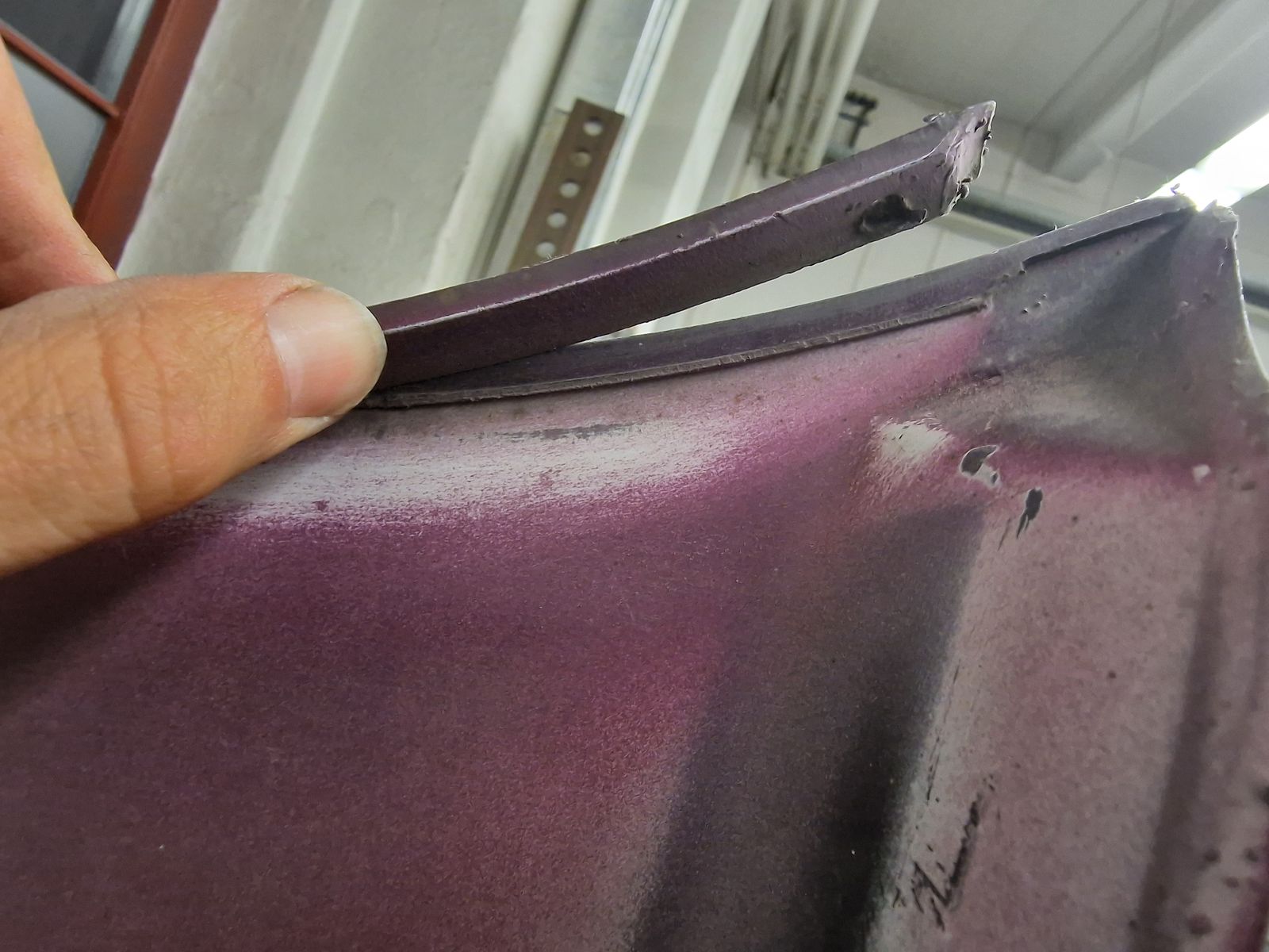

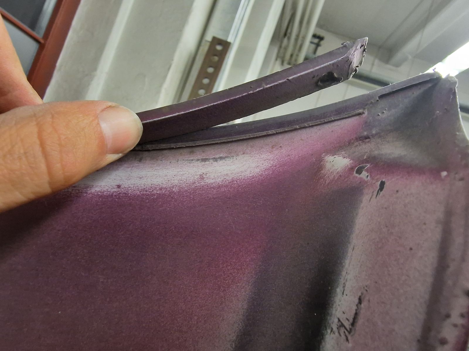

Mit was würdet ihr das Teil an der vorderen Stoßstange wieder ankleben?

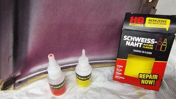

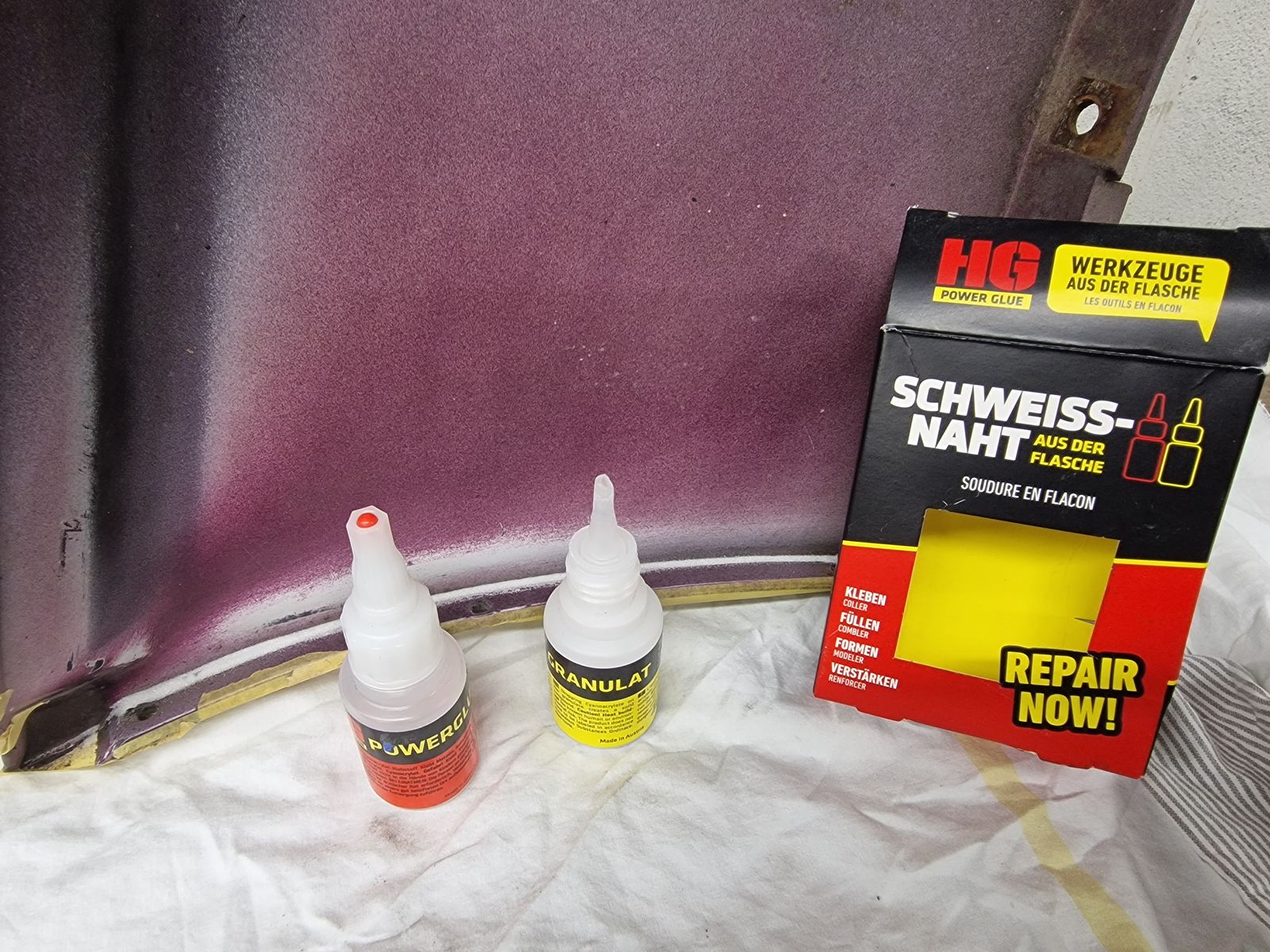

Schweißnaht aus der Flasche, das Original aus dem Hause HG Power Glue
mit dem zugehörigen Primer (extra kaufen) sollte das klappen.
Externer Inhalt www.youtube.comInhalte von externen Seiten werden ohne deine Zustimmung nicht automatisch geladen und angezeigt.Durch die Aktivierung der externen Inhalte erklärst du dich damit einverstanden, dass personenbezogene Daten an Drittplattformen übermittelt werden. Mehr Informationen dazu haben wir in unserer Datenschutzerklärung zur Verfügung gestellt. -
Habe das HG Zeug mal bestellt.
Tipp auf jeden Fall bitte mal einen Erfahrungsbericht - ob das wirklich so toll ist...
das Zeug ist genial .

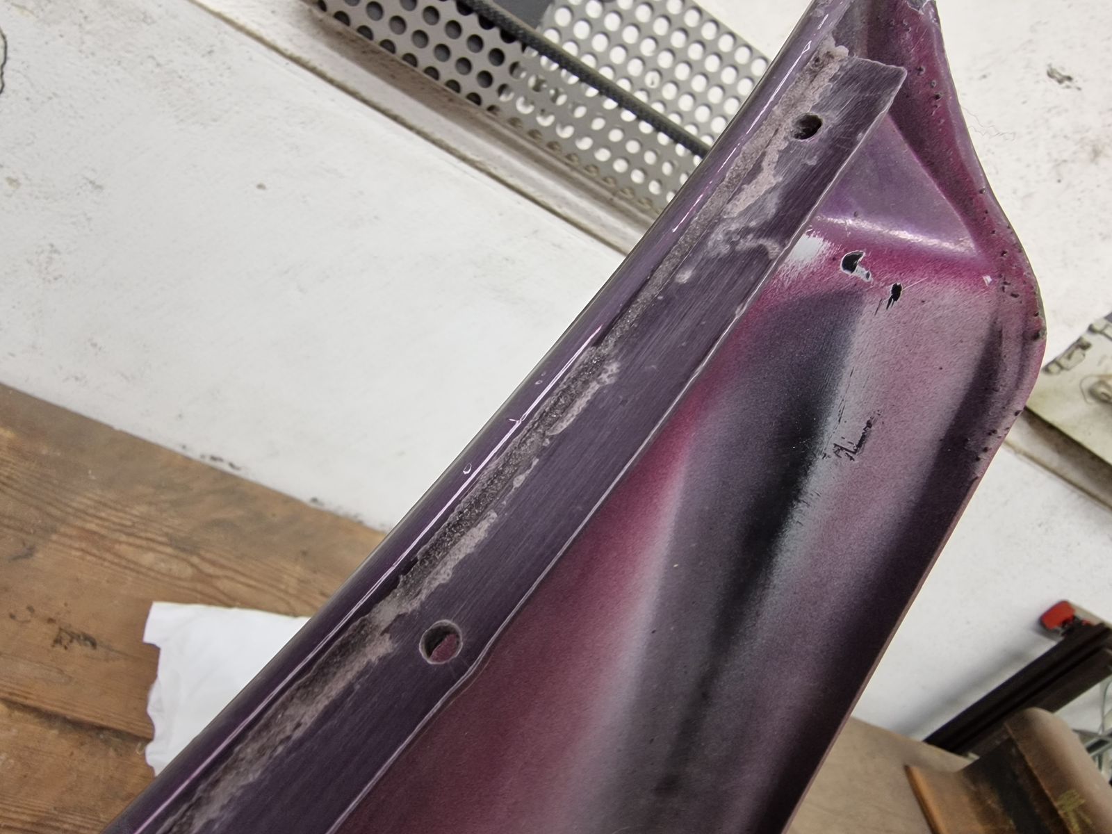

Normal klebt sich ABS etwas bescheiden. Das Problem ist, dass die Klebestelle etwas flexible bleiben sollte. Je härter die Klebestelle wird um so schneller "bricht" diese wieder. Da ABS selbst als Eigenschaft etwas "weich" ist.
Ein verschmelzen der Bruchteile miteinander ist wünschenswert.
Oder das einsetzen von Klammern.
Schweißgerät Auto Kunststoff Reparatur Set Schweißen 200 Klammer KFZ Stoßstange | eBayEntdecken Sie Schweißgerät Auto Kunststoff Reparatur Set Schweißen 200 Klammer KFZ Stoßstange in der großen Auswahl bei eBay. Kostenlose Lieferung für viele…www.ebay.deGrüße Frank

echt ärgerlich... bei mir war das Ding auch ab, als ich das Cabrio gekauft hab. Hatte das dann mit nem 2K-Strukturklebstoff geklebt, den wir auf der Arbeit hatten (Araldite 2014-1). Das hielt auch die letzten 6 Jahre echt gut.
Beim jetzigen Zusammenbau nach dem Lackieren, ist die Klebnaht natürlich abgerissen... Ich würde glaub ich zukünftig auf den Vorschlag von Sharky eingehen und nen Aluwinkel dahinter setzen. Dann ziehen auch die Nieten besser an und es gibt einfach viel mehr Fläche zum Verkleben. Das sollte dann gut halten.
Übrigens: der beste Klebstoff bringt nichts, wenn die Vorarbeit (Reinigung und Co.) nicht gut ist!

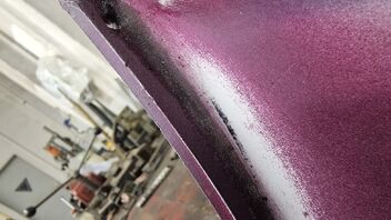

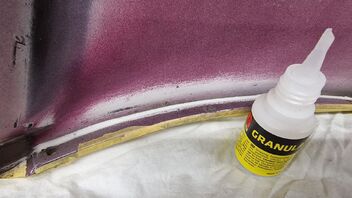

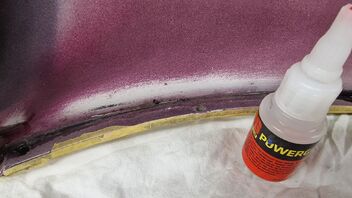

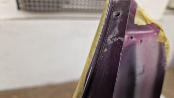

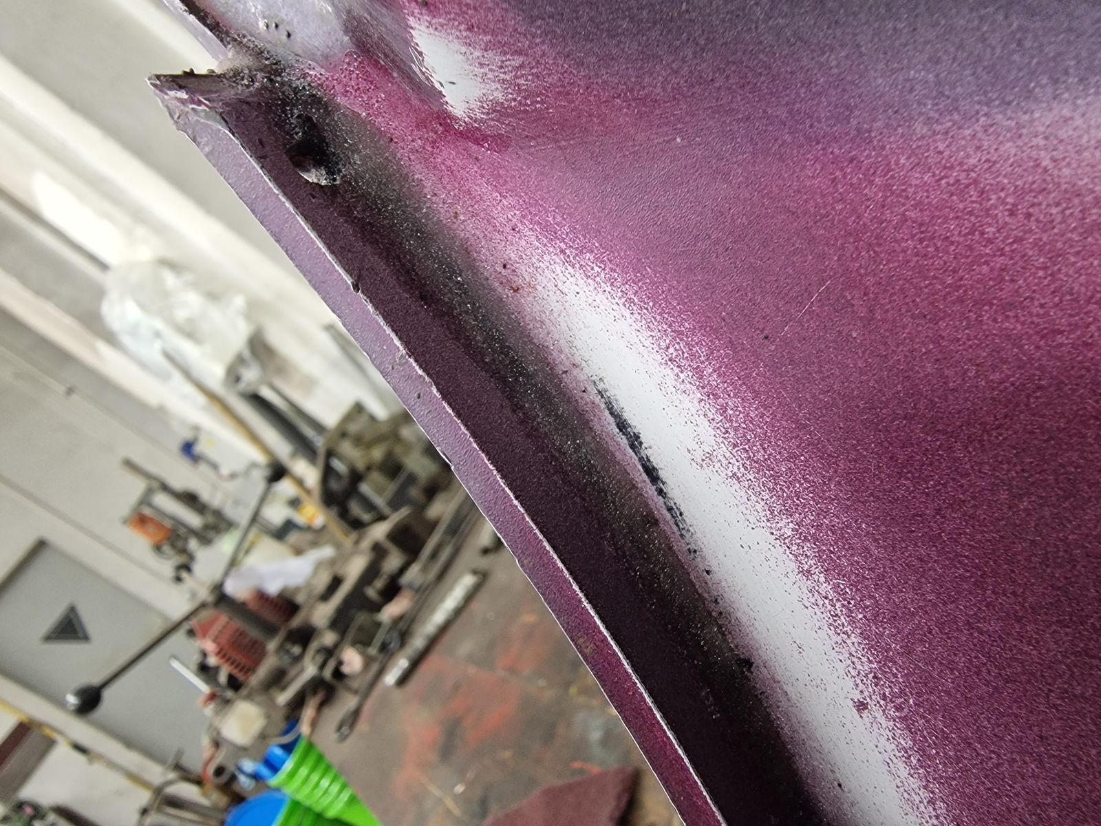

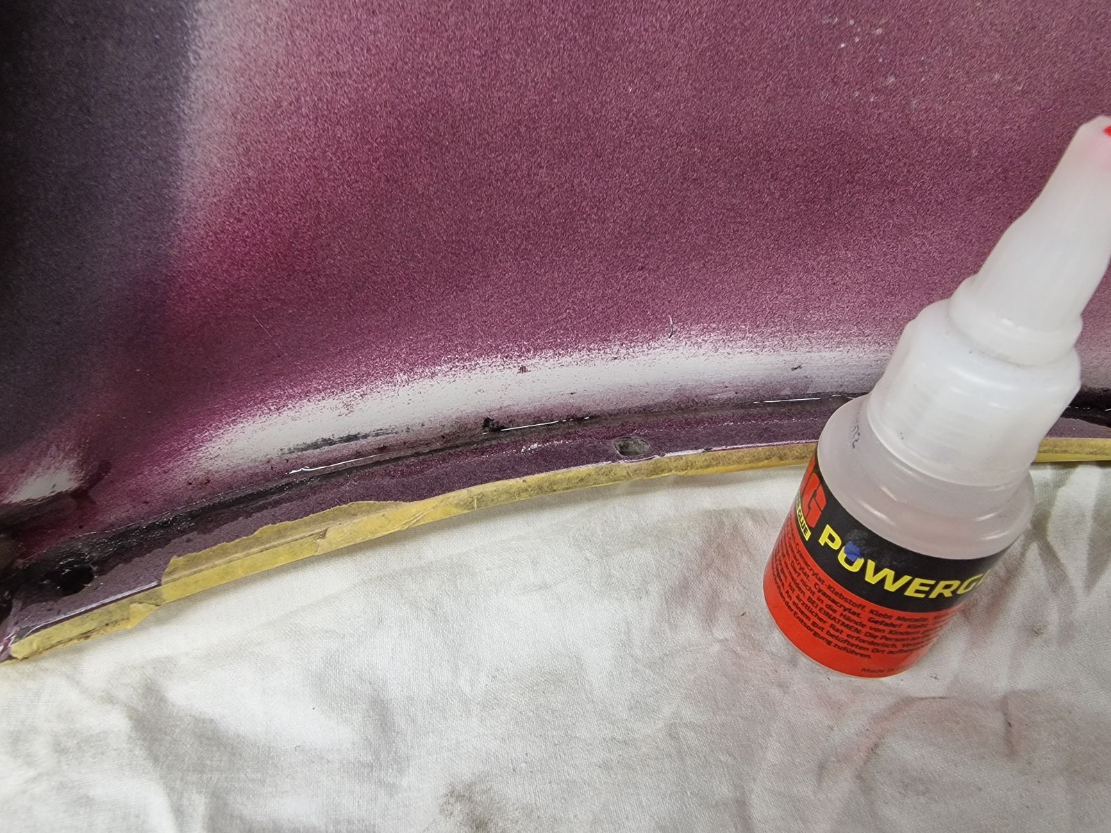

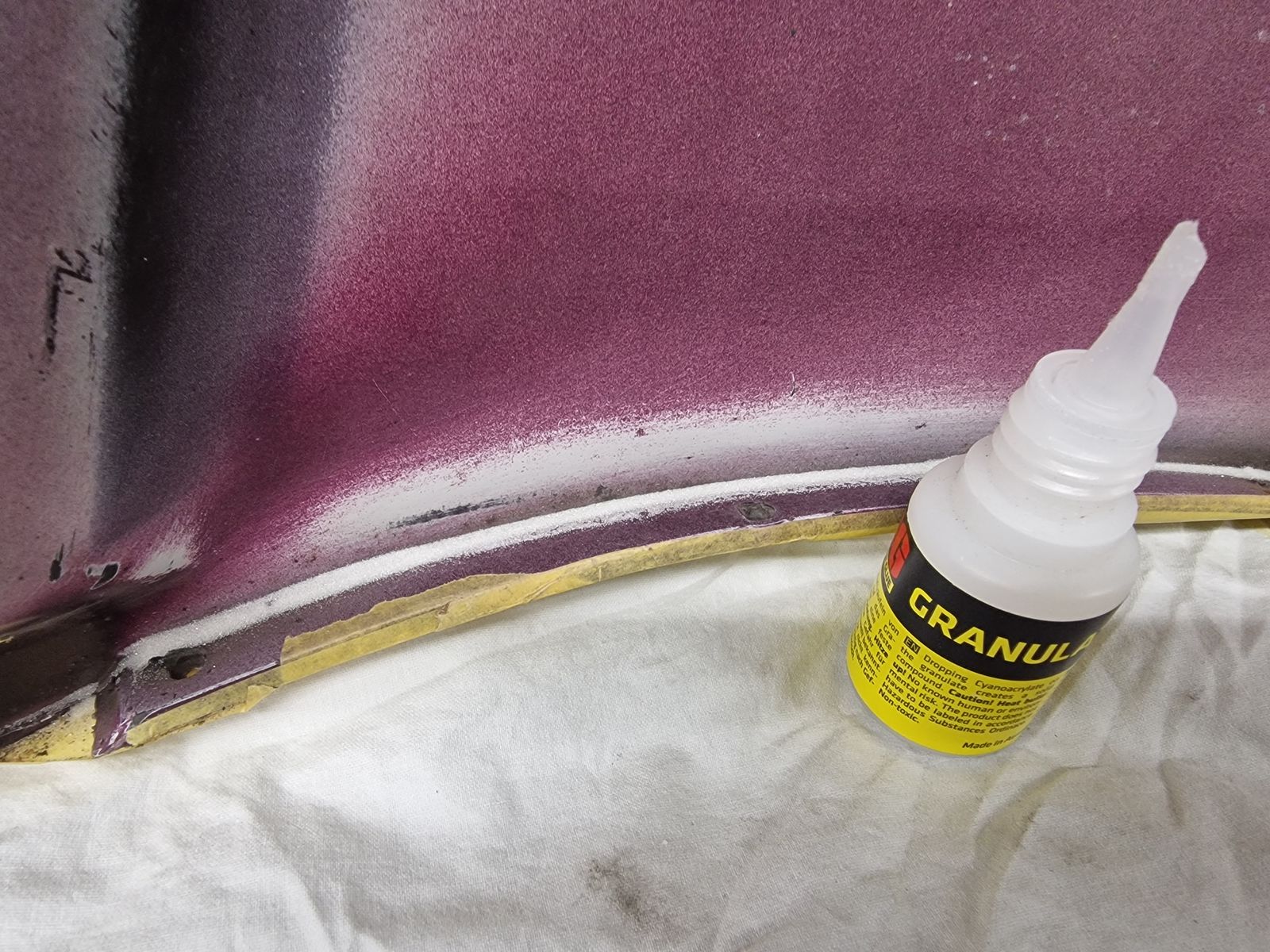

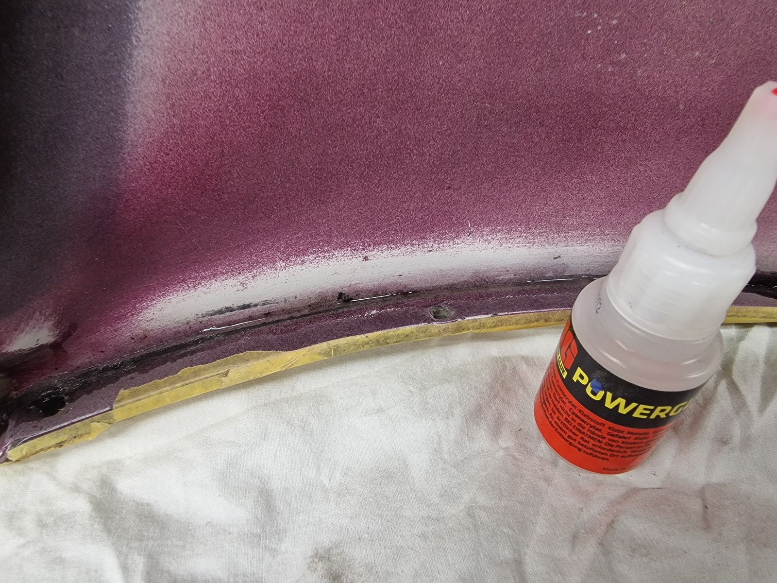

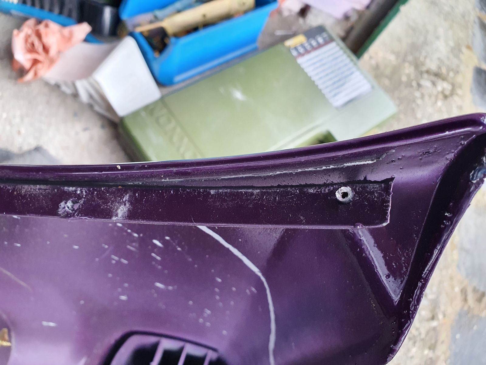

Ich habe mich für das HG Zeugs entschieden. Das gibt es hier auch im Baumarkt. Die Verarbeitung ist total einfach und das Ergebnis ist unglaublich. Bombenfest. Wollte da auch Winkel hinter kleben, das hab ich ob der Sinnlosigkeit gelassen. Eher bricht da der Kunststoff rundum als die Klebestelle.
Bisl angeschliffen, dann das Pulver auf die zu klebende Stelle, anschließend den Kleber drauf. Das ganze nochmal wiederholt. Auch auf der anderen Seite. SOFORT fest das ganze. Ich konnte das nicht mehr brechen. Man sollte also sehr exakt arbeiten. Keine Korrektur möglich.

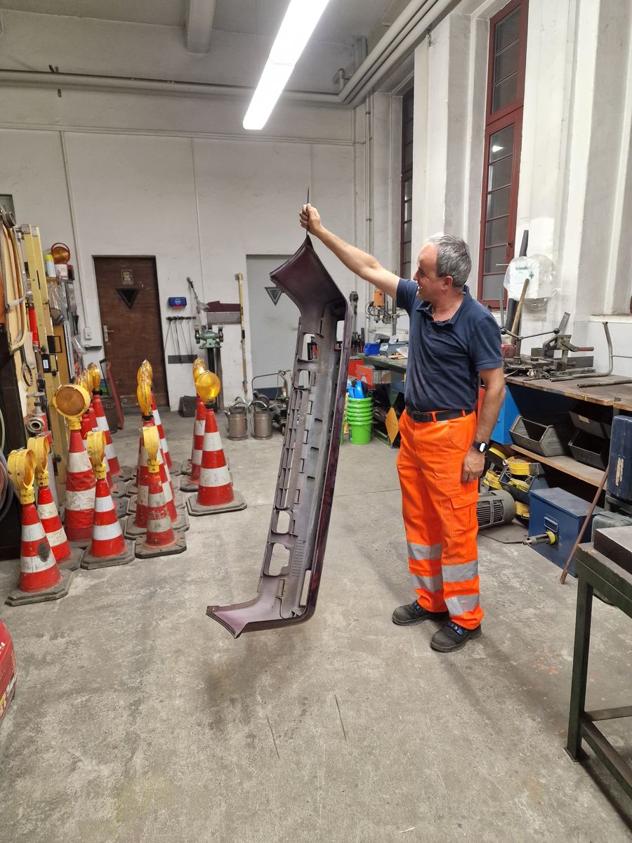

Hast Deine Stange wieder
Ja, diese hier ist aber eine andere mit selben Schaden. Ist für einen Genesisfahrer hier aus dem Forum der ums Eck wohnt.
