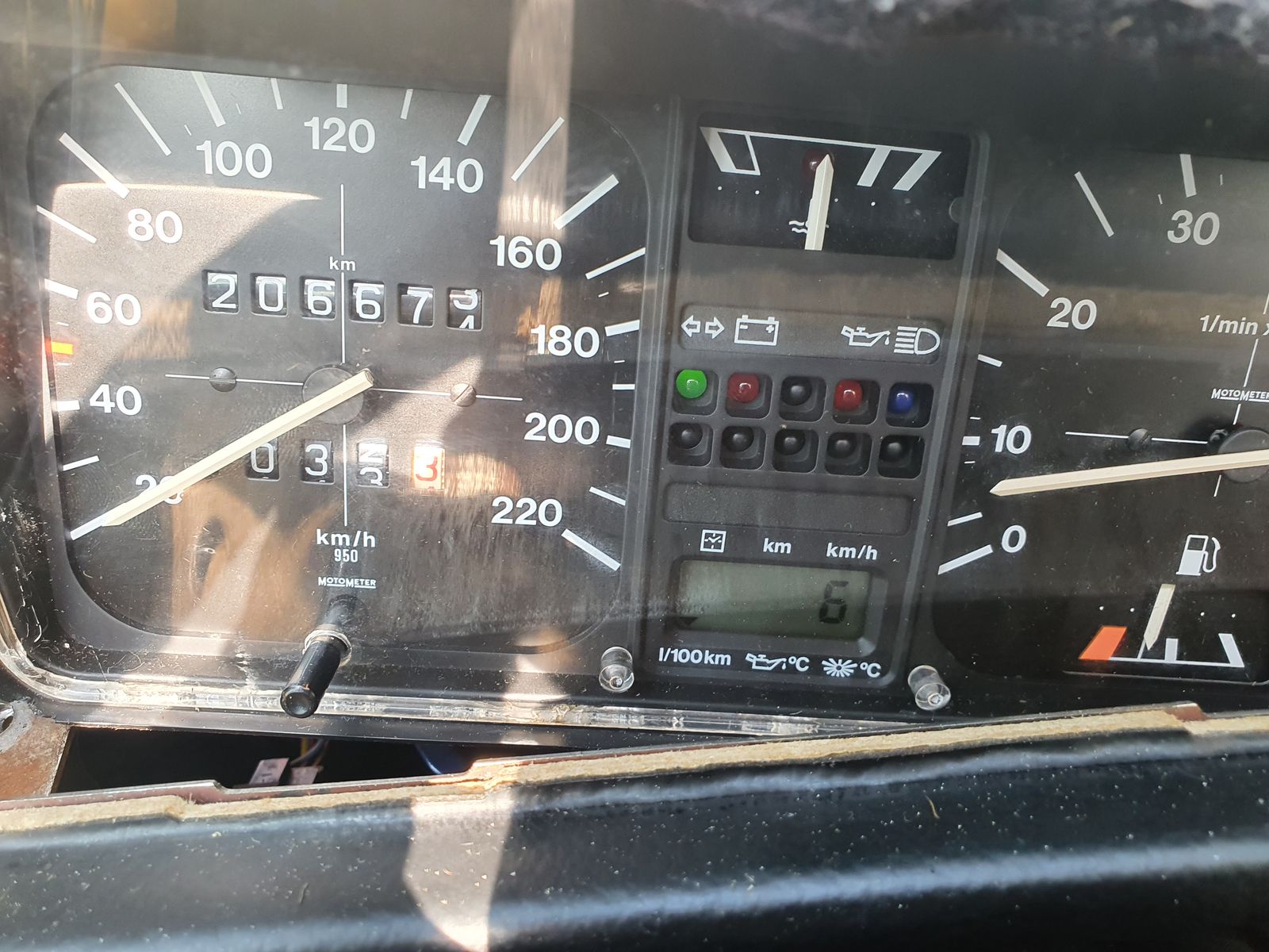

    Dank der Hilfe hier konnte ich schon mal herausfinden was an der MFA/ KI defekt sein könnte, da mein Verbrauch nicht mehr angezeigt wurde. Ich konnte es jetzt einschränken auf diesen Punkt:
    • 3. (Abruftaste 2x) = Digitaler Drehzahlmesser: Zeigt die Drehzahl digital an (nur bei laufendem Motor). Bleibt der Wert immer 0, dann ist meist die Folienplatine des Tachos an der Stelle defekt wo der kleine Stecker an den Drehzahlmesser geht (kommt häufiger vor wenn schon jemand mal dran gebastelt hat...)
    Wie wäre denn hier zwecks Reparatur vorzugehen? Oder kann und macht das hier jemand aus dem Forum?

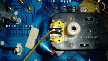

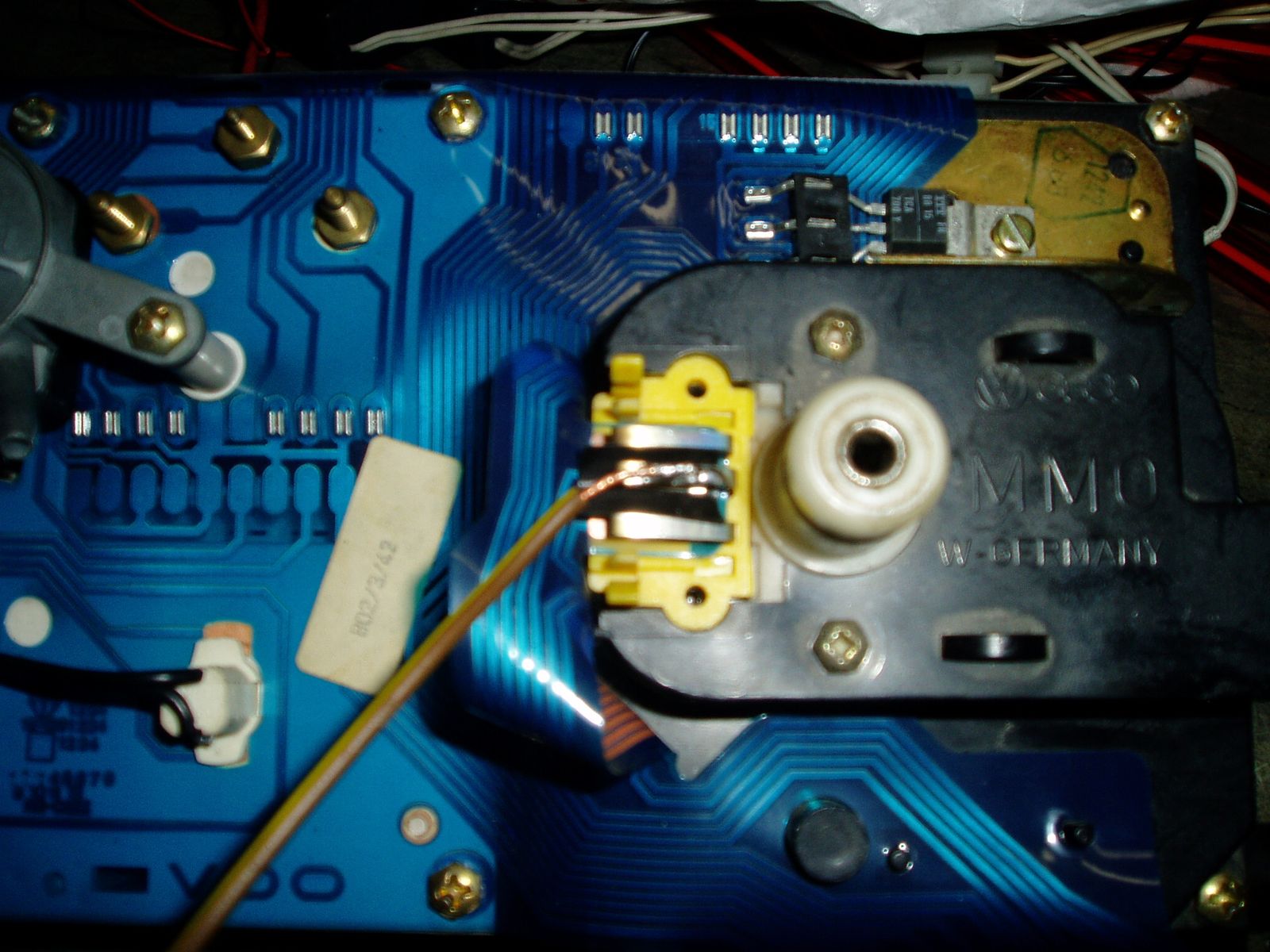

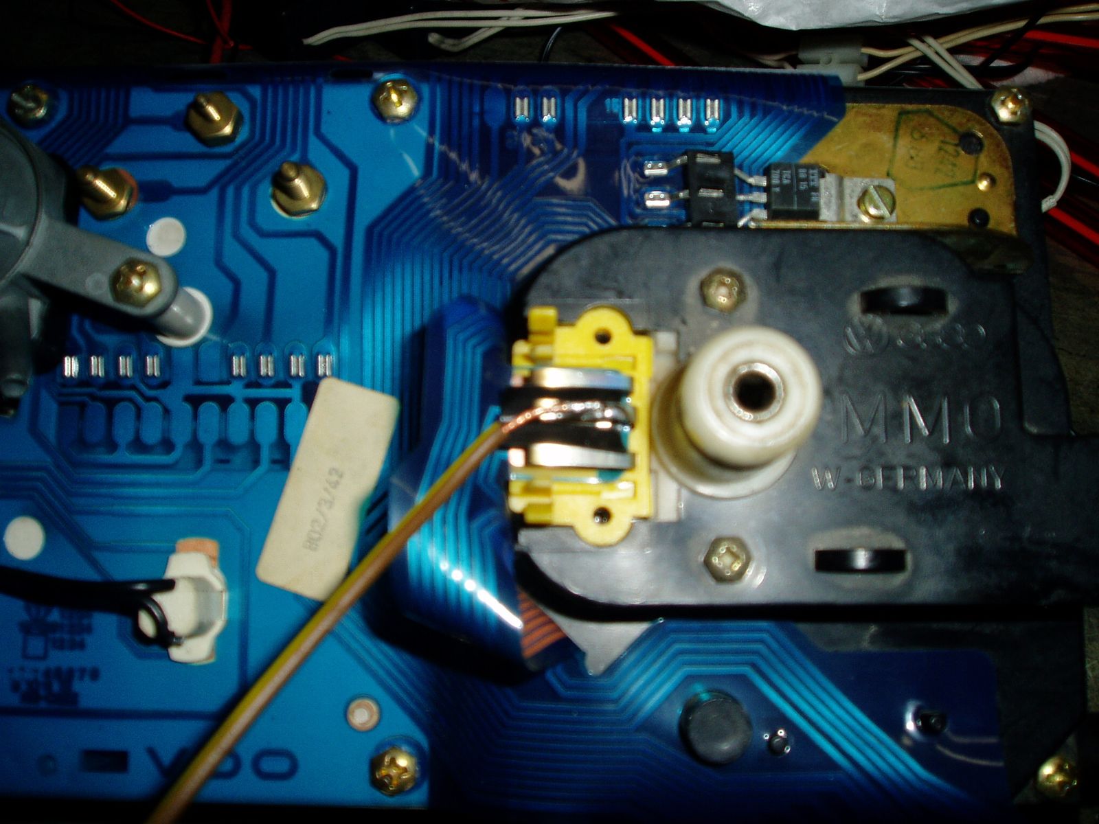

  • Den kleinen Stecker hab ich schon ein paar mal repariert, die gehen meist kaputt wenn man den Tacho aus und einbaut und da hinten mit dem Ärmel hängen bleibt. Dann bricht der Pin von der Folienplatine.
    So wie du es beschreibst wird der Drehzahlsignalausgang (ZA) vom DZM auf die MFA Platine unterbrochen sein. Ist der einzelne der 4 Pins am DZM.
    Evtl hab ich da noch Bilder von der Reparatur.
    Je nach Schaden lege ich nen Bypass für die betroffenen Adern, oder ersetze den Stecker mit dem Folienstück vollständig und löte das mit dünnen kabeln an lötbaren Stellen auf die Folienplatine.
    Gerne kannst mir den Tacho auch zur Reparatur schicken. Ich komm aber erst nach dem 6. juni dazu.

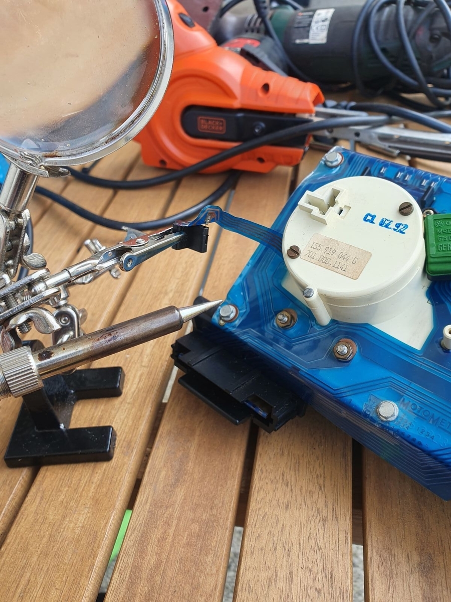

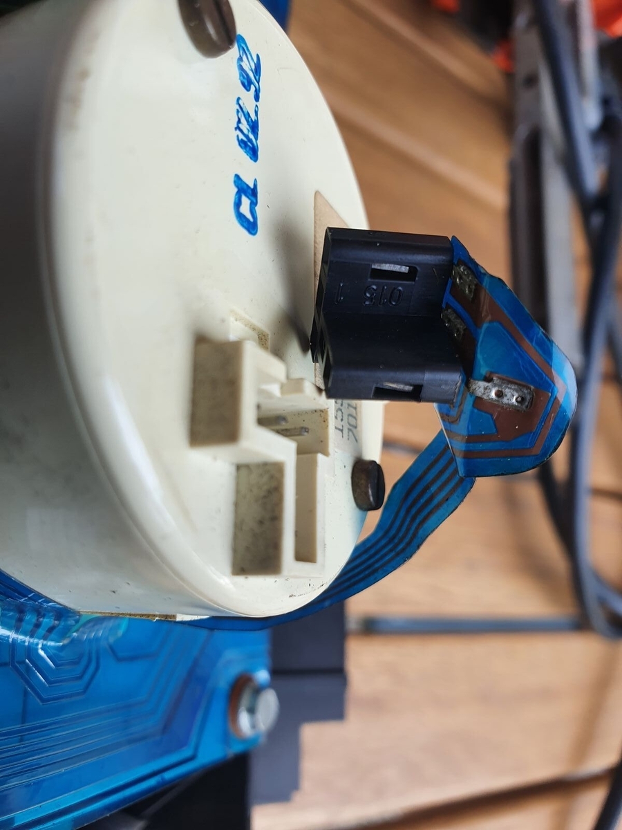

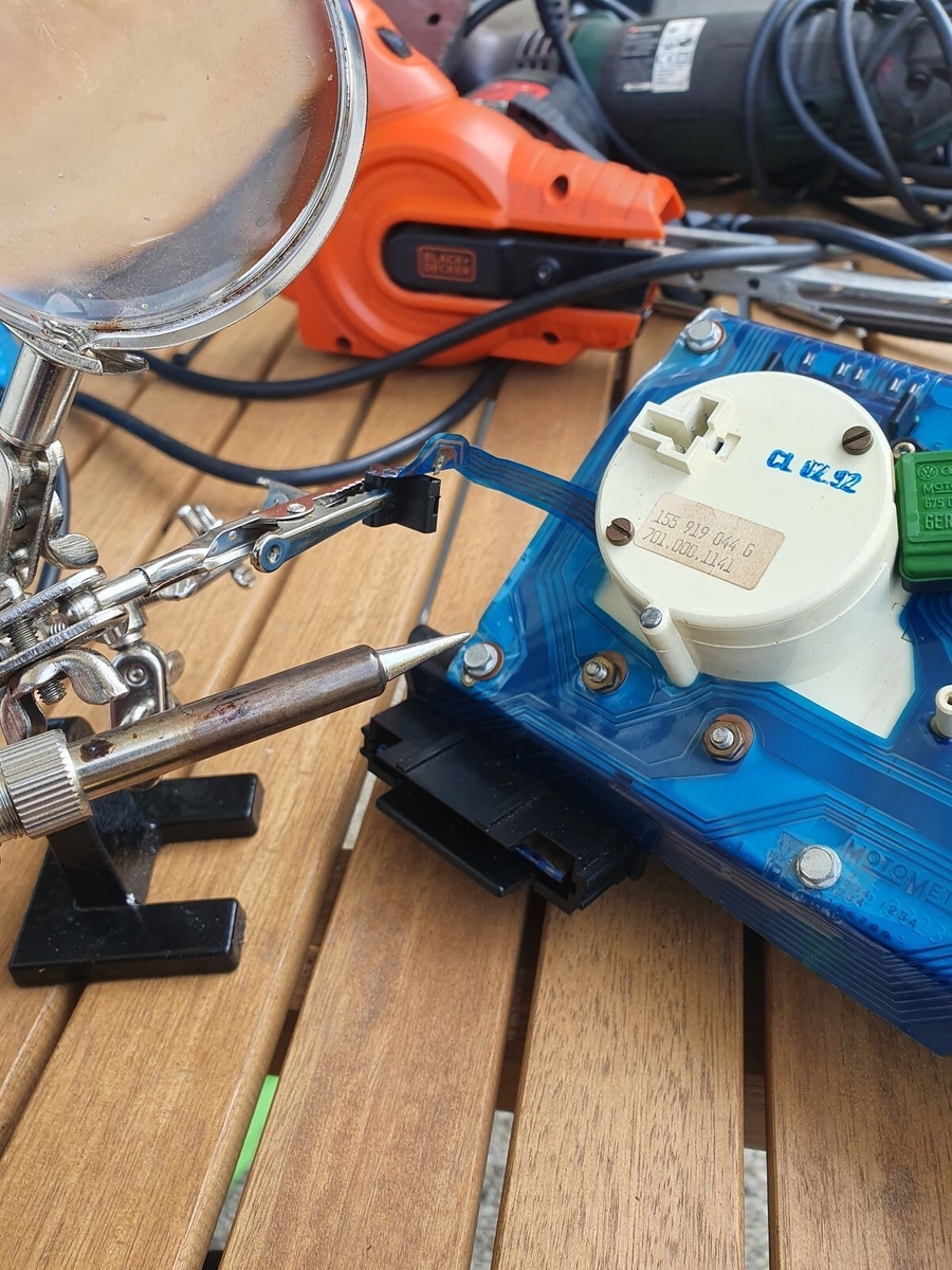

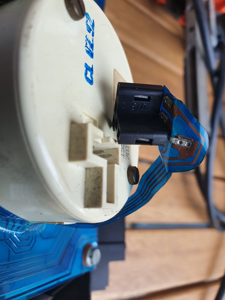

  • moin. Danke für die Nachricht! Ja das wird es sein, ich kann mich erinnern, dass das Problem nach dem Aus- Einbau aufgetreten ist.
    Ich baue den Tacho später mal aus und mache Bilder.
    Das Angebot klingt schon mal cool 😎👍
