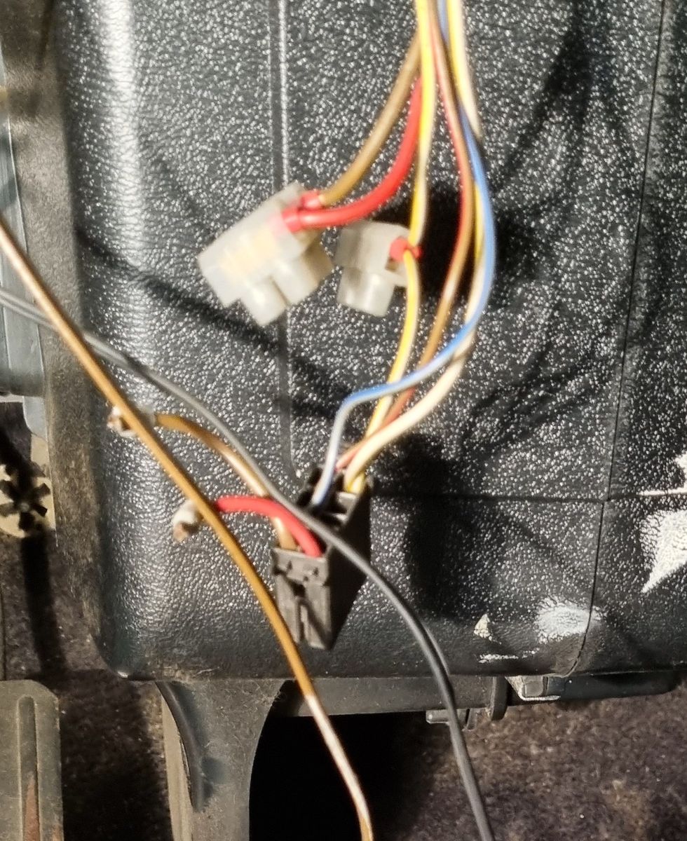

  • Hallo
    nach 3 Jahren habe ich wieder Lust Caby zu fahren (und auch Zeit).
    Also habe ich dem Stubentiger den Miertvertrag gekündigt.
    Sitze, Teppich und Knieschutz samt Mittelkonsole raus.... putz sich besser 8o
    Sitze und Teppich mit den Nasssauger gereinigt und beim Innenraum sauber machen kam dann der Schreck
    Kabelsalat von einem der Vorbesitzer und Rost am Schaltbock <X
    Frage an das Forum bevor ich mich totsuche im Handbuch:
    Was sind das für Stecker und oder abgeschnittene Kabel ?
    Danke

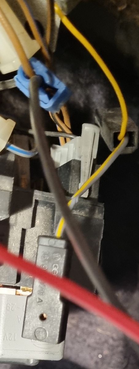

  • Bild 1 sieht stark nach Radiostecker aus.
    Bild 4 könnte eine Beleuchtung angeschlossen sein
    Bild 2 und 3 Stromdieb, Hinweis das irgendwas zusätzlich angeschlossen ist.
  • Der Verpfuschte Kabelbaum vom Vorbesitzer. Kenn ich irgendwo her. :hihi: Schreib dir alle defekten Kabel und den dazugehörigen Steckerpin auf und such systematisch im SLP deren Funktion. Auf der ZE sind alle Stecker mit Buchstaben beschriftet. Diese wirst du auch im SLP so wiederfinden.

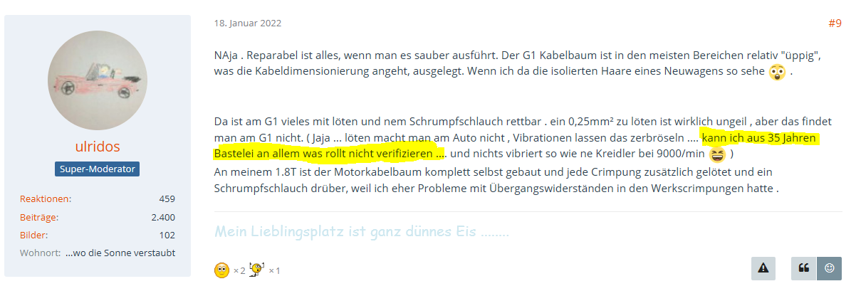

  • Löten ist immer die 2.Wahl da an der Lötstelle der Draht sich verhärtet und dann wieder bei Bewegung Brechen kann.
    Zu diesem Aberglauben sagte Ulridos mal:
    Dem schließe ich mich an. Da unten an der ZE biegt keiner an Kabeln rum.
    Für mich ist jede Art von Quetschverbindern ein NO GO - diese Verbindungen lösen sich 20 mal schneller als jede Verlötung.
    Lüsterklemmen gehören in die Verteilerdose zu Hause in der Wand - die haben im Auto nichts verloren - damit beschädigt man das Kabel schon beim Festziehen ?(
