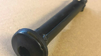

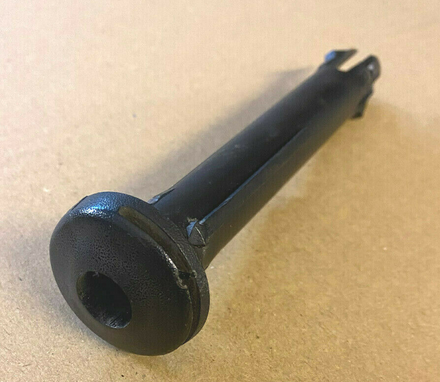

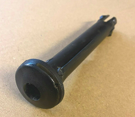

  • Dann fehlen die Arretierungsklammern
    Klammer Kopfstütze VW Bus Golf 1 2 3 Cabrio Passat Polo Jetta T2 T3 T4 RP3V | eBay
    Entdecken Sie Klammer Kopfstütze VW Bus Golf 1 2 3 Cabrio Passat Polo Jetta T2 T3 T4 RP3V in der großen Auswahl bei eBay. Kostenlose Lieferung für viele…
    www.ebay.de
    Damit rutscht nix mehr :thumbup:
    Die kommen unten seitlich in die Hülsen eingesteckt die in die Lehne gehen:
    (davon siehst du nur den runden Kopf)

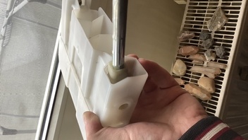

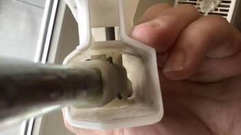

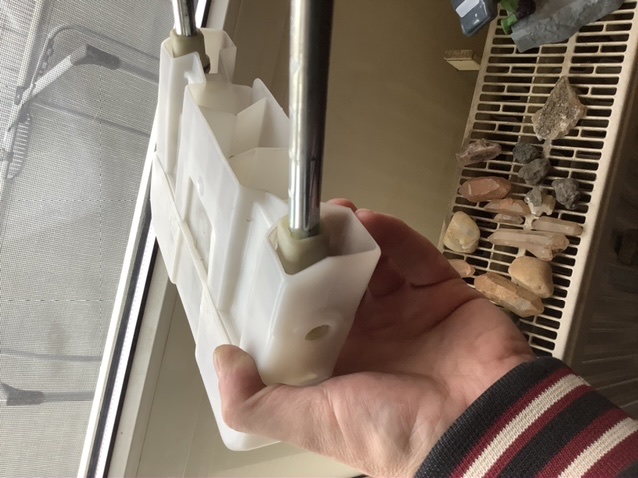

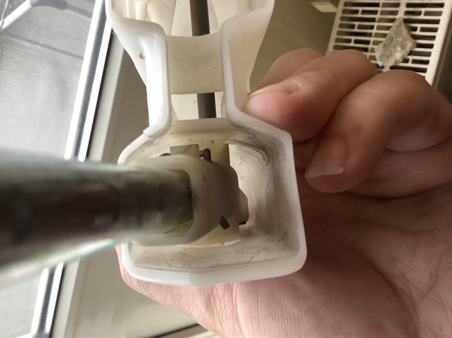

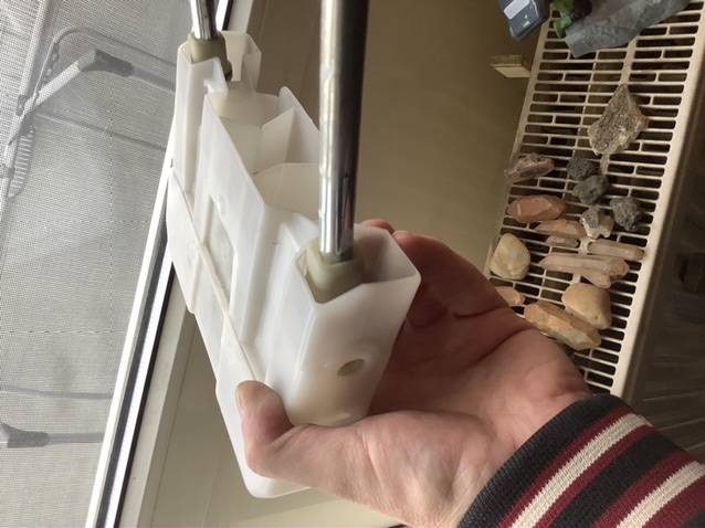

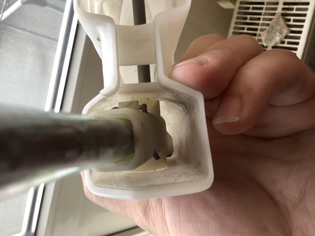

    Bei meinen gibt’s nix einzustellen, da werden entweder die Klammern müde geworden sein oder die Rasterung ist porös geworden und nach 32 Jahren abgenutzt.
    Ich klemm da jetzt einfach überschüssige Heckleuchten Dichtung ein 🙈
  • Was sind das denn für Sitze? Bei mir waren die Teile aus Metall mit Schrauben (Aigner "Sportsitze")
  • Wohl noch eine Generation älter 89/90 🙄
    Bei vwcp kostet die übrigens mit Schaumstoff, ohne Bezug ~120€
    Wie gesagt, ich hab von den Rückleuchten noch Dichtung übrig, die klemm in jetzt dazwischen und dann hält es wieder und man sieht’s sowieso nicht.
    Das weiße Kunststoff Zeug ist so spröde, das ich mich nicht traue das runterzunehmen um von oben reinschauen zu können, da war ne Ecke bereits abgeplatzt die ich wieder mit Pulver+Kleber verschweißt hab.
    Das Ding ist seitlich mit je 2 Clips und vordere und die Rückseite je mit 3 Clips versehen 😉

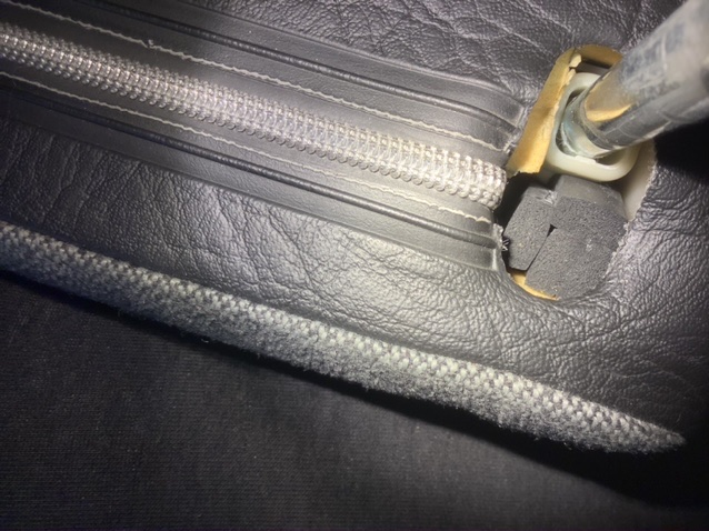

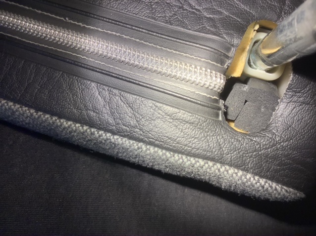

  • Ich hab das Problem gelöst, indem ich aus der Heckleuchten Dichtung die ich übrig hatte, einen Keil gebaut habe.
    Pro Seite hab ich 3 ca. 5cm lange Stücke zurecht geschnitten, der Fläche nach gestapelt und mit Sekundenkleber verklebt.
    Zusätzlich ein 2cm kurzes Stück auf die Breite geklebt, die entstandenen Gummikeile kurz feucht gemacht und in den Spalt reingedrückt 😉
    Kann man vielleicht noch besser/schöner machen, allerdings sieht’s kein Mensch.
    Jetzt sitzt alles wieder richtig stramm und falls ich doch mal zu stark in die Kopfstütze gedrückt werde, federt die direkt wieder in die erste Position zurück 😂👍
