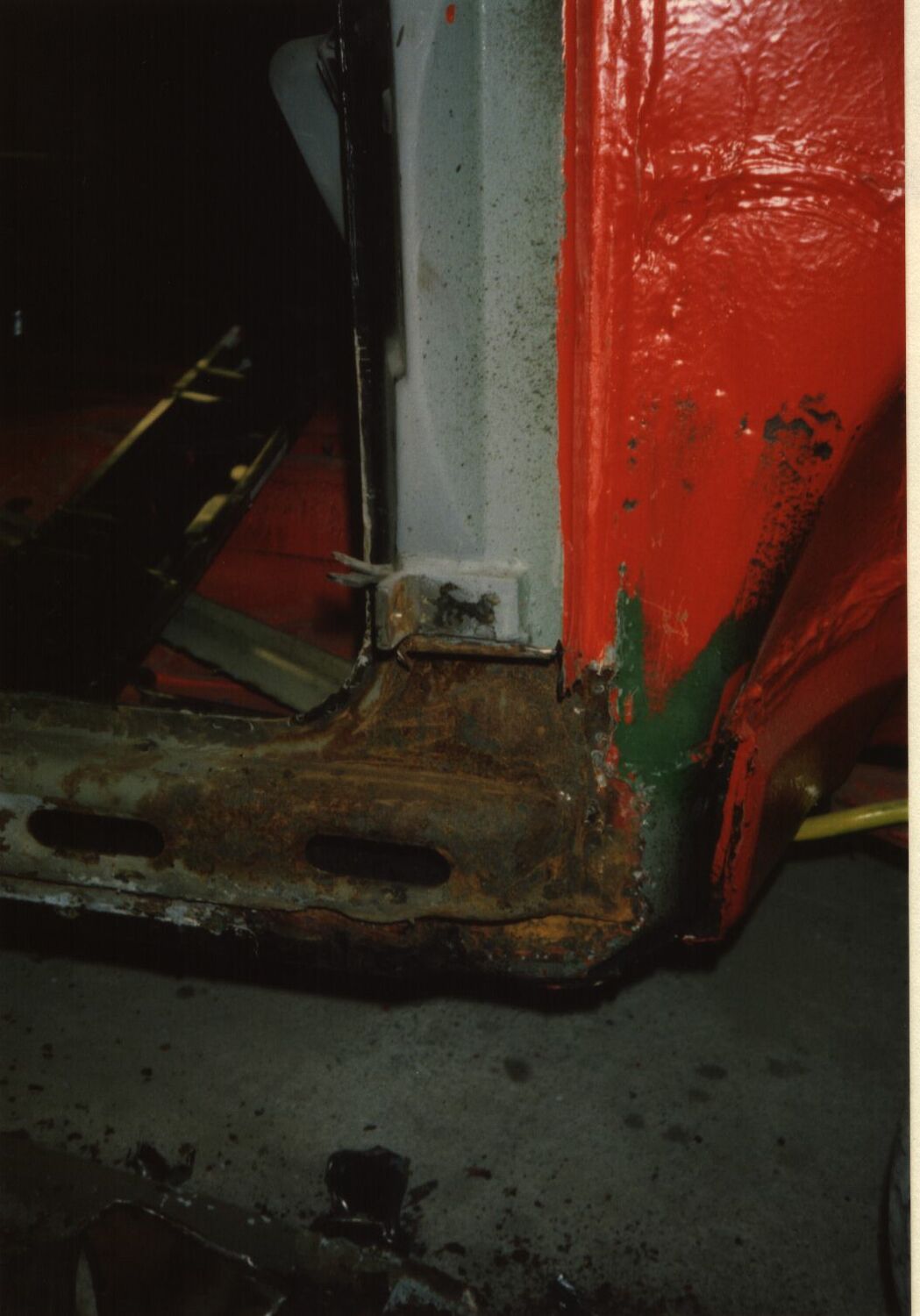

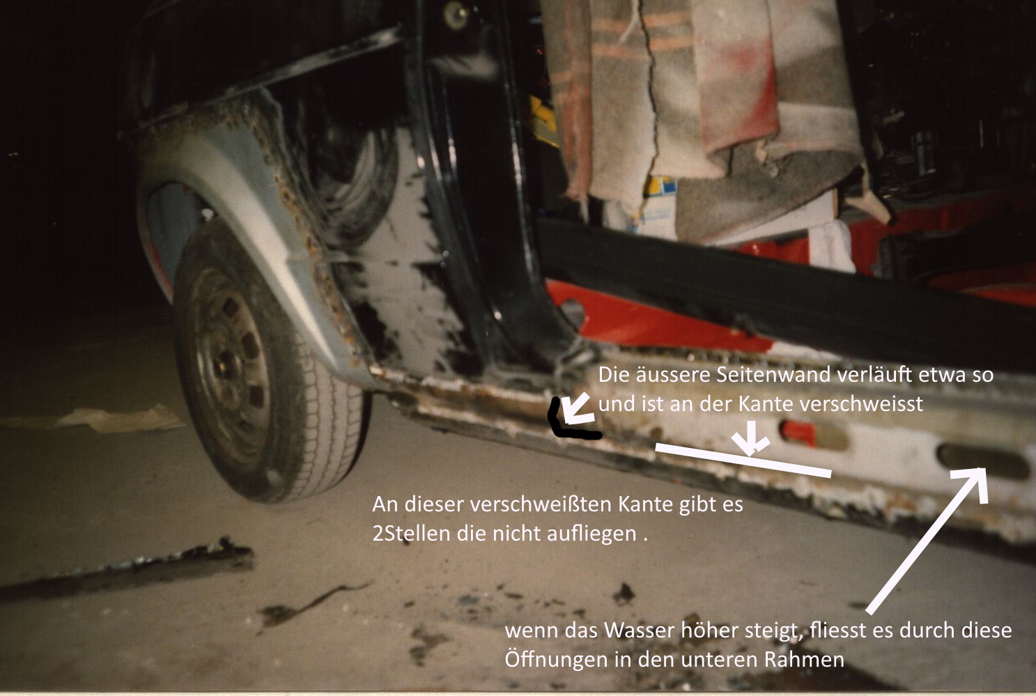

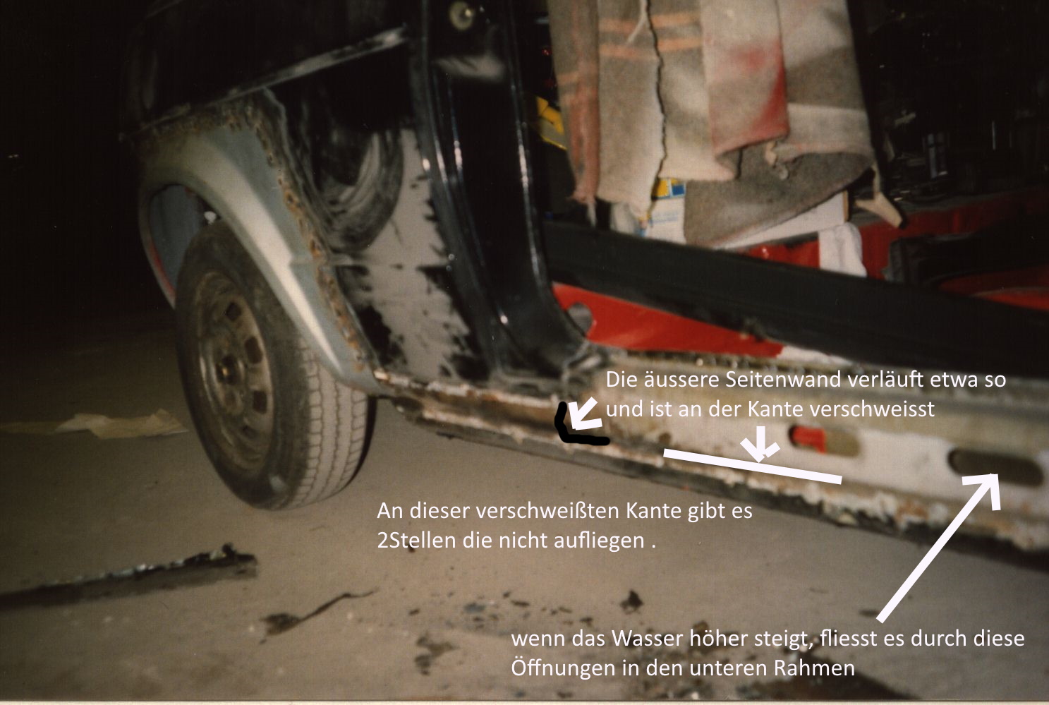

  • Ja, habe ich schon mal mit Bildern gezeigt.
    Das läuft an der Seitenwand innen nach unten zum Schweller hin.
    In dem Bereich wo die Wagenheberaufnahmen sind, liegt das Blech nicht auf dem darunter kommenden Kastenrahmen auf.
    Dort kann ein bischen ablaufen, wenn es nicht verstopft. Wird es mehr, kann es wenn es 1..2 cm hoch steht über große ovale Locher in den Kastenrahmen und der wiederum hat an der Falz unten wo der Wagenheber ansetzt mehrere aufgeweitete , ungeschweißte Stellen wo es heraus kann
  • finde den Thhread auch nicht mehr.... entweder im Archiv .... oder eine noch ältere Forumsversion .
    Bilder vom Aufbau des Schwellers findest Du auch hier im ersten Beitrag :
