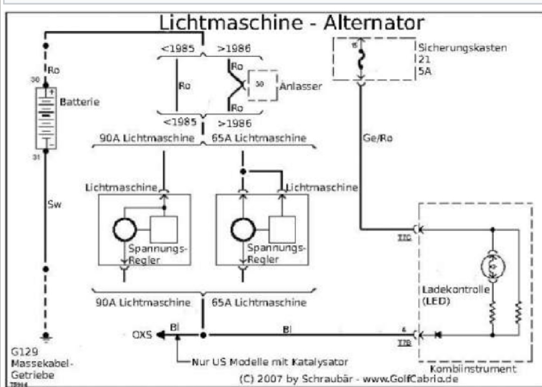

  • Massepunkte im Cabrio – Golf 1 und Golf Cabrio Wiki
    Akku laden. Batteriespannung bei stehendem Motor messen. 12,7 Volt wären prima.
    Zündung an - Batterielampe im Tacho MUSS leuchten. Ist das bei dir so ?
    Motor laufen lassen - Batterielampe MUSS ausgehen. Ist das bei dir so ?
    Dann bei laufendem Motor Ladespannung messen
    In etwa zwischen 13,5 und 14 Volt ist alles prima
    Sollten die 13 Volt nicht erreicht werden: Spannungsregler in der Lichmaschine prüfen
    Sollte die Ladespannung so an die 14 Volt herankommen - ist die auch prima
    Dann ist der Akku gestorben und kann keine Ladung mehr aufnehmen
    Den kann man auch testen - mit einem sogenannten Belastungstest - dazu muss er voll geladen sein
    Nun habe ich dir so das gröbste kurz beschrieben :saint:
    Weitere Lösungswege findest du bei Goggel, per Suchfunktion oder im Archiv :thumbup:
    g%l
  • So, die Massepunkte habe ich alle kontrolliert. Die sind OK.
    Batterie nochmal geladen und sie zeigt 12,4 V an. Auto startet auch wieder. Demnach auch OK.

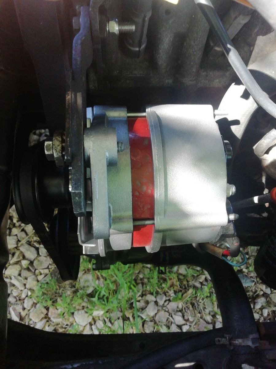

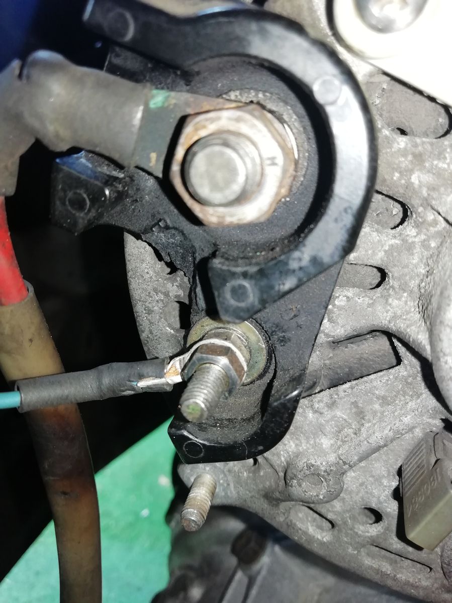

    Lima bringt aber keine 13 bzw. 14 V. Bei der Lima kommen die 12 V über den Anlasser an. Gemessen an B+ 12 V, am D+ sind es nur 10 V. Das blaue Kabel am D+ liegt auf einem Bolzen an. Der wackelt sehr. Habe die Mutter nochmal richtig festgezogen. Könnte es daran liegen, dass der Bolzen zu wenig Kontakt hat? Wie ist der Bolzen denn in der Lima verankert?
    Im Schaltplan ist noch ein braunes Kabel von der Lima verzeichnet. Das sehe ich aber nicht. Ich dachte Masse kommt über den Motorblock?
    Die Kontrollleuchte ist dauerhaft aus. Weiß aber nicht ob das nicht schon immer so war. Seltsam finde ich, dass trotz aufgeladener Batterie bei laufendem Motor scheinbar jedes Mal die Spannung einbricht, sobald ich das Radio anmache...
    Ich will wieder fahren || bitte helft mir

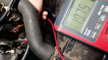

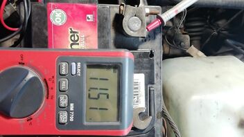

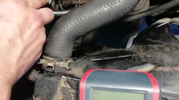

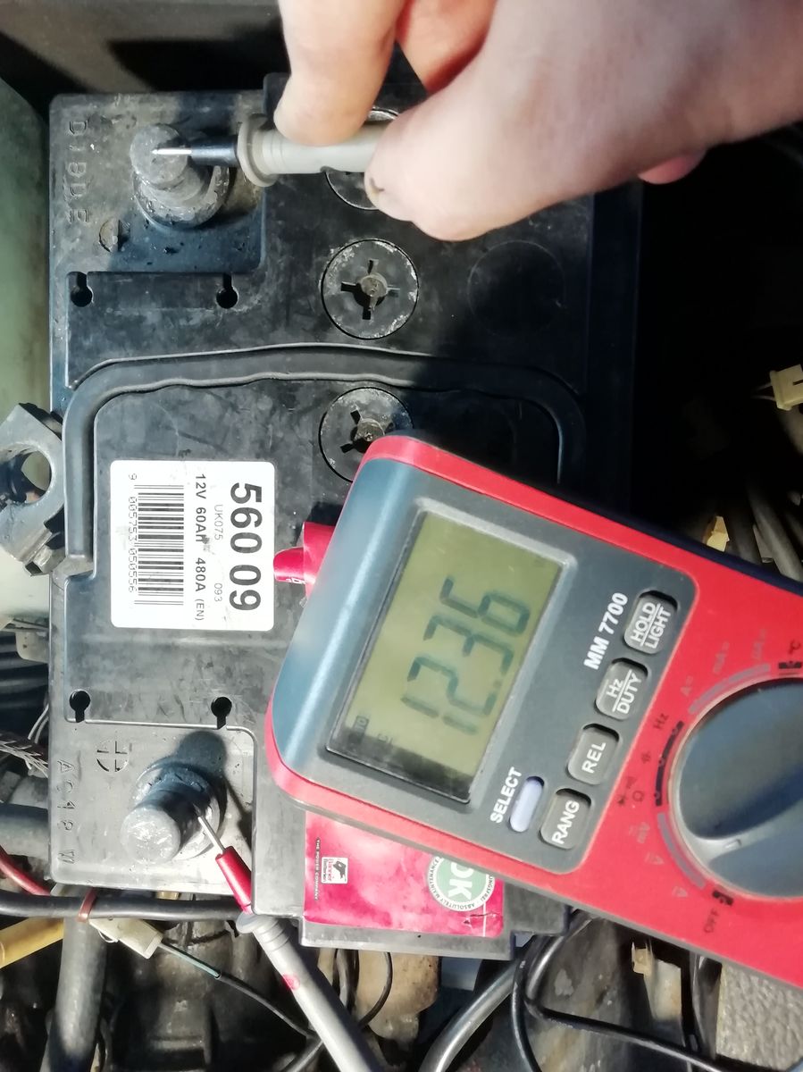

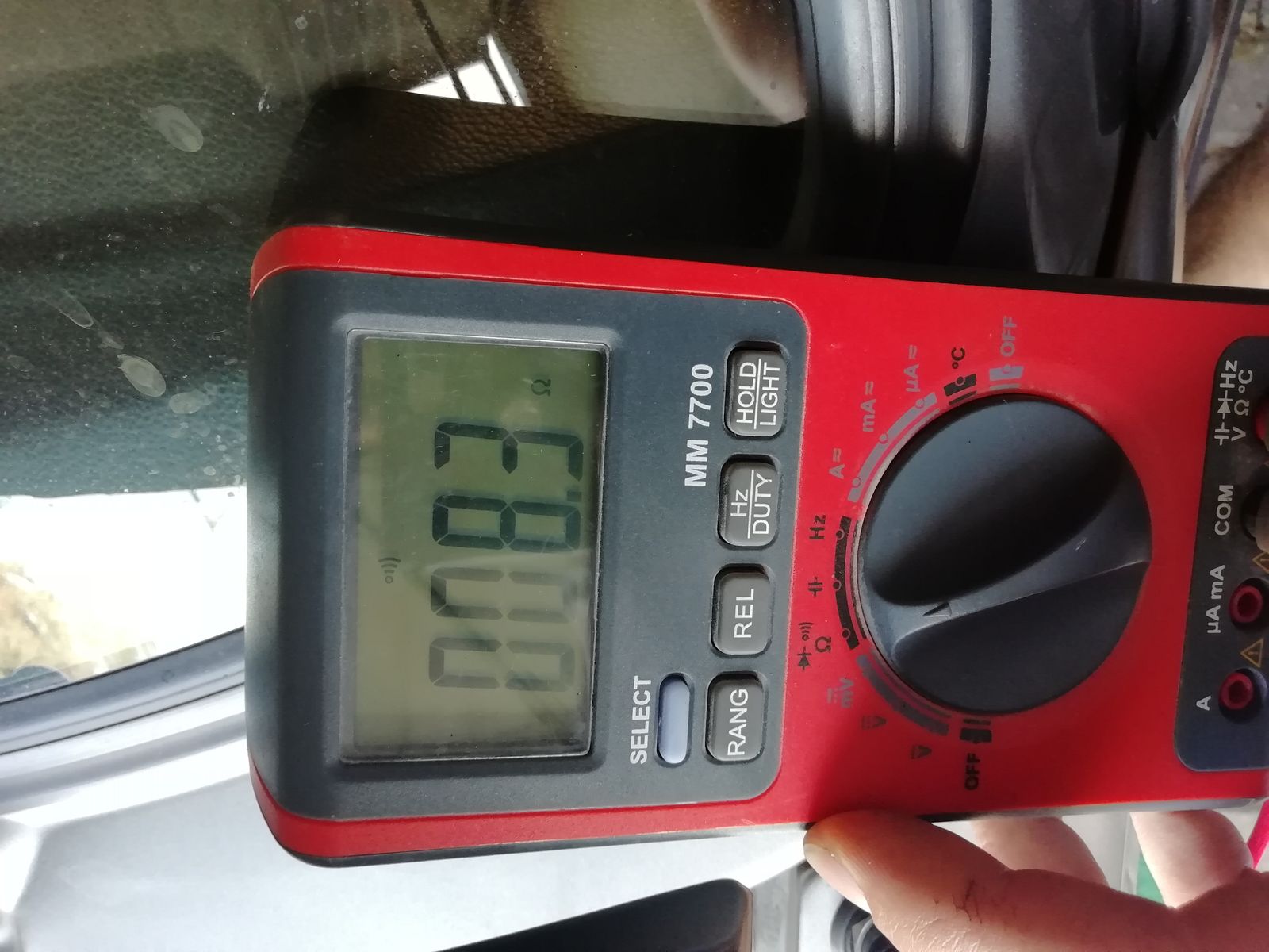

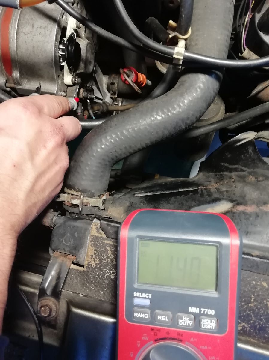

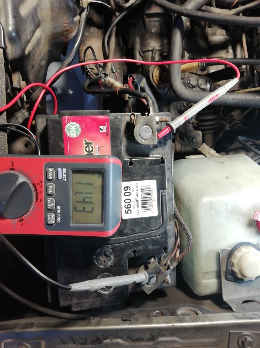

  • Foto 1: abgeklemmt

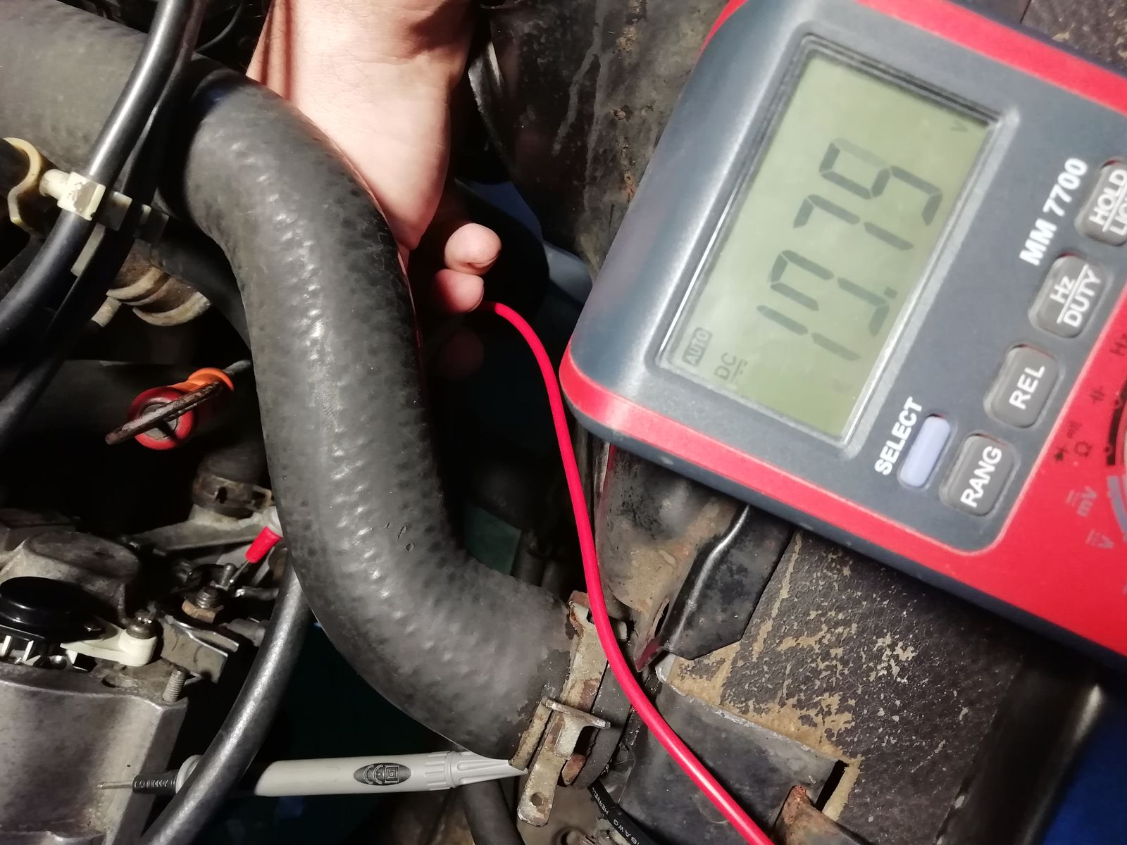

    Foto 2: Zündung an, Verbraucher an (Licht, Gebläse, Heckscheibe)
    Foto 3: wie 2, zusätzlich Motor an

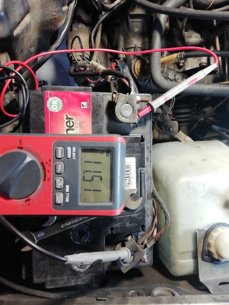

    Foto 4: wie 3 nur gemessen an B+
    Foto 5: wie 3 nur gemessen an D+ (entweder es liegt an meiner unruhigen Hand oder die Spannung schwankt hier extrem)

    Fehler gefunden: Keine Erregerspannung - keine Ladung
    Wenn die Lima trotz eines Gasstoßes NICHT anfängt den Akku zu laden ist entweder die Lampe im KI defekt oder die Lichtmaschine selbst
    Kontrollier mal das blaue Kabel zur Lima - der Stecker ist in Nähe des Akkus - bitte durchohmen
    Das blaue Kabel trennen - Zündung an - die Seite die vom Innenraum kommt auf Masse legen. Wenn die Lampe dann NICHT angeht ist sie höchstwahrscheinlich defekt. Tacho zerlegen - Leiterfolie + Lampe prüfen.

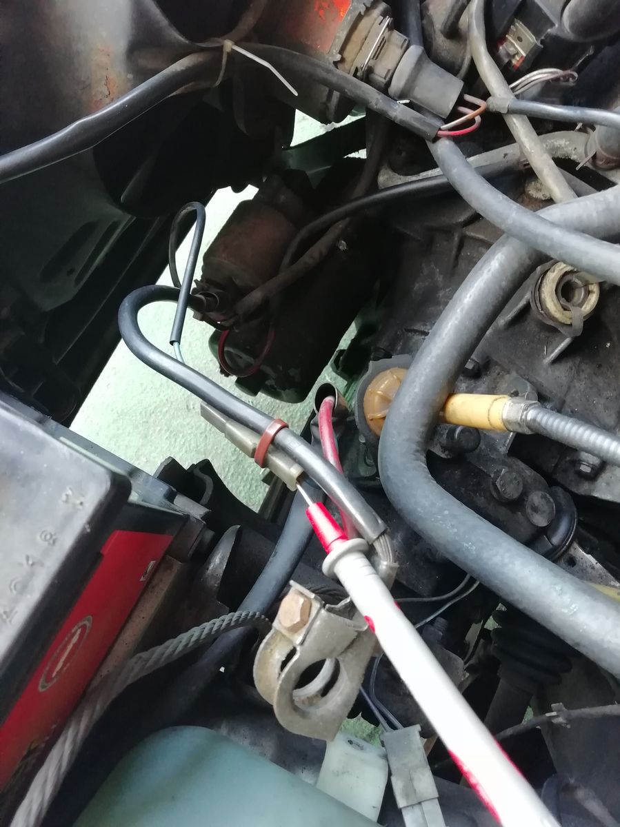

    Pluskabel zwischen Lima und Anlasser kontollieren - Kontakte säubern
    Probeweise eine andere Lima reinhängen - geht das bei dir ? Haste noch eine rumliegen ?

    Hatte ich vergessen zu erwähnen. Hatte bereits auf Durchgang geprüft. 5 Ohm. Demnach OK.
    Das blaue Kabel von der Lima ab und auf Masse legen, bei eingeschalteter Zündung, hätte ich... Lampe bleibt aus. Zerlegen mache ich dann mal im Nachgang, aber das Fehlen der Ladung erklärt es ja leider nicht.
    Mach ich auch nochmal.

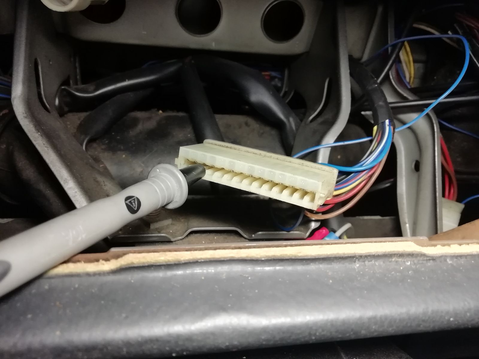

  • hast du das blaue Kabel (D+) von der Lima bis zum Tacho durchgemessen ?
    Stationen sind im Motorraum normal ein Trennstecker beim Pluspol und dann in die ZE über normal den Lichterkabelbaum und dann wieder aus der ZE an den Tacho Stecker.

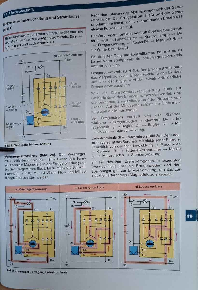

    Wenn Erregerspannung nicht in Ordnung ist, keine Ladung durch die Lichtmaschine, dann muss die Batterie alles übernehmen ohne Unterstützung.

    Ich bleibe dabei das wenn du das (im Motorraum am Stecker abgezogene) blaue Kabel was aus dem Innenraum kommt auf Masse legst und die Die Zündung anmachst und die Kontrolllampe aus bleibt das dort der Fehler zu suchen ist
    Es sei denn du hast gleich ZWEI Fehler :/
