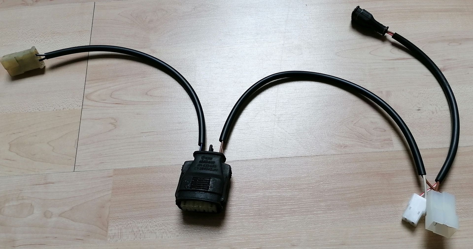

Dran denken, wenn dein altes Getriebe den 8 poligen Stecker für Rückwärtsgang und Verbrauchsanzeige hatte (meist bei GTI/GLI) und das neue Getriebe nur den 2 poligen Rückwärtsgangschalter , muss man das Kabel für den Rückwärtsgang anpassen und verliert dann die "Verbrauchsanzeige"

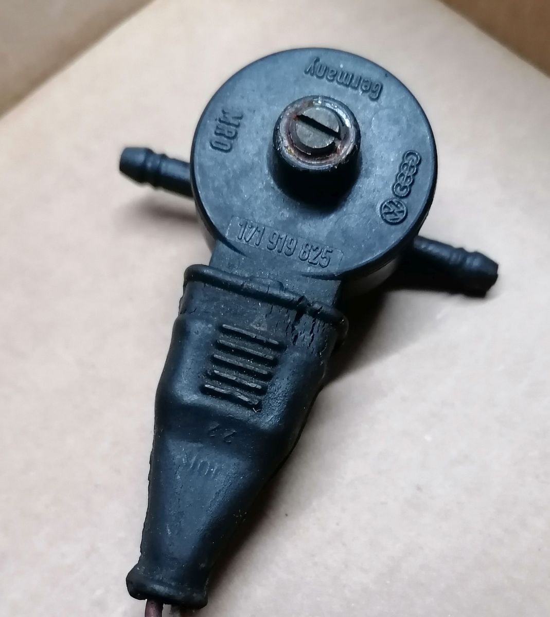

Die alten Getriebe mit dem Schalter für Verbrauchsanzeige dürften inzw. ebenso wie der benötigte Schalter mit Gold aufgewogen werden .
den Schalter gibt es noch als Nachbau auch vom Golf 2, mit anderer Pinbelegung.
Das Problem ist eher der 8 polige Stecker, der ist entfallen.und der kleine Druckschalter...
Das https://de.hoffmann-speedster.…er-rueckfahrleuchte-81-92 ist doch der passende Schalter, oder ? Es werden ja nur die Rückleuchten und die Schaltanzeige (1-4 Gang) und die Verbrauchsanzeige im 5. Gang geschaltet...ist schon 20 Jahre her, dass ich das Teil ersetzt habe ...
