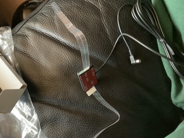

  • Hallo zusammen,
    hab jetzt eine DAB Antenne und bin am überlegen wo die am besten montiert wird. Hab gelesen das die auch einen Massepunkt braucht und die soll natürlich am besten unsichtbar verbaut sein?!
    Gibts dafür von euch Tipps?
    Wie habt ihr das gemacht?
    Mein Armaturenbrett ist momentan noch ausgebaut, hätte also viel Platz falls die darunter nicht zu tief liegt ☺️
    Danke und VG

  • Das das Cab noch keine Solarreflexscheiben hat, würde ich eine Montage im A-Brett einfach mal versuchen.
    Im Opel Vectra funzt es im Innenraum leider gar nicht., der ist aber ein geschlossener Blechkasten mit zusätzlicher Solarreflex Verglasung . DA funzen sogar manche Handynavis nicht, weil sie keinen Satfix hin bekommen .
  • Es sollte eigentlich auch klappen wenn die Antenne direkt im A Brett zwischen dem Radio und Oberkante A Brett sitzt.
    Zumindest bei meinem GPS fürs Navi klappt es sehr gut.
  • Ein Versuch ist es wert
    Definitiv!
    Muss erst noch ein paar Kabel in Ordnung bringen bevor ich wieder das Abrett montier bzw. werd ich’s zum testen dann erstmal provisorisch ins Auto ‚schmeißen‘ und ne Runde drehen.
    Möchte halt die Antenne evtl gar nicht bzw. nur am schwarzen Hauptteil ankleben ☺️
  • Weil das theoretisch auch so ist. Wenn man die Möglichkeit hat das zu messen, wird man oben am Rahmen einen minimalen besseren Empfang haben.
    Es kommt wie Ulridos schrob auch auf das Auto an.
  • Splitter rein und gut is - kost 9,99 €
    http://udoniebuhr.de/gli/394.JPG
    DAB-Antenne braucht kein Mensch - da bleib ich bei :)
    Hab innerhalb der Werke sofort zig Sender dringehabt mit der originalen Stabantenne
    War jetzt das 4. Auto wo die DAB-Antenne in die Tonne kam
  • Ich fahr aktuell auch mit Splitter und das mit der Hirschmann Auto Antenne ganz normal.
    Fährt komplett aus, hat guten Empfang auf DAB & FM .
    Ich sehe keinen Sinn darin diese Klebedinger wohin auch immer ins Auto zu kleben.
    Meine Erfahrungen damit sind einfach nur Übel
