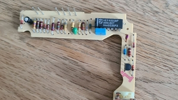

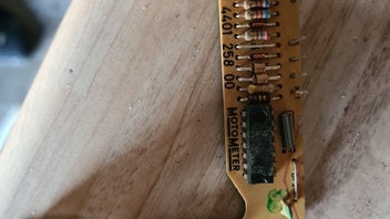

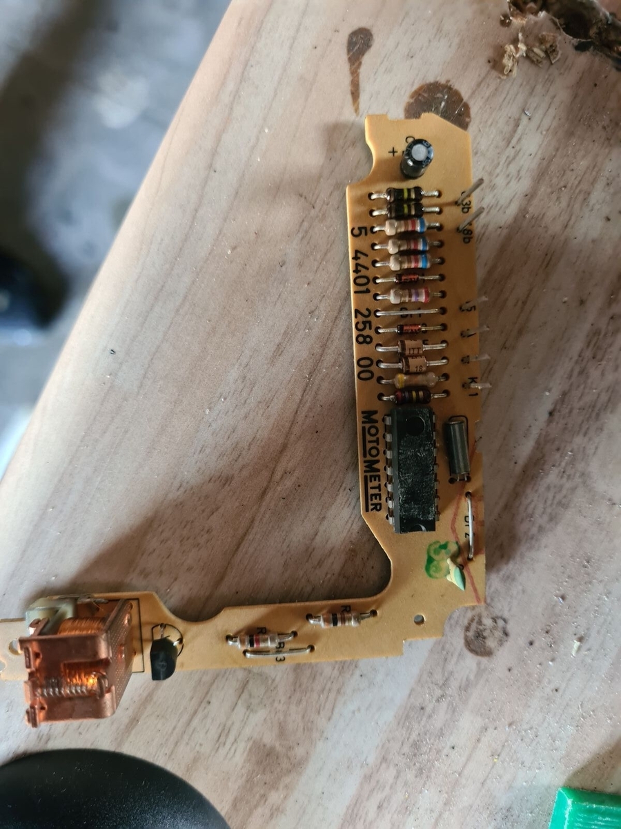

    Ich stelle ja bereits seit ein paar Jahren mein JH Cabrio zusammen. Nach revidieren des Motors habe ich mich nun mit dem Zusammenbau des Interieurs beschäftigt. Das dazugehörige KI scheint eine defekte Öldruckplatine zu haben. Nach Ausschlussverfahren ist dies nun übrig geblieben. Kennt jemand evtl eine Firma, die solche Reparaturen noch anbietet? Neu scheint die Platinen Habicht mehr zu geben.

  • Doch gibt es noch neu. NIcht gerade billig, aber verfügbar. Der Einbau ist relativ einfach. Tacho raus, zerlegen. Alte Platine rausclipsen, neue rein, alles wieder zusammenbauen. Fertig.

    Arbeitszeit rein am Tacho ca. eine Halbe bis eine Stunde wenn man weiß was man tut.

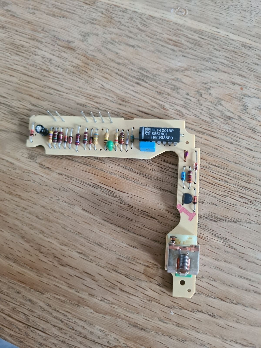

  • Hallo zusammen, ich habe jetzt diverse Anbieter kontaktiert die so eine Platine verkaufen, allerdings ist diese aktuell nicht lieferbar. Daher ist leine Frage noch aktuell. Kennt ihr jemanden der diese Platinen repariert?
  • Hab noch ein paar auf Reserve.
    Transistor und Kondensator wurden getauscht, Platine im Anschluss geprüft mit Drehzahlsignalgenerator und den entsprechenden Masseschaltungen für die Druckschalter.
    Bei Bedarf PN.
    Verschicken kann ich sowas allerdings erst mitte Juni, da ich unterwegs bin.

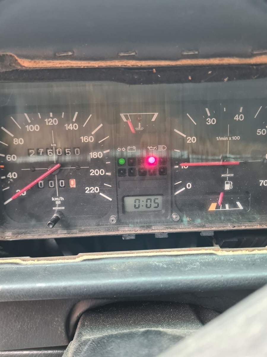

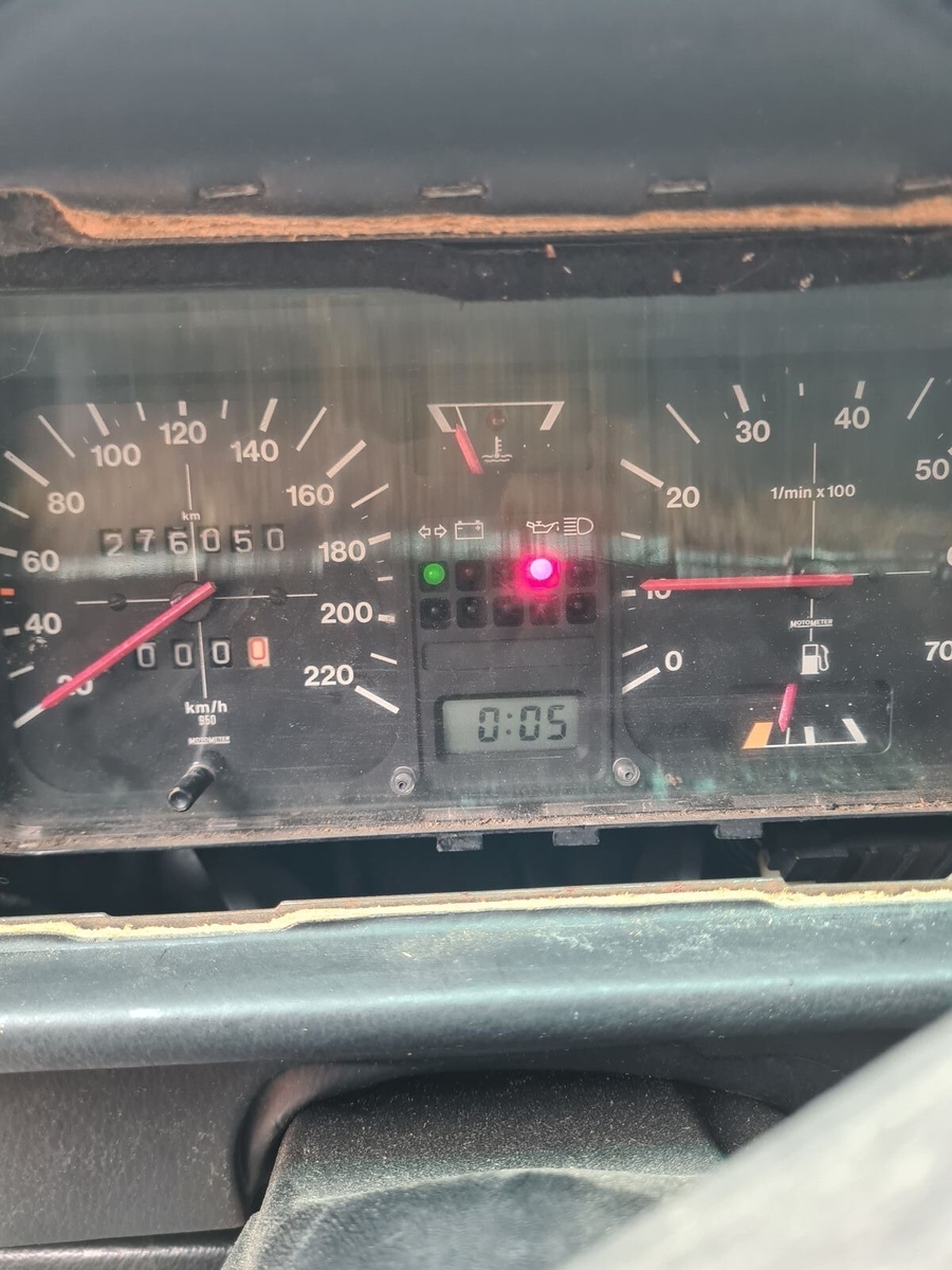

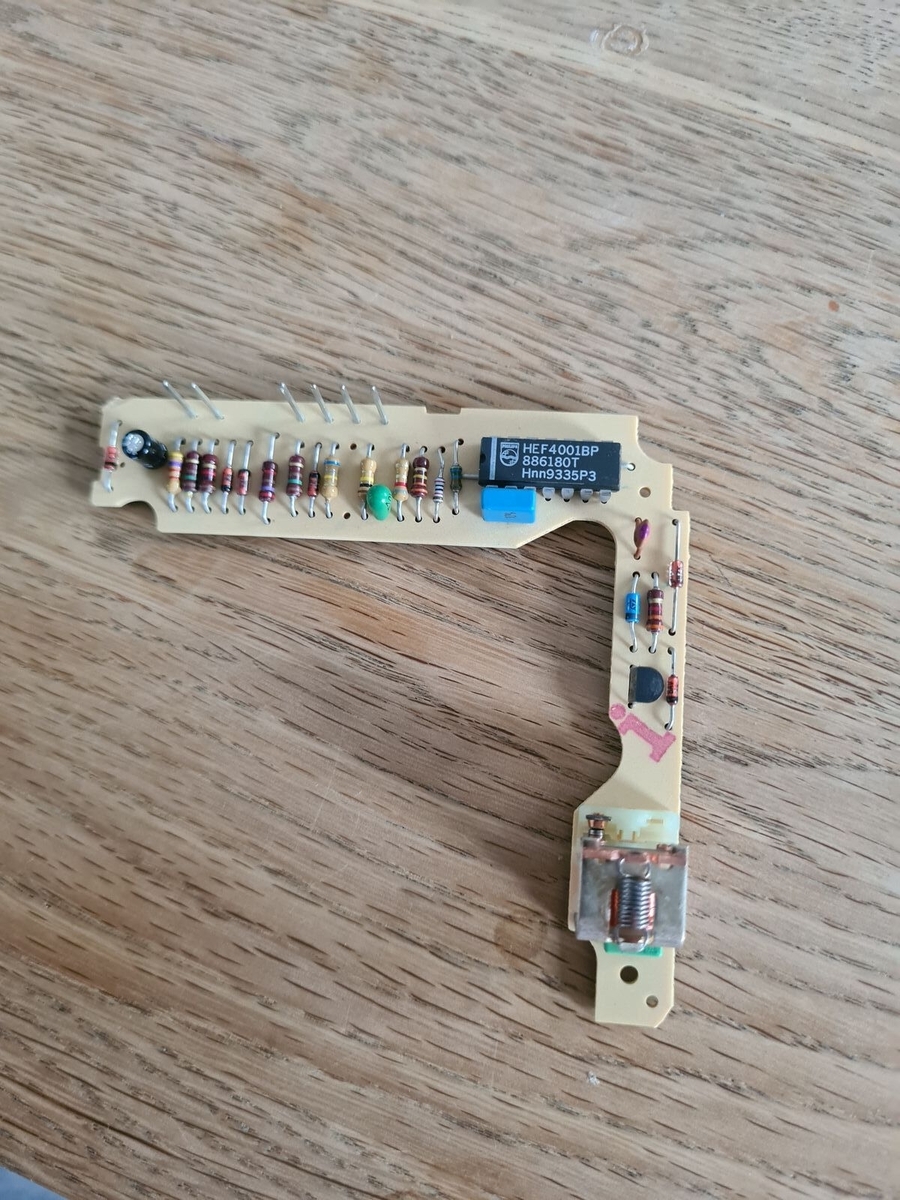

  • So, die neue Platine ist drin, der Summer kommt nicht, dafür brennt nun dauerhaft die Öllampe wenn der Motor läuft. Schalte ich nur Zündung ein, blinkt die Lampe auch nicht. Irgendwas passt offensichtlich nicht.
    Auf der Leiterfolie konnte ich so auch keine Beschädigungen feststellen

  • Das ist echt eine kaputte Welt geworden. Hab gerade noch nen Tipp bekommen die Diode mal zu tauschen. Werdemir maleineneuere besorgen
  • wovon ich rede weiß ich selber nicht mehr 😜
    Ein Bekannter meinte sich zu erinnern, dass wenn man eine neuere Platine verbaut, auch die rote (Lampe) tauschen muss, daduese irgendwie anders angesteuert wird. Ich verstehe den Sinn auch nicht ganz.
    Allerdings ist dieneuePlatine ja auch nicht ganz identisch mit der alten. Vielleicht hat er ja Recht. Ich probiere mittlerweile alles
  • Die Lampen sind übrigens transparent:
