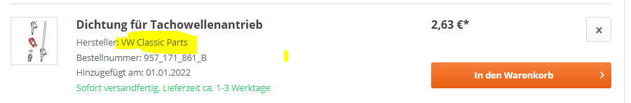

    Meine relativ neue Dichtung der Tachowelle suppt wieder. Eigenverschulden möchte ich nicht ausschließen.
    Kann mir jemand eine Quelle für eine Qualitativ gute Dichtung nennen?

  • Ich bestelle fast wöchentlich bei Werk34
    Heute bestelle ich 4 Stück - eine davon ist für dich - die sind immer wieder mal aufgelöst oder undicht oder im Eimer... 8)
  • Das Band für den Ü Bügel habe ich mit anderen Dingen bei Jens bestellt. Alles super
    Ich schau mal was er sonst noch so für mich haben könnte und order die Dichtung bei ihm
  • Ich bezweifel dass es die von mehreren Herstellern gibt. Ich glaube die verkaufen alle die gleiche. Ich kaempfe da auch mit Undichtigkeiten. Ich vermute es liegt aber an den Zubehoertachowellen und nicht an der Dichtung. ABER ganz genau habe ich das noch nicht rausgefunden.
  • Die Welle habe ich mir schon angesehen, da suppt nix raus. Das ist direkt zwischen Getriebe und Dichtung.
    Irgendwo muss man ja Hoffnung haben twas brauchbares zu finden bei dem Müll der verkauft wird.
    Wahrscheinlich hast du recht aber wenn ich die bei o.a. Verkäufer bestelle, bestelle ich gleich noch andere Sachen mit.
  • Die Welle sollte auch noch direkt abdichten und daran hapert es meiner Meinung nach bei den Zubehoerteilen. Das muss ich mir aber nochmal genauer anschauen.
  • Das ist nur ein dünner O Ring. Soviel ist da nicht mit abdichten. Aber klar,bei Zubehör weiß man nie.
    Allerdings sollen die Teile von CP auch nicht so dolle sein und rattern.
    Bzw
    Ich hatte vor dem Einbau die alte und die neue Welle verglichen und sie sind identisch was die Dimensionen angeht. Natürlich kann auch der Dichtring fratze sein weil ich Anfangs Probleme hatte die Welle zum Laufen zu bringen.
    Daher,wie Eingangs erwähnt, eigenverschulden nicht auszuschließen ist.
  • Das wird ja eher ungünstig mit der seitlichen Schraube über die Platte plangedrückt. Ich vermute, dass man da mit zu wenig oder zuviel Drehmoment schnell wieder eine Undichtigkeit einhandelt.
    Bei mir ist das auch leicht undicht... aber nicht mehr als so ein leichter Schmierfilm. Abtropfen tut es nicht.
