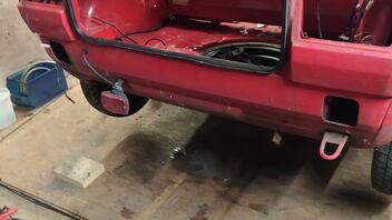

    bin neu im Forum und hoffe auf Unterstützung! Habe ein 1993er G1C aus Spanien importiert - und darf für den TÜV (Vollabnahme) die Nebelschlußleuchte nachrüsten. Was jetzt noch fehlt:
    1. Die Kabelführung von der linken Rückleuchte zur Nebelschlußleuchte. Konkret, wie und wo geht das Kabel 'durch' das Heckblech?
    2. Gibt es irgendwo eine Schablone für den erforderlichen Ausschnitt in der Stoßstange? Oder empfehlt Ihr eine Stoßstange mit Ausschnitt zu suchen und zu lackieren?

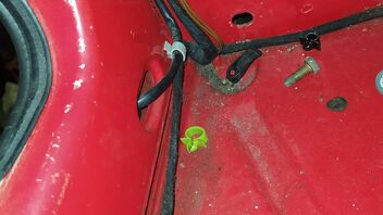

  • Halllo und willkommen bei uns hier ! :wink:

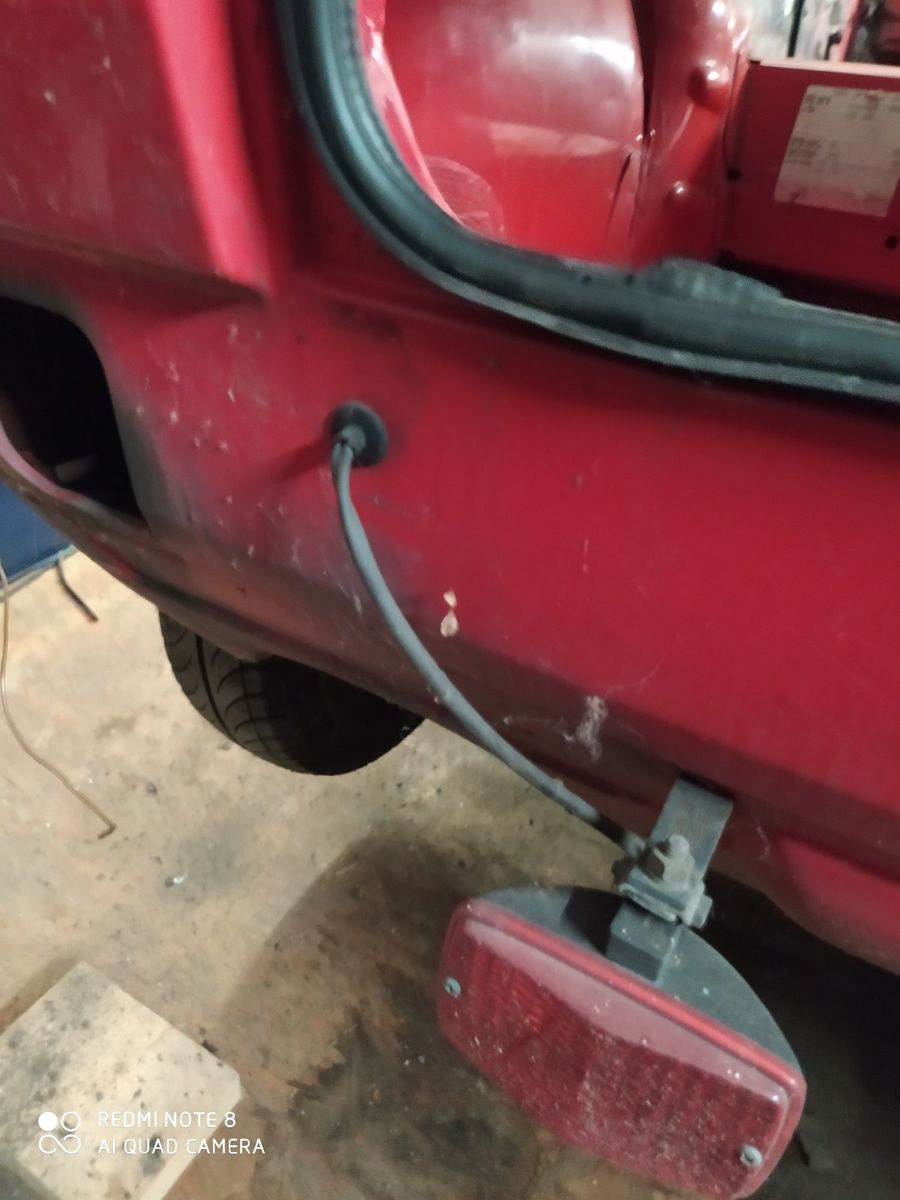

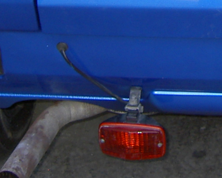

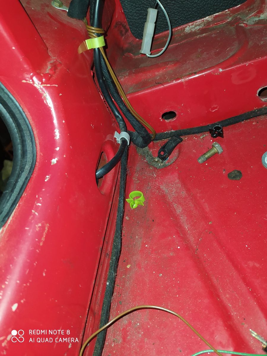

    Das Kabel kommt da raus: *KLICK*
    Das wäre schomma der erste Hinweis :)

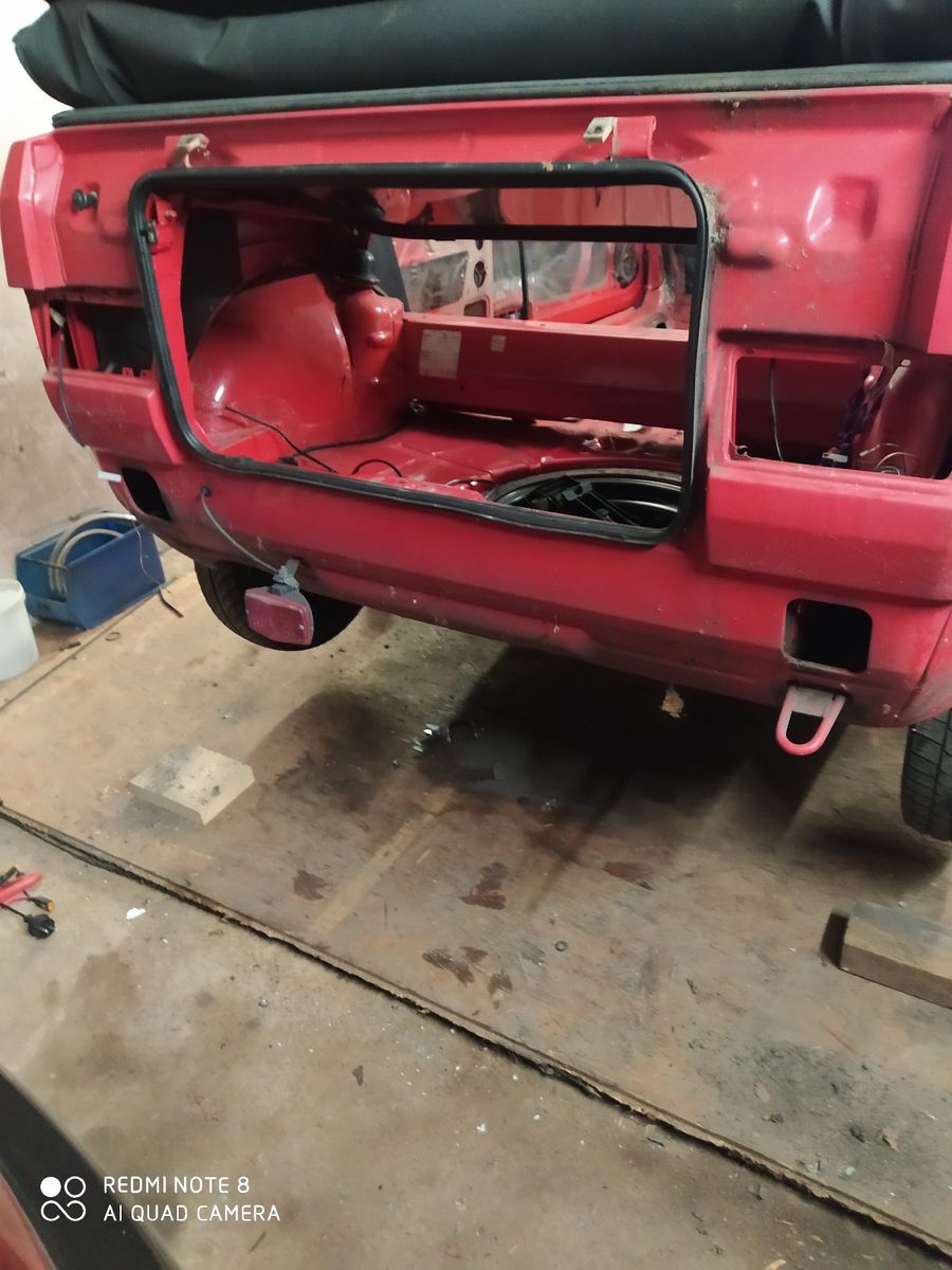

    Vielleicht hast du von der Innenseite eine "Vorstanzung" für die Durchführung
    Hast du da auch schon eine Halter-Vorbereitung gesichtet ?
    Mal sehen ob ich noch was sinnvolles finde...
    Ich würde sagen du kaufst dir eine Stange(nhaut) mit Ausschnitt
    Willst du deine Stoßstange ohne Ausschnitt verkaufen ? :saint:
    Fang bloß nicht an die zu zerschnippeln :überz:
    Ich selbst würde das Kabel in deinem Fall durch die Reservemulde ziehen - dann brauchste das Heckblech nicht verunstalten :thumbup:
    Wie das innen drin verkabelt ist kann ich morgen inner Werke mal bei nem originalen Kundenfahrzeug nachsehen
    Eventüll liegt bei dir ja schon das Kabel bis hinten im Kofferraum - dann brauchste das Kabel von der Leuchte nur noch einstecken - sowas gibt´s immer wieder :)

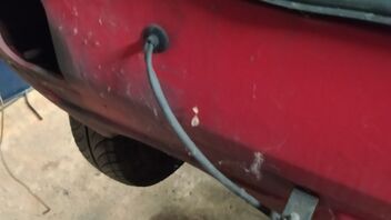

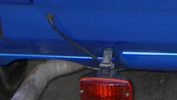

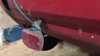

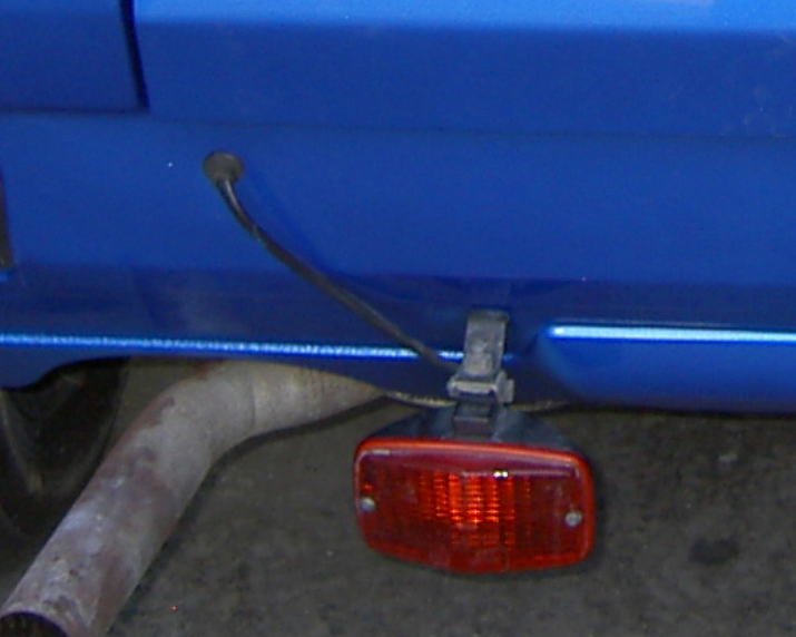

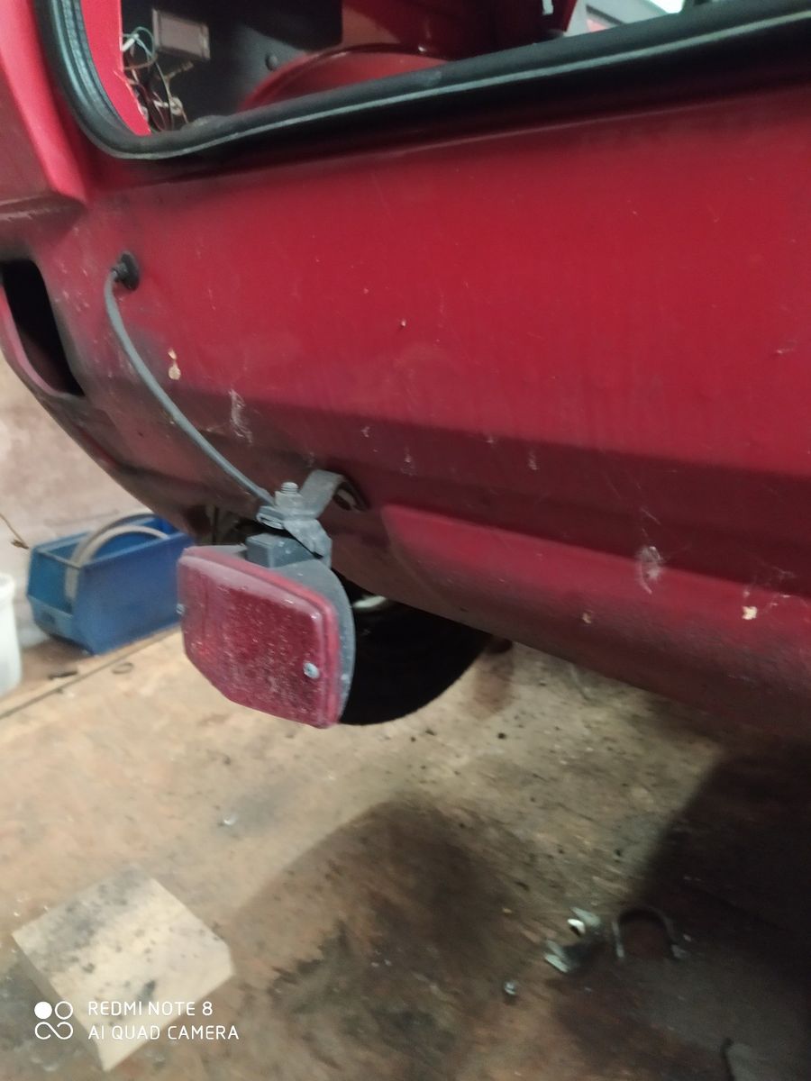

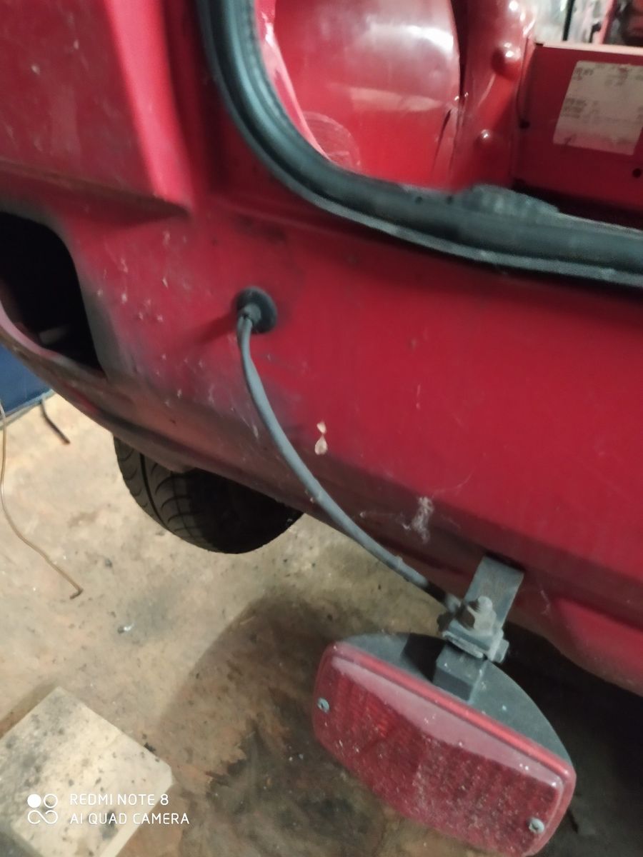

  • Das Kabel wird durch das Heckblech geführt.
    Stange mit Ausschnitt, Leuchte und Kabelstrang habe ich da.
    Stange ist Rot, aber Lackierungsbeduerftig.
    Bei Interesse bitte PN
    Grüße Dirk

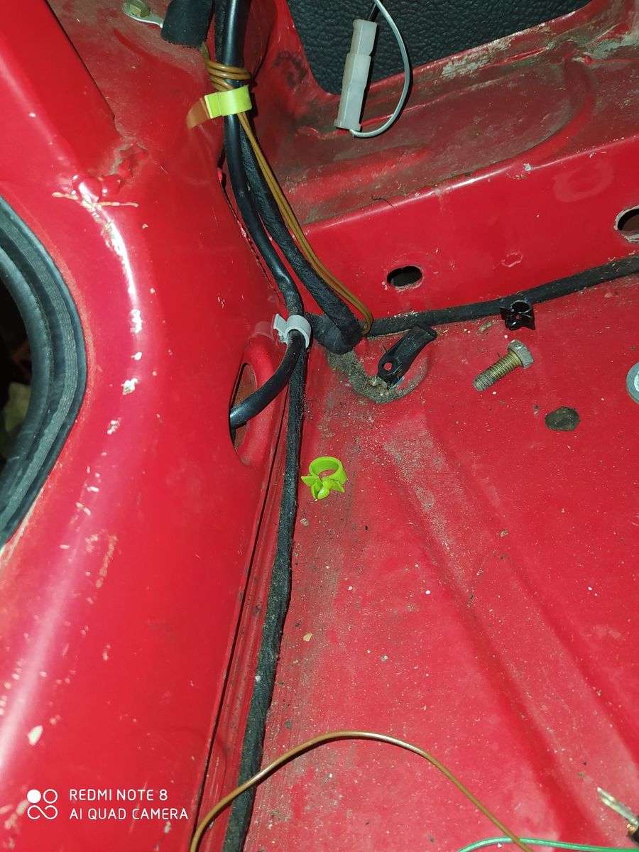

  • Das kabel nicht durch die Wanne legen.
    Kann dir morgen Bilder machen wie es original aussieht.
    Dann passt auch die Länge vom originalen Kabelsatz.

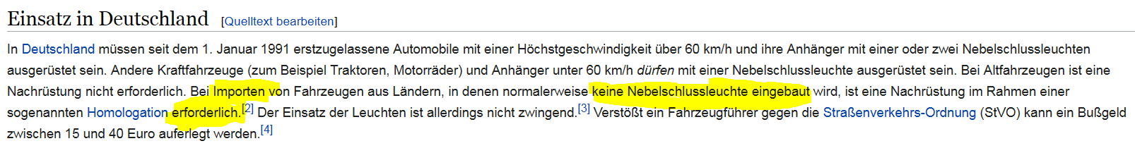

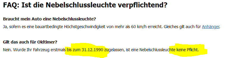

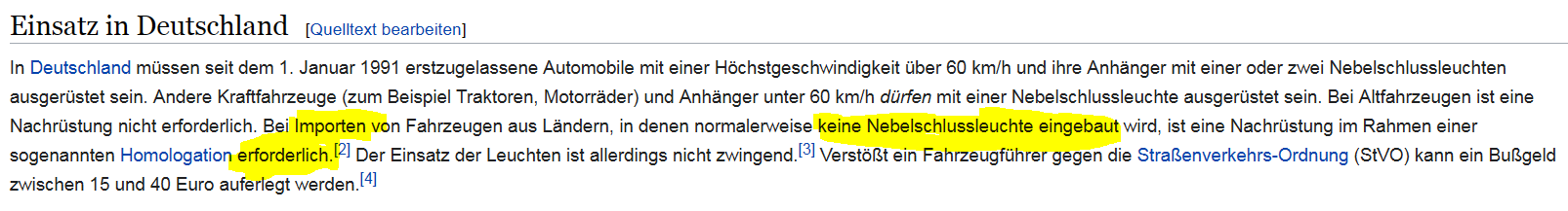

  • Wenn Import aus EU Land müsste im Fzg Schein stehen : zu2 .1 "0600" und zu 2.2 "0000000 "
    Dann braucht's keine Leuchtweitenverstellung.
    Das sollte auch für die Nebelschlussleuchte gelten, wenn die damals in Spanien nicht erforderlich war.
    Hier bin ich mir aber nicht ganz sicher.
    Wenn nicht erforderlich müsste das als Ausnahmegenehmigung unter 22 stehen.
    Da steht auch die Vorschrift offen nur mit Abdeckung fahren.
    Golf Fabia Hudora
  • Das sollte auch für die Nebelschlussleuchte gelten
    Irrtum - die Gesetzgebung ist hier eindeutig:
    https://www.tuvsud.com/de-de/branchen/mobilitaet-und-automotive/import-und-zulassung/importfahrzeug-richtlinie
    Anders als bei der Leuchtweitenregelung:

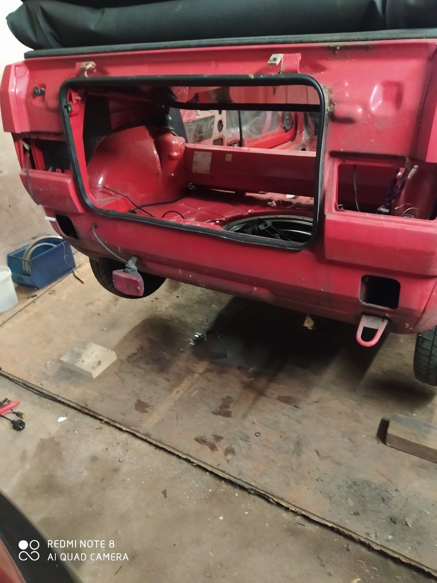

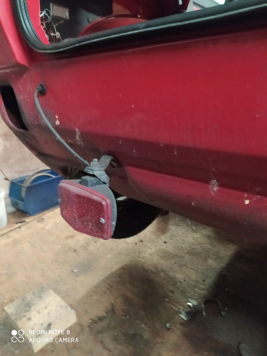

  • In manchen Ländern war die NSL schon viel früher vorgeschrieben daher könnte ein Cabrio mit schalen Stoßstangen auch eine NSL haben.
    Meiner Meinung nach war die dann genauso befestigt wie später auch.
    Zum Anschluss hat der gute Ulridos mal was geschrobt
    https://archiv.golfcabrio.de/forum/rund-ums-cabrio/golf-1-cabriolet/g1c-tipps-und-technik/67833-nebelschlussleuchte-nachrüsten-kabelbelegung-usw?p=892823#post892823
  • Wenn noch nie eine verbaut war kann man die Punkte der Durchführung und Befestigung sehr gut erkennen weil im Abschlußblech leichte "untiefen" vorhanden sind :thumbup:
