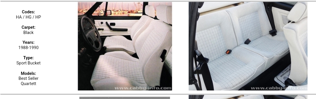

Hallo Udo,
bei den den Schneeweißen oder Quartett, einer von Beiden ist es, gab es nur die PVC- Dächer.
Der Schneeweiße war immer komplett weiß, auch das Dach.Den Schneeweißem gab es nur im Baujahr 83/ 84, wenn Deiner jünger ist ist es ein Quartett.
Beim Quartett, war es farblich weiß, rot, blau oder grau. Man konnte aus diesen vier Farben, Lack, Innenausstattung und Dachfarbe kombinieren- in allen Varianten, jede Farbe mit jeder Innenausstattung und jedem Dach. Der Quartett war kein Sondermodell, den gab es als Ausstattungsvariante über mehrere Jahre es fing 86 an und endete 1990.
Auf der Seite findest Du die Prospektauszüge.
Da du dich aus der Schweiz meldest kann ich leider nicht sagen, ob das auch dort so lief.

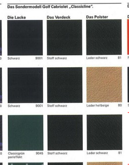

ich habe mich jetzt nochmal durch die (deutschen) Prospekte ab 1991 geblättert.
Zunächst mal kann man es in der Form einschränken, daß es Stoff nur für
Classicline, Toskana und Etienne-Aigner gab. Die beiden erstgenannten immer
schwarz, Aigner passend zur Außenfarbe (rot, grün, blau). Der Rest war immer PVC.
Aber: es waren unterschiedliche Farben beim PVC bestellbar - aber wo das nun
steht oder rauszufinden ist, bleibt -noch- ein Rätsel....
Grüße, Nils

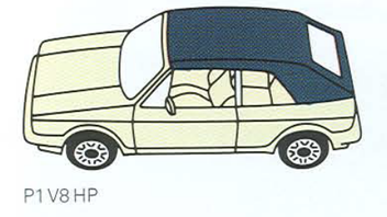

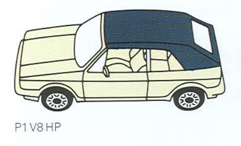

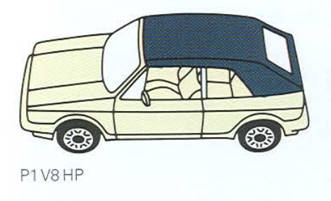

Vielen lieben Dank,
@Udo_87 !
Die Farbkombination gab es ja definitiv so wie er da steht, einfach dann mit PVC.

Ah da muss ich mal eben reingrätschen. Der blaue Classic Line hatte ein blaues Dach (Indigoblau)
das ist korrekt - zumindest im Katalog 1991 (hatte nur in '92+'93 geschaut)
Da gab es für die CL auch blau und rot.
Ab 1992 u. 1993 nur noch schwarz - zumindest gem. den mir zur
Verfügung stehenden Prospekten.

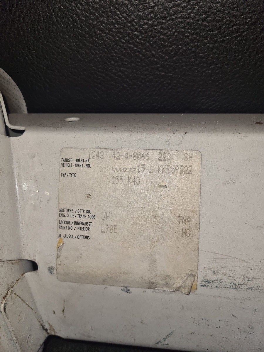

Für den Zeitraum des Datenaufklebers (VIN "K") gibt es diese Info:
VERDECKBEZUG (KUNSTLEDER)
ALPINWEISS V5
ATOLLBLAU V8
BEDUIN (BRAUN) V7
PAPRIKAROT V4
SCHWARZ V1
TAUBENGRAU V9
Ich kann das nicht im Aufkleber wieder finden.
