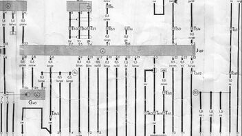

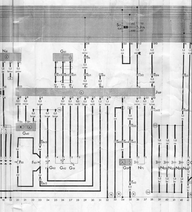

Der Hallgeber ist Eingangssignal der Digifant und an Pin 25 geht es dann zum TSZH-Zündschaltgerät, welches dann die Zündspule ansteuert, siehe Schaltplan aus dem Wiki.
Daher kann das Digifant den ZZP dahin verstellen wie es gerne möchte bzw. so weit wie es das kann.
Man müsste hier mal entweder quertauschen oder richtig alle Signale auch messen.
O.K., aber dann müsste es ja möglich sein mittels Kabelbrücke vom Hallgeber direkt auf das Schaltgerät zu gehen und so zu prüfen ob der Elefant defekt ist.
