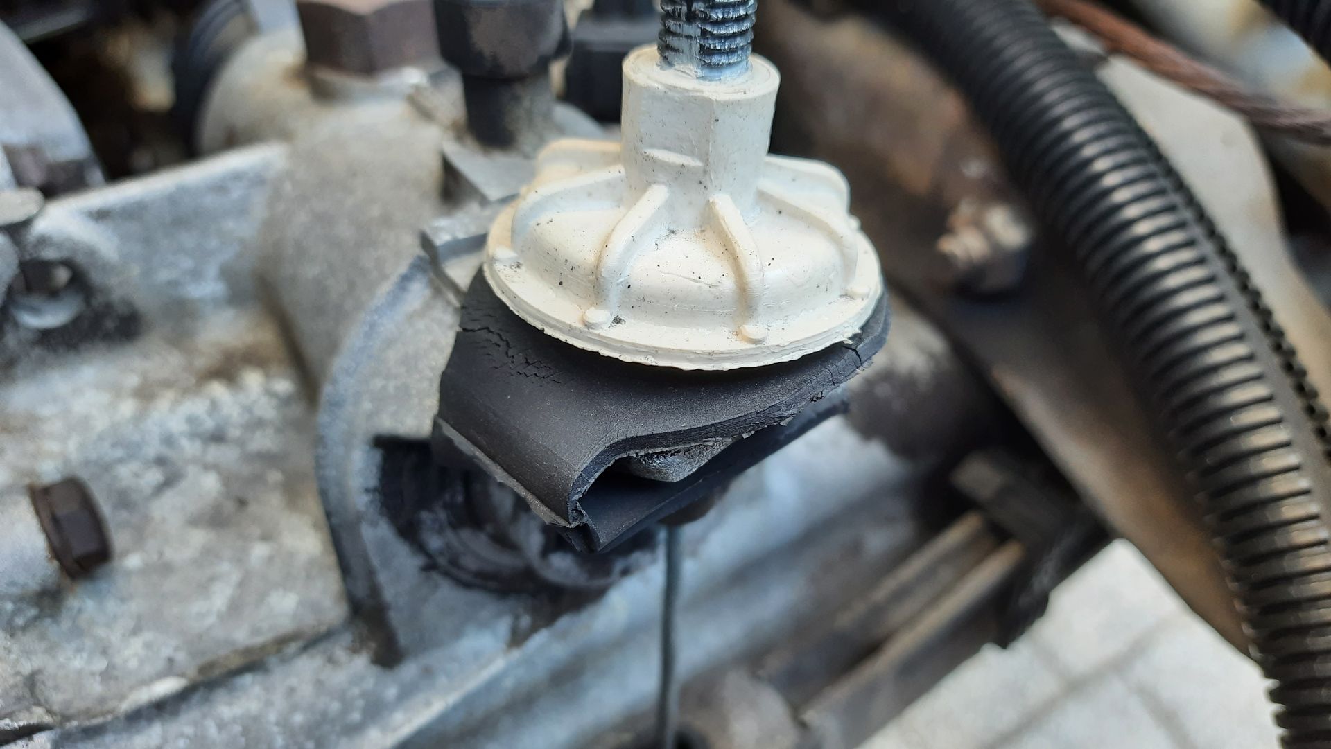

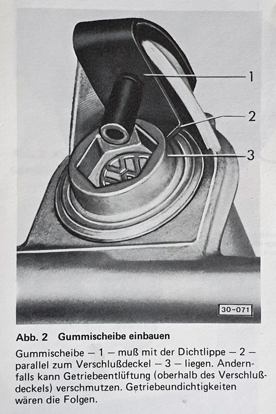

  • Die ist auf dem Foto falsch montiert. Dient nämlich auch als Dreckschutz für die Getriebentlüftung. Daher muß die Falte die oben/unten verbindet nach vorne. Damit ist dann das längere Endstück vor der Entlüftung.
    In diese Stück Gummi gehört noch eine Tülle, TN 171 721 308.
    Grüße, Jens
