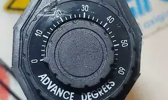

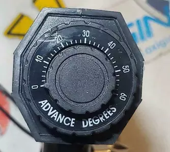

Zu einer Oldschool-Pistole mit Offset-Rändelrädchen wo man die OT-Markierung anblitzen kann wenn man das Rädchen auf meinetwegen 6 oder 8 Grad vor OT einstellen kann - es gibt (wenige) Autos ohne ZZP-Markierung auf der Schwungscheibe (Kerbe) - dafür ist das ganz nützlich. EIne OT-Markierung ("O") haben jedoch alle. Heutzutage wird dieser Offset als "Advance" bezeichnet sehe ich gerade
Mit diesem Rad kannst du bei erhöhter Drehzahl sehen ob die ZZP-Verstellung funktioniert und wie weit der ZZP in Richtung früh verstellt wird denn dann blitzt du immer den OT an

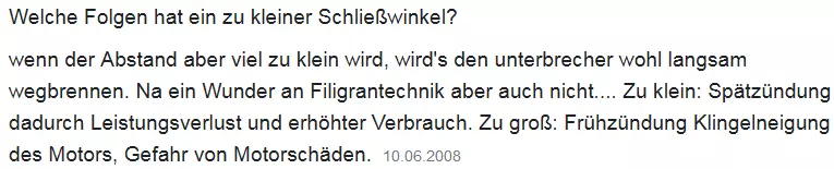

Und Zündwinkel hast Du auch im Cabrio - es gibt da noch andere Motoren außer dem 2H
Du meinst sicher den Schließwinkel
Hast du noch Kontakte ? Irre
Dann würde für dich natürlich nur eine mit Schließwinkelanzeige in Frage kommen
