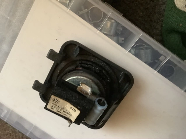

Unterstützung erbeten: Demontage der originalen Hochtöner (LS-Gitter)
Udo_87
Hat den Titel des Themas von „Wie kann man am besten originale G1C Hochtöner zerlegen?“ zu „Unterstützung erbeten: Demontage der originalen Hochtöner (LS-Gitter)“ geändert. -
Sehr cool, danke 🙏
Hab‘s hinbekommen, man setzt nen breiten, flachen Schraubendreher am besten unterhalb des Magneten an und kann dann mit relativ geringen Kraftaufwand die verklebten Hochtöner lösen.
Den restlichen Halterungskram am besten weg dremeln, dann lassen sich neue Hochtöner auch wieder mit schwarzem Heisskleber, dahinter platzieren und ausrichten, um die originale Optik beizubehalten 👍
sehr schön dass es geklappt hat.
Ja, bei den alten, spröden, knusprigen Kunststoffen weiß man nie, ob‘s ne böse Überraschung gibt 😂👍
