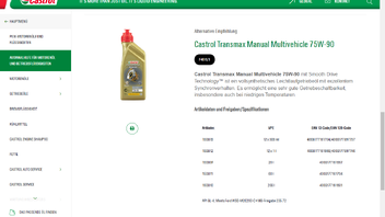

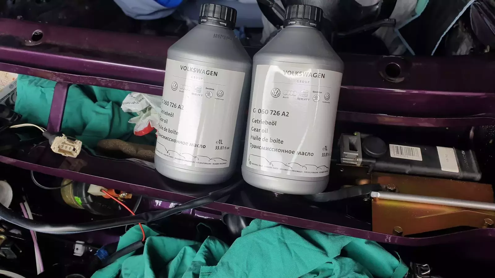

Hat das Castrol gegenüber dem VW Öl irgendwelche Vorteile? Oder erfüllen beide in der Praxis gleich gut ihren Zweck?
Ich habe immer das billigste gegenommen mit VW Norm kein syn ÖL , alle 5 Jahre Ölwechsel , Ölstand Kontrolle alle 2,5 Jahre .Wichtig ist das Öl abzulassen 2,5 Liter werden ca benötigt ,Getriebe muß in Wage sein nicht zu voll machen .......

Gerade das Castrol hat sich bei den 020 Getrieben mit leicht kratzendem 2. Gang vielfach bewährt.
Orig VW gehört Imho G 050 rein.

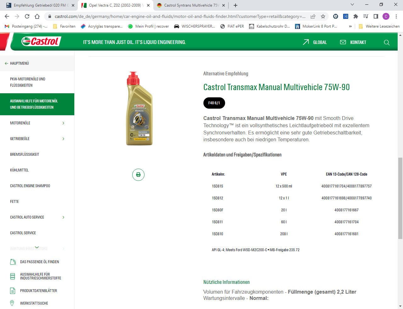

Ein Opel Signum mit F40 Getriebe möchte auch ein 75W90 , aber GL3/4 ...
Ersteres hatte ich , weil vorhanden , auch in den Opel gekippt.... und nach 2 Wochen wieder raus gemacht, wegen Unschaltbarkeit.
Modernere Getriebe sind da sehr empfindlich ... und auch das 020 reagiert auf verschiedene Öle unterschiedlich , gerade wenn der Verschleiß schon eingesetzt hat.
