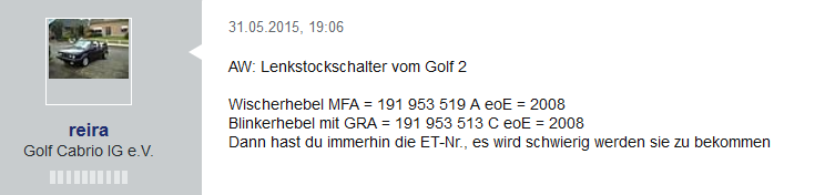

    Gefunden: (vielleicht hilfreich)
    Geschwindigkeitsregelanlage (GRA) nachrüsten – Golf 1 und Golf Cabrio Wiki
    Lenkstockschalter vom Golf 2 - www.GolfCabrio.de

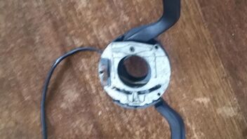

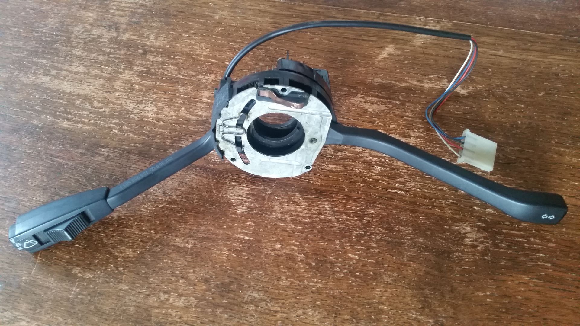

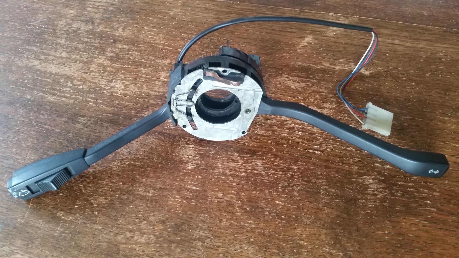

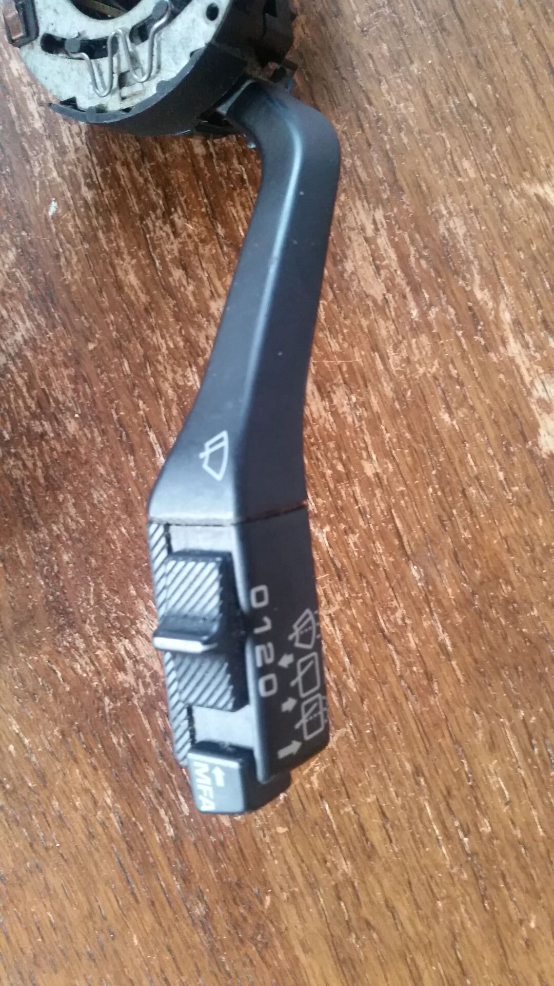

  • vwcult33,
    die Lenkstockhebel vom Golf 2 BJ 1987/88 passen 1zu1. Lediglich die obere Lenkstockverkleidung muss etwas modifiziert werden, was eine Kleinigkeit ist.
    Die Steckeranschlüsse sind mit denen vom Golf 1 Cabrio und vom Scirocco gleich.
    Zum Vergleich:
    Bei den neueren vom Golf 2 ab Bj 1990 sind andere Steckverbindungen und ebenfallsein anderer Schlossträger. Der Umbau ist möglich, aber sehr aufwendig.
    Hab beides noch liegen.
    Bei Interesse bitte per PN anfragen
    MfG

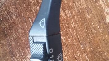

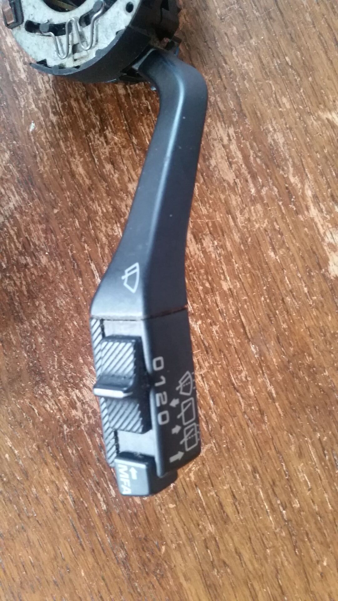

  • Wie ist es wenn ich vorab denn Schalter vom MFA testen möchte würde es da reichen die Lenkstock Verkleidung weg zu machen und nur denn Stecker umzustecken?
    Oder geht das nicht weil dann Maße fehlt?
    Auch und wegen Lenkrad ausbauen das ja runter muss wenn ich die Lenkstock austausche welche Nuss Größe war das nochmal 🤔
    Einmal editiert, zuletzt von vwcult33 ()
  • vwcult33,
    wenn du die untere Lenkstockverkleidung abbaust, kannst du den MFA-Schalter testen.
    Zum Abbau des Lenkrads benötigst du eine 24er Nuss und die kurze Verlängerung.
    MfG

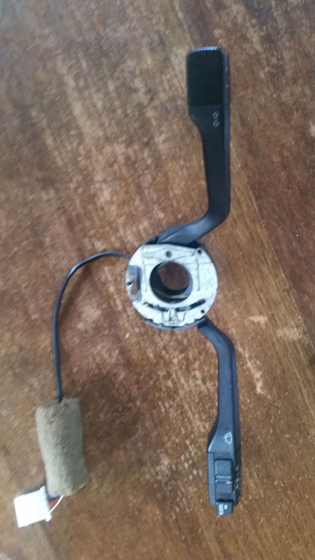

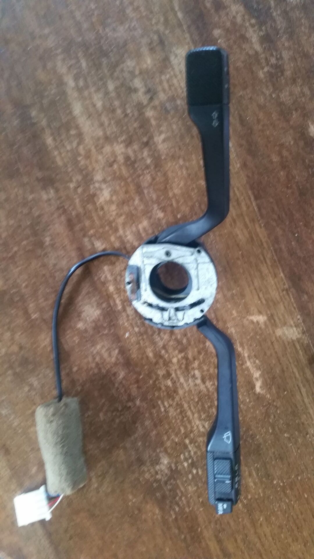

  • Okay und zum testen komme ich dann auch ohne weiteres an das Kabel zum umstecken an denn anderen Lenkstock?
  • Ja. Es könnte ein wenig versteckt sein. Möglicherweise ist es mit eibem Kabelbinder an der Leenksäule befestigt und in einer Schaumgummiummantelung.
    MfG
